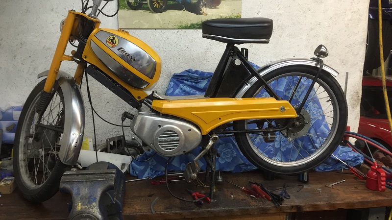

In letzter Zeit gings zwar nicht so vorwärts, da ich lange mit dem Wassertank beschäftigt war welcher ich fast nicht dicht bekommen habe.
Der Zylinderkopf ist nun mondiert und es passt auch alles tiptop.
Der Kühler ist nun auch mondiert, arschknapp alles da neu jetzt einige schläuche,Kabel dazugekommen sind. Zudem musste die Zündspuhle unter dem Tank weg und sitzt jetzt neu unter dem Motor.
Die Wasserpumpe macht mir no ein bisschen Probleme, weil die Wellendichtung zu den Wicklungen durchdrückt :cry:
Hat jetzt zwar alles seinen Platz gefunden und man sieht nicht viel von aussen :wink:
jedoch ist es ein scheiss wenn ich am Motor was machen muss, da mir nun alles im Weg steht :thumbup
Ich will den ganzen Höddi wieder Original machen vom Aussehen her, da mir das mit dem Kurze Schutzblech nicht so gefällt. :thumbdown

Ich konnte gestern das neue Kühlsystem probefahren und war überrascht! Gerade aus nicht mehr als 80°C und am Berg maximal 110-120°C! Jedoch hatte ich viele Probleme, andauernd stieg mir die Wasserpumpe aus, weil das Wasser bis zu den Wicklungen durchdrückte. :spinner Neue Pumpe ist bestellt.
Zudem verbrannte meine Gleichrichter-dioden Schaltung da die Pumpe zu viel Strom zieht, heisst ja nicht um sonnst "Gleich-richt-er" :bravo:
