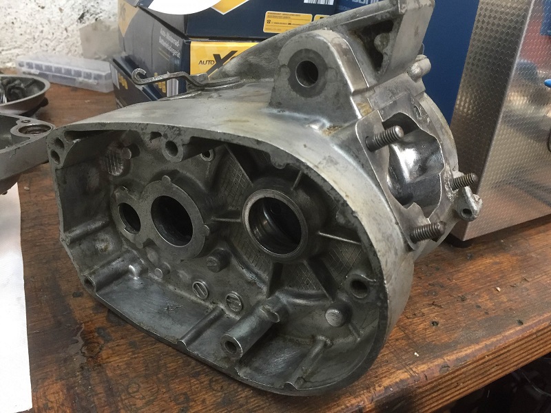

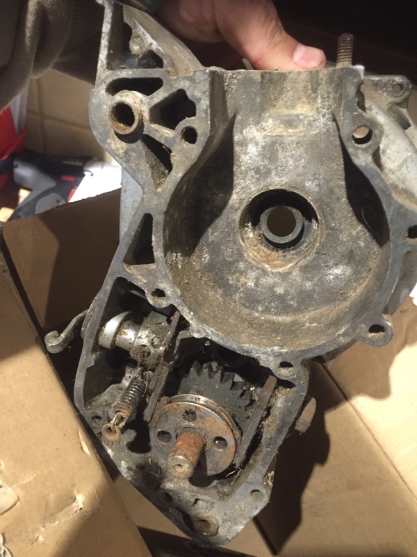

Gestern ist noch das Gehäuse gekommen das ich für 1.- aus dem Ricardo ergattert habe :bravo: , dies wird nun Sandgestrahlt und gereinigt, neu Lackieren werde ich es nicht, da alles Original aussehen sollte :)
Ich suche allgemein 503 Kurbelwellen am liebsten mit Stahlpleuel, kann aber auch eine Alu Pleuel sein.

Ich habe heute ein bisschen was gewerkelt, Gehäuse habe ich mit Drahtbürsten Aufsätze und der Bohrmaschine wieder sauber gemacht, Resultat kann sich sehen lassen..

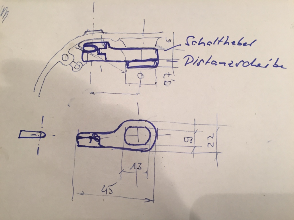

Ich habe heute noch ein anderes kleines Problem entdeckt,und zwar wenn ich selbst eine umlenkung im getriebe machen würde, würde der hebelarm nicht mehr wirklich stimmen.....wobei wenn ich so überlege stimmt er so oder so nicht, da der 3 Gang Hebel und der 503 2 gang hebel verschiedene längen haben :( aber im schlimmstenfall kann ich ja immer noch eine Mutter auf den Ganghebel Schweissen :lol:
Am einfachsten ist es, wenn ich den Bestenden 3 Gang Hebel ins Getriebe setze und diese Führung für die Schaltgabelrückzugffeder rausfräse, so dass sich der Hebel frei bewegen kann......da er aber am 1. Gang Zahnrad ansteht fräse ich die Schaltführung um die Hälfe ab und unterlege dies oben wieder, so streift dies dann auch nicht mehr.
Die Umlengkung habe ich mir so vorgstellt :
Der Rote punkt wird ein eingepresstes Röhren sein, das zur Führung dient (aus welchem Material soll ich das Ding machen? ALU, Stahl oder doch Messing? und muss ich da eine Dichtung reinbasteln oder wird da kaum Oil auslaufen?
Die Schwarze Platte wir eine Verbindung von Schaltstange zu der Schaltaufnahme sein, diese braucht es, da ich mit der Schalteinheit oben kein Platz habe
Der Gelbe Punkt ist die Schaltaufnahme die Direkt auf die Schwarze platte geschweisst wird.
Was haltet ihr von dieser Lösung? ich schweisse halt ungern eine neue Schaltgabel auf die bestehende da dies ja nicht genau das selbe Material ist, wenn das bringt hab ich dann Getriebe "müesli"

öppe so .. :thumbup ... Doppel-D ist nicht nötig.. du kannst ja ne Schraube durchmachen.
und yup.. ins Stängeli würde ich zwei Nuten für Oringe machen, die ins Röhrli passen.. damit ist das Stängeli geführt, klappert nicht run und dicht ist es auch..

ja. wie dus siehst... viel öl kommt da schon nicht raus... denk mal an dein ziehkeilgetriebe... stängeli in stängeli... und nicht mit wenig spiel... da sabberts mehr raus, als dann dort oben ;) wenn du ne schöne passbüchse machts sollt^s klappen. natürlich sind 2 o ringe wie von bikemanbeschrieben ne gute option.
das doppel D ist schon nötig... wenn du damit die umlenkung vom stängeli meist... denn du hast am hebel keine lineare bewegung. und da mdu dein stängeli in der führung nicht verwürgen willst, brauchst du ein drehbares objekt. so wie du es gezeichnet hast.

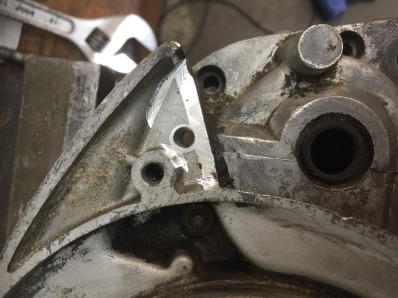

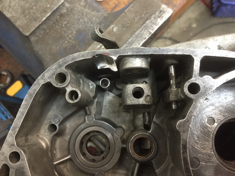

so heute habe Ich das Loch gefrääst und ein Alu Röhrchen mit 8/100 Übermass eingepresst, Gehäuse musste auch noch ein bisschen bearbeitet werden, da die Schalteinheit oben nicht genügend Platz hatte

ich sehe es wohl nicht richtig, aber rein von den ausmassen passt doch der schaltmechanismus vom 3 gang gar nicht rein?!?

wenn man selbst eine Schalgabel macht und das Gehäuse ausfräst geht es knapp :)

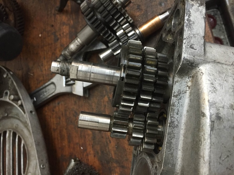

Heute kam überraschenderweise mein neues 3 Gang Getriebe, ich habe dann direkt die Vorgelegewelle gekürzt :
passt nun Tiptop.
Zudem schweisste ich heute noch die neue Schaltgabel, zuerst 2x falsch zusammen geschweisst....danach wurde klar, dass dies eine lange Prozedur wird, bis sich das ohnen grossen Widerstand schaltet lässt.
Als es dann endlich reibungslos schaltete war der Schaltweg um einige "mm" zu kurz. Ich musste dann doch noch im Gehäuse rum fräsen um platz zu schaffe.
Es sieht zwar sehr nach einemm Gebastel aus.........und da seht ihr genau richtig, ein mega gebastel :lol: aber es hält und lässt sich Schalten :)
