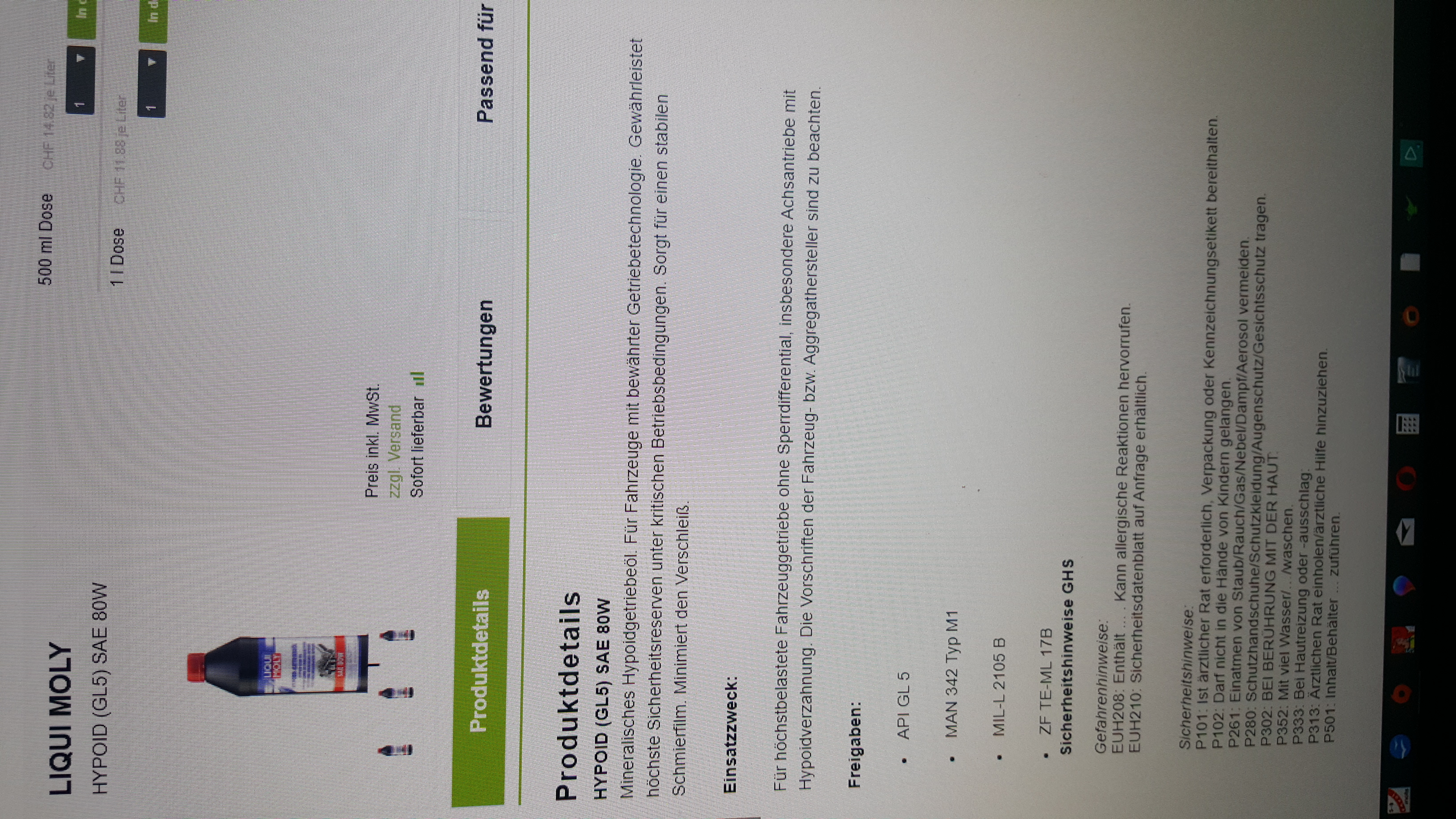

Das mit dem Hypoidöl hab ich nicht aus Spass reingeschreiben...
Entweder kommt das rein oder mit erhöhter Leistung hast einen Zahnschaden. So dass den Kupplungskorb wegschmeissen kannst.

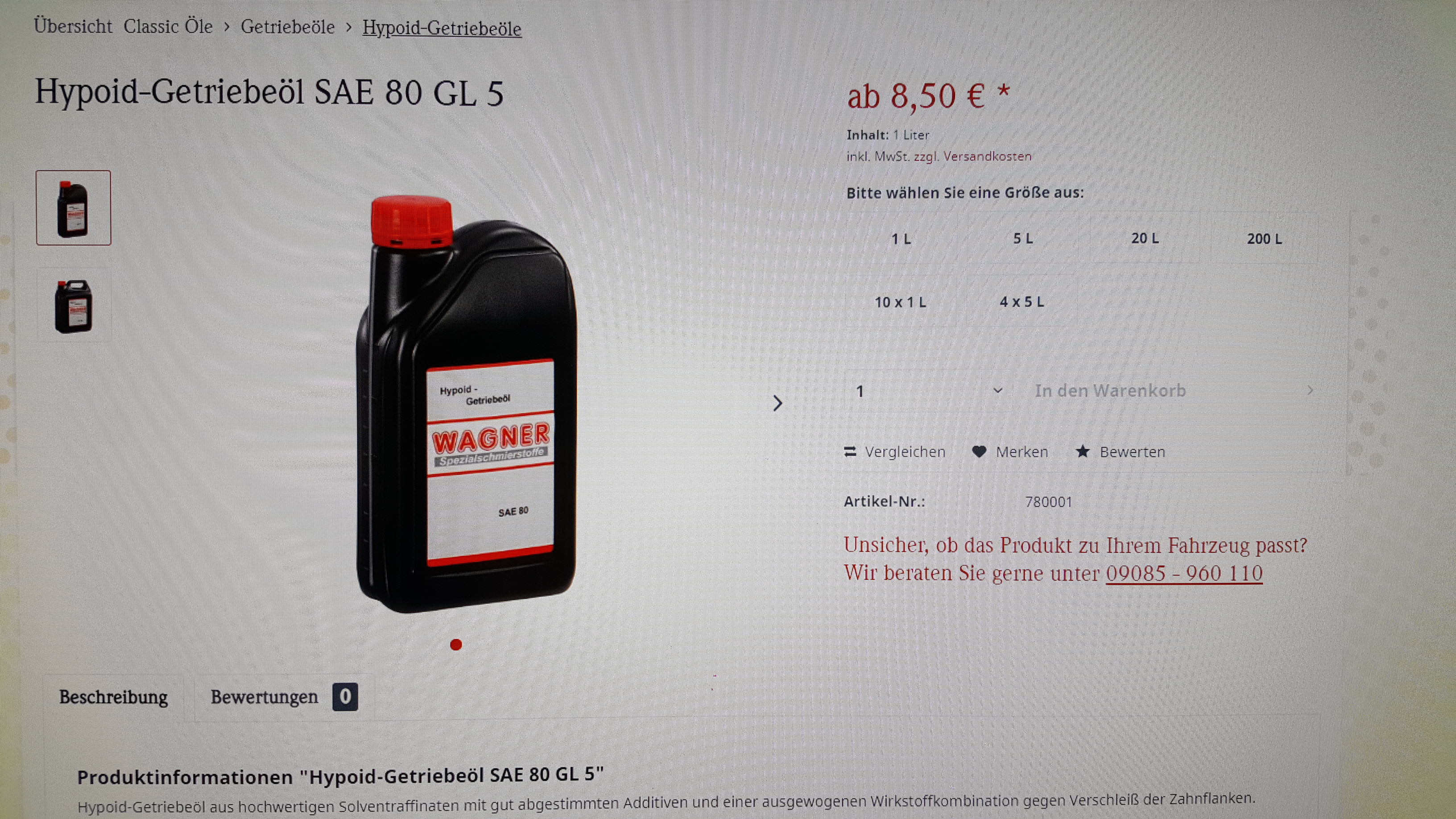

Das wagner habe ich nur in de. gefunden.
Die 1l Flasche würde mich mit versand ca 35 chf teuer kommen.
Wie währe es mit dem.
- 20190914_215809.jpg (3.14 MiB) 5666 mal betrachtet
Re: Zündzeitpunkt cilo dt.
Passt. Kannst kaufen.
Wichtig ist die GL5 Norm Hypoid und die SAE Norm der Viskoität 80
