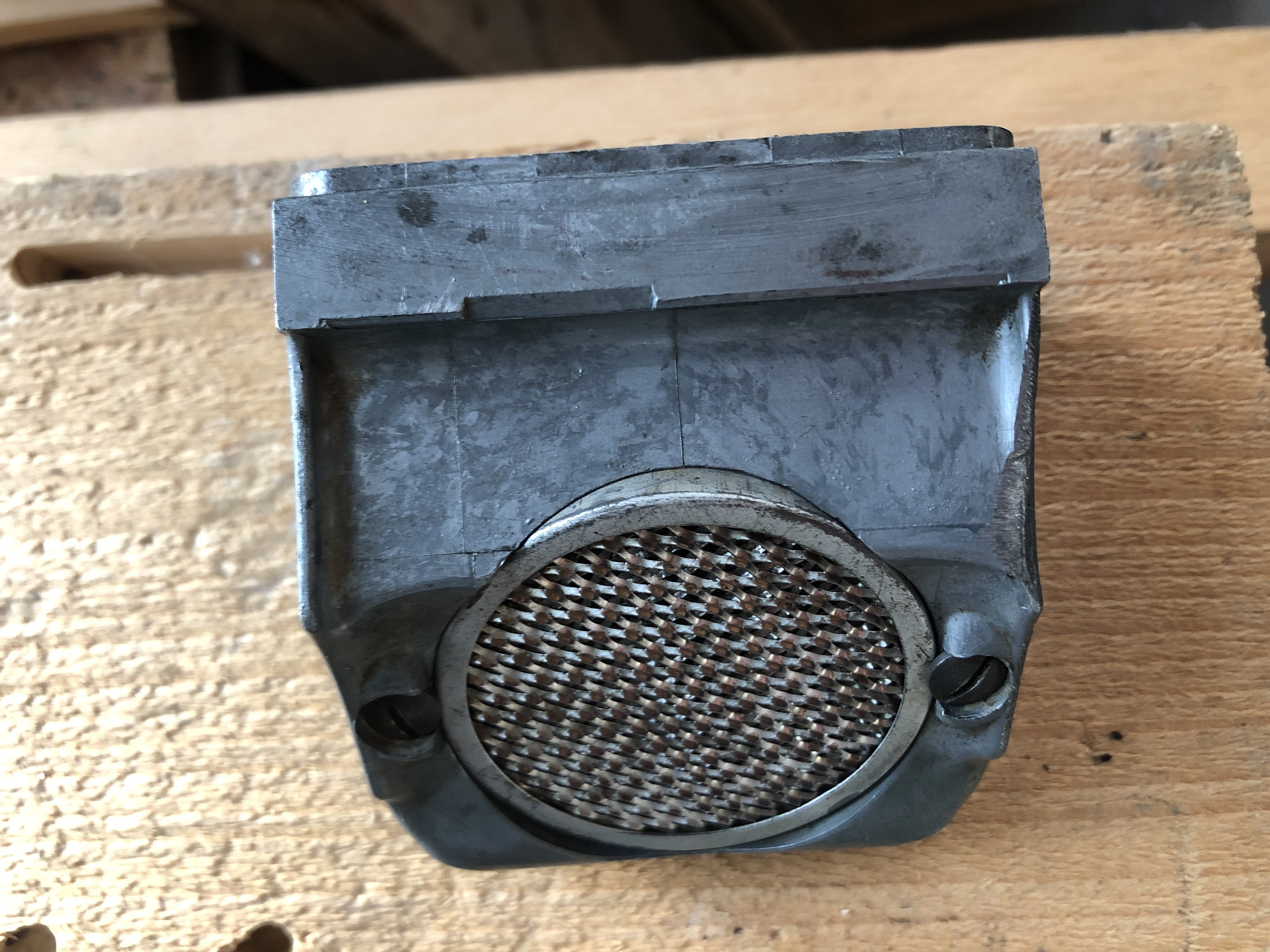

Weiss jemand wieso der Vergaser SSB 1/13/4 beim Luftfilteranschluss unten offen ist, der saugt ja da immer ungefilterte Luft an?
Gibts da einen Verschlussdeckel?
Vielen Dank.
Gruss oli20

Der Luftfilter vom 1/13/4 Vergaser hat jedoch den Ansaug unten beim Luftfilter

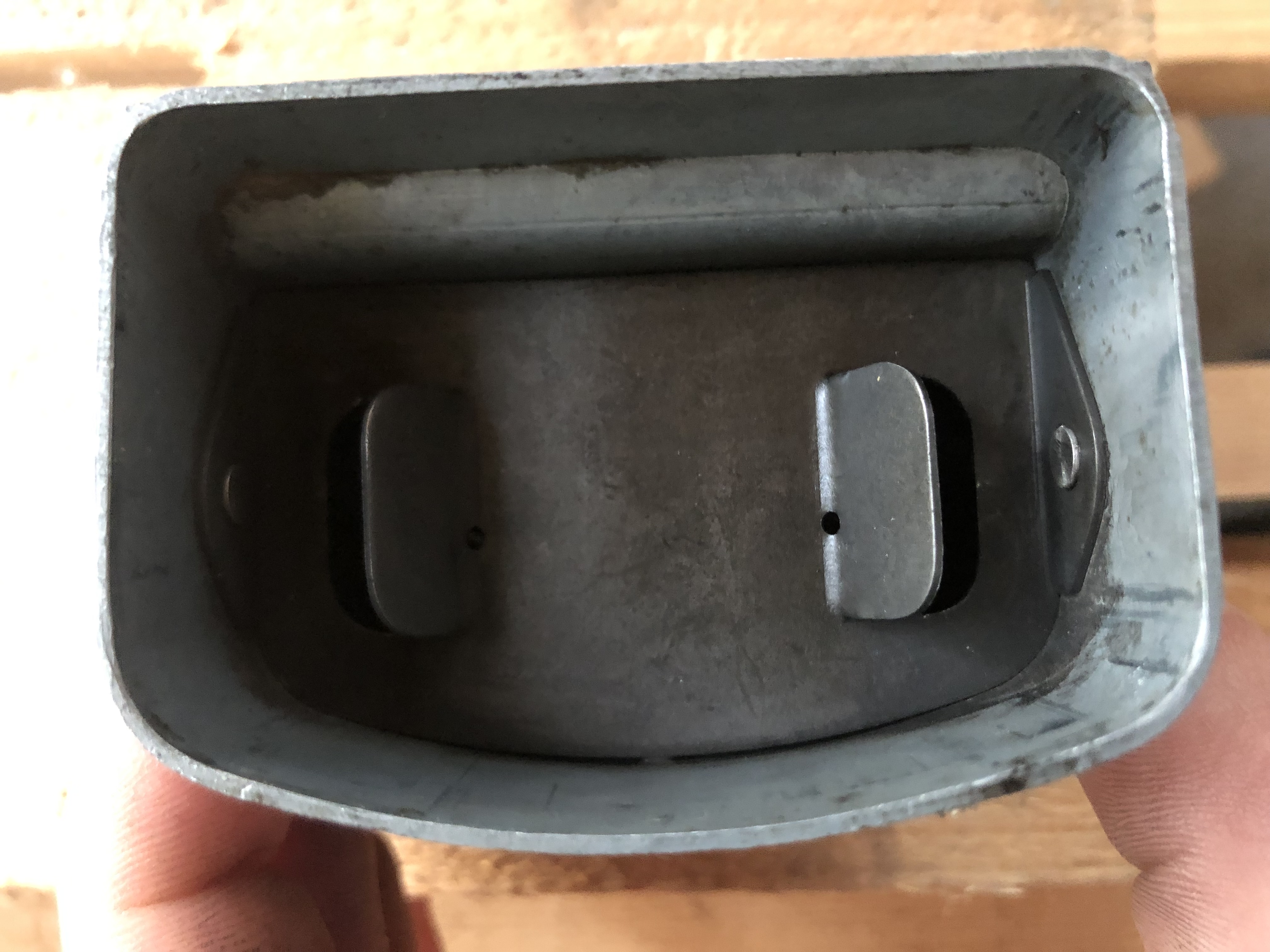

Ist das loch rausgebrochen, gefeilt, gebohrt oder haben die einfach alle dieses ansaugloch.
Wie sieht dan der luftfilterkasten von innen aus?

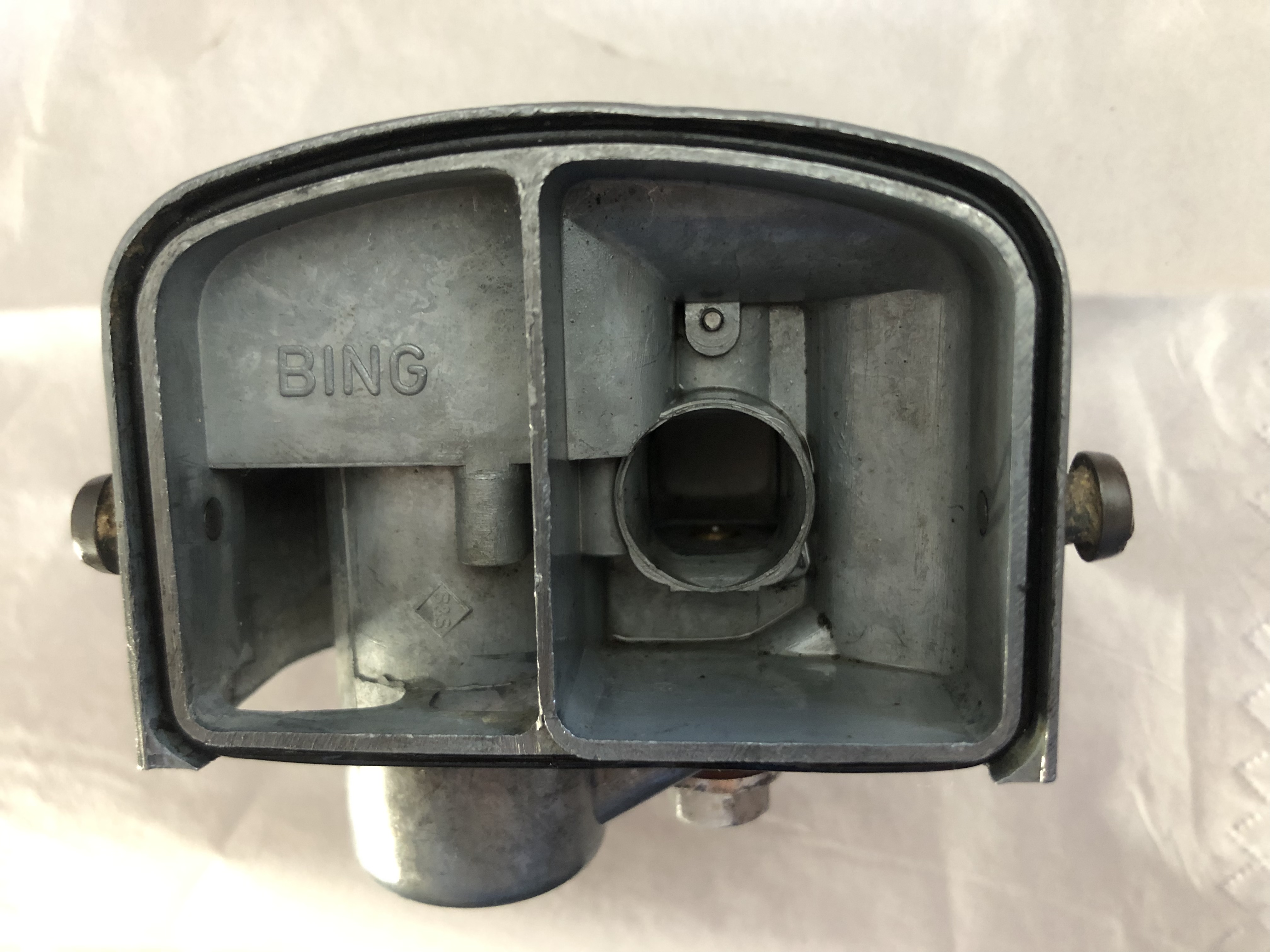

Nein der Ausschnitt sieht original aus
Innen:

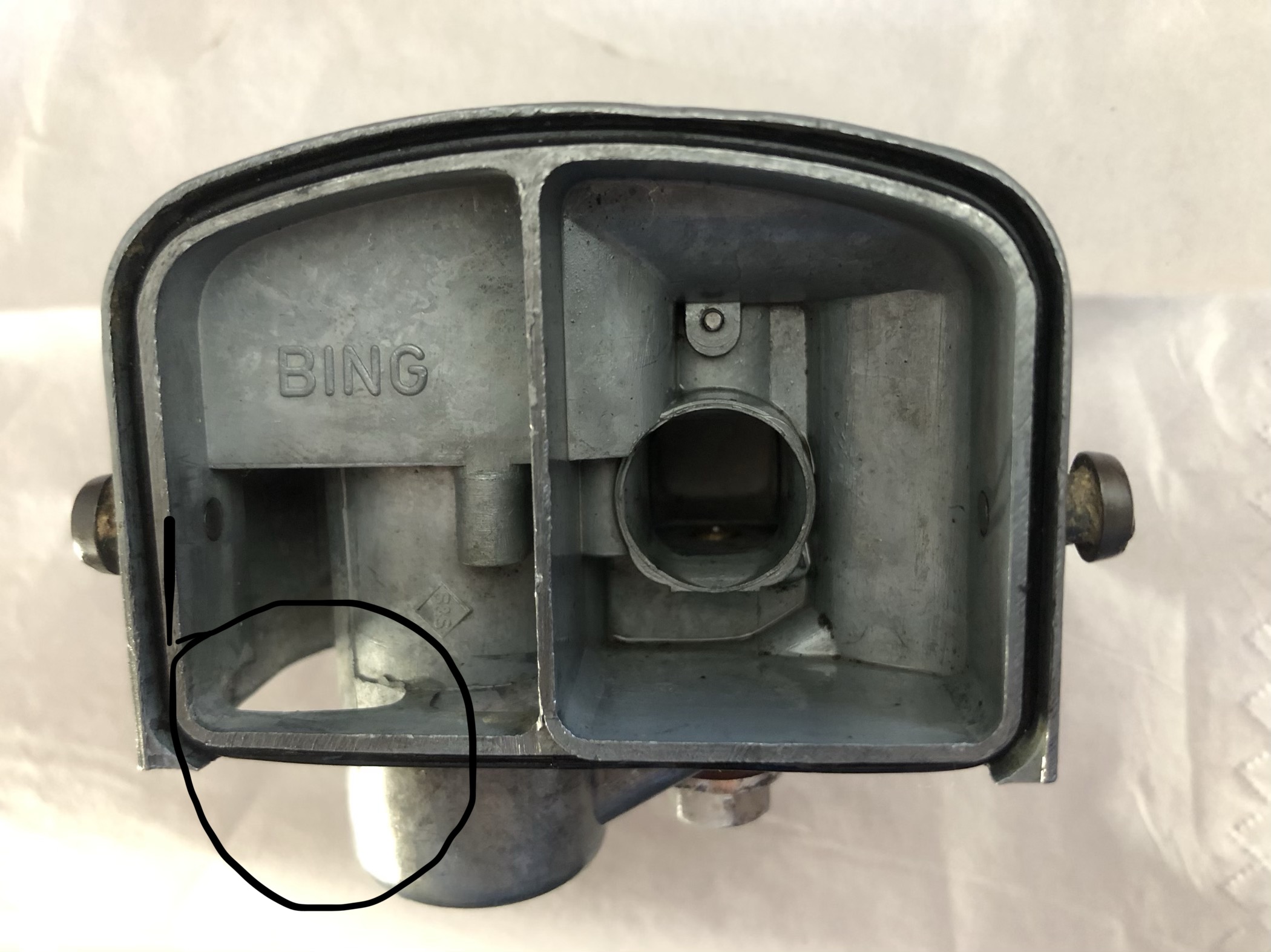

Dan hat bing vieleicht einfach die gleichen gehäuse verwendet wie bei den 12mm.
Aber wahrscheinlich saugt er sowieso fast nur über das grosse loch hinten an, weil das näher am zylinder ist.
