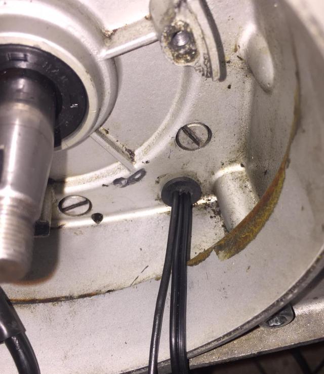

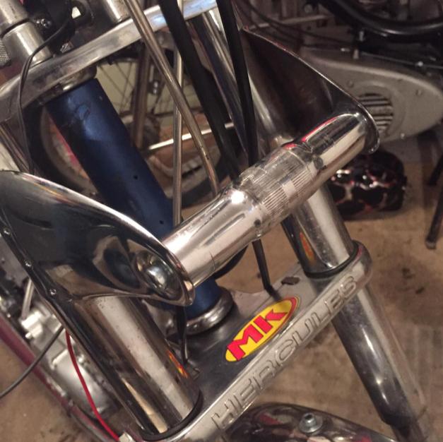

3 Kabel?
Reserveleitung odr hängt da ein Sensor dran?

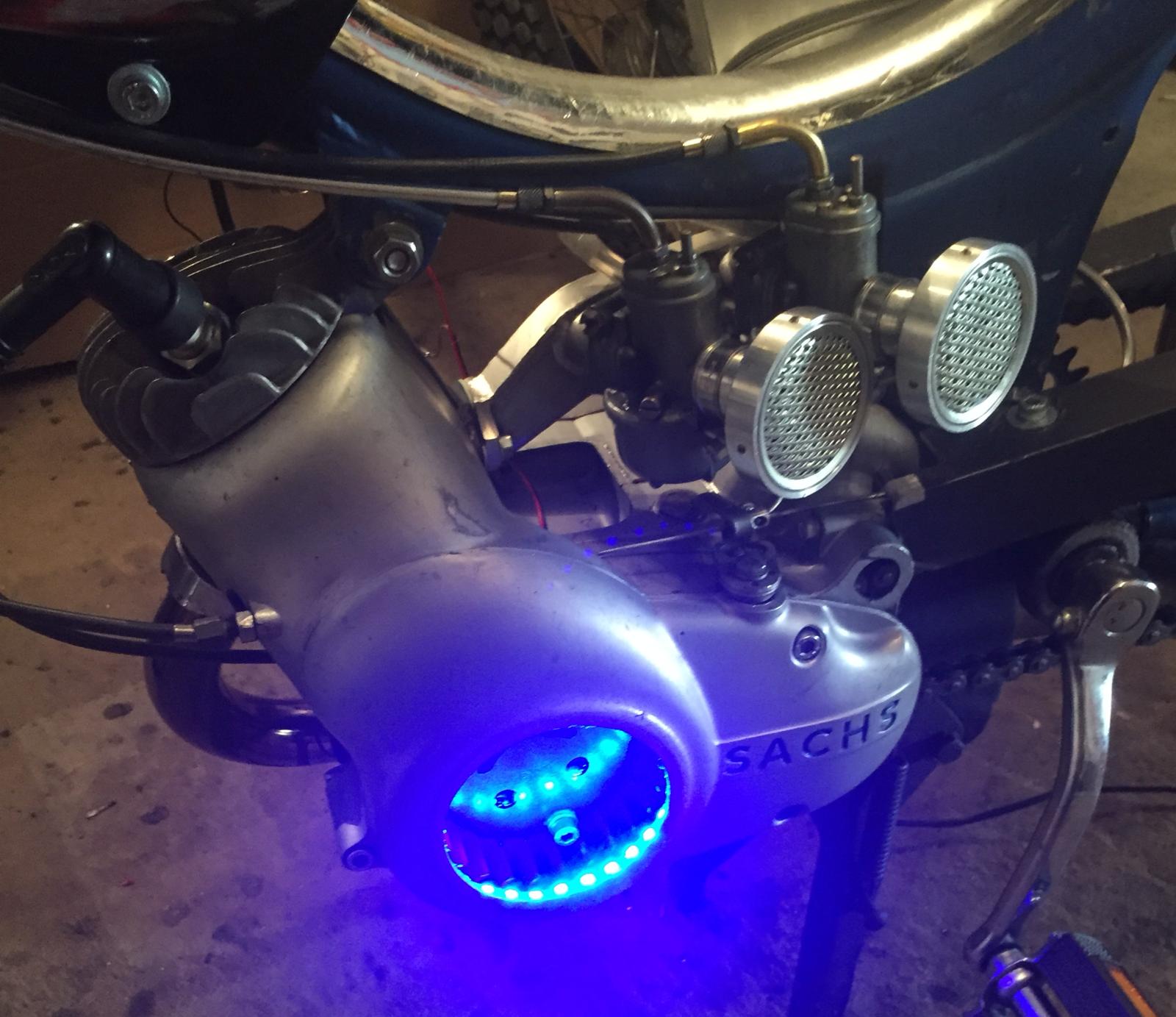

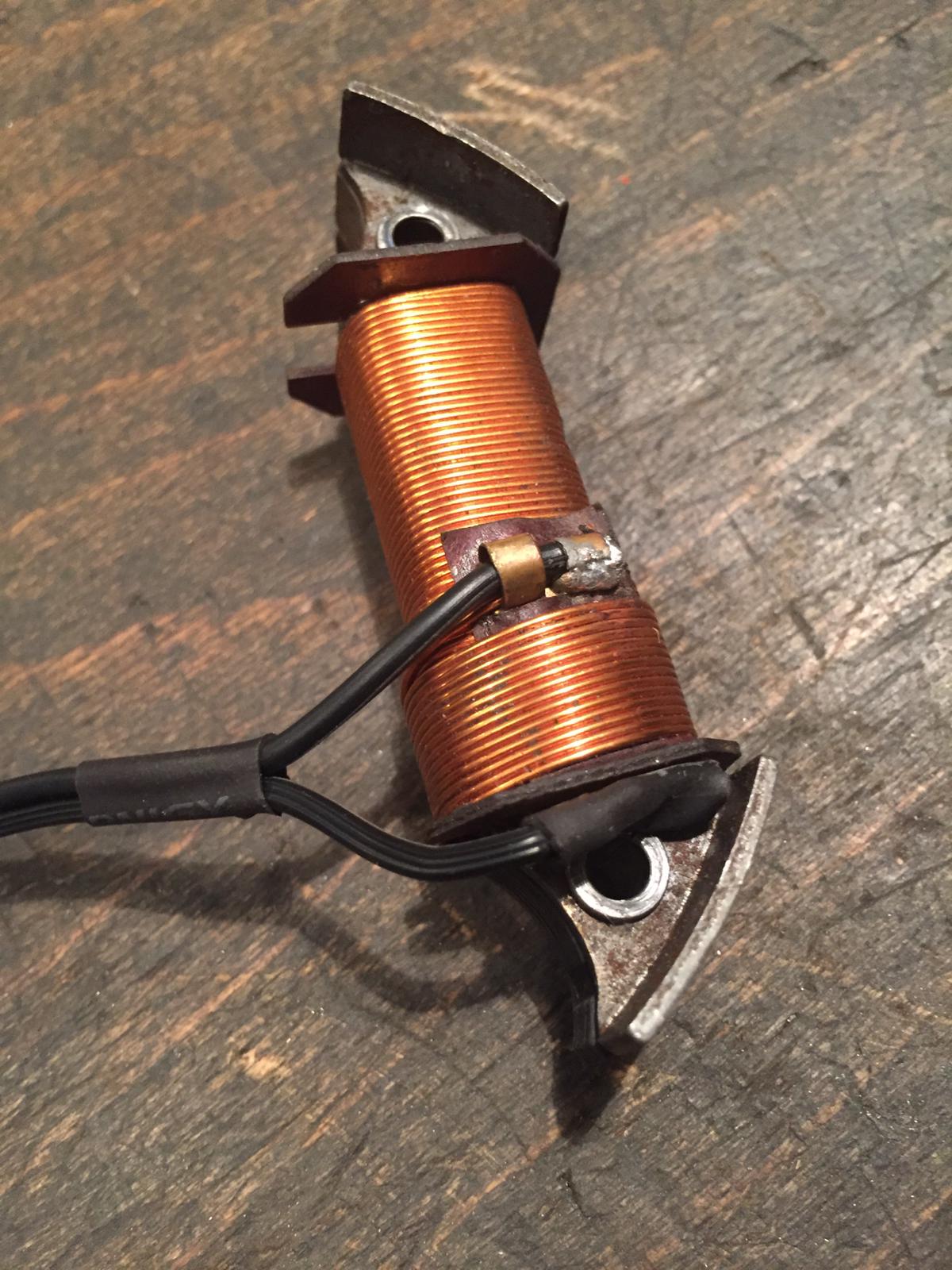

Re: Das Gotlett - Rixe goes Pimp
Separat rausgezogene Masse für die LED Beleuchtung.. nach der Methode von ...
Emilia Fairbrook hat geschrieben: Do 17. Jan 2019, 09:17 Ich habe das Gleichrichten so gelöst:
Lichtspule ausgebaut
Draht der direkt an Masse der Lichtspule gelötet ist, abeglötet und Kabel dran
die jetzt 2 Kabel der Lichtspule aus dem Motor geführt
600V/10A Brückengleichrichter angeschlossen (hatte ich noch rumliegen)
36V / 10'000uF Kondensator dran
DC-DC Boost/Buck Konverter dran
Spannung auf 13.5V eingestellt
Jetzt kannst du alle Auto LED's verbauen und dank dem Kondensator flackert auch nichts :prost

Das kommt gut! :bravo:
Spannung messen vor dem Anhängen der LEDs nicht vergessen...ruhig auch mal mit richtig Vollgas :lol:

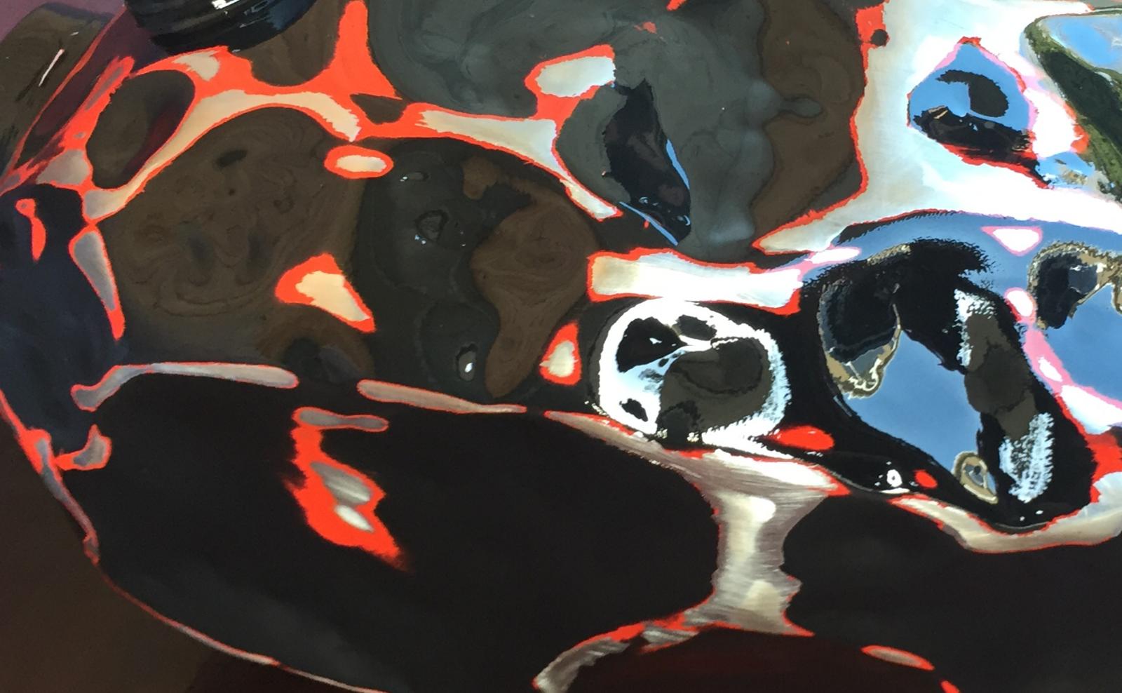

Haben sich bei Dir die Beulen im Tank multipliziert?
Jede schöne vorgezeichnet, damit jede ins Gesamtbild gepasst hat!!?

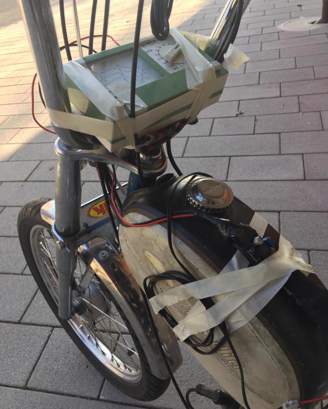

Versuchslabor-Testfahrt .. es kommt gut

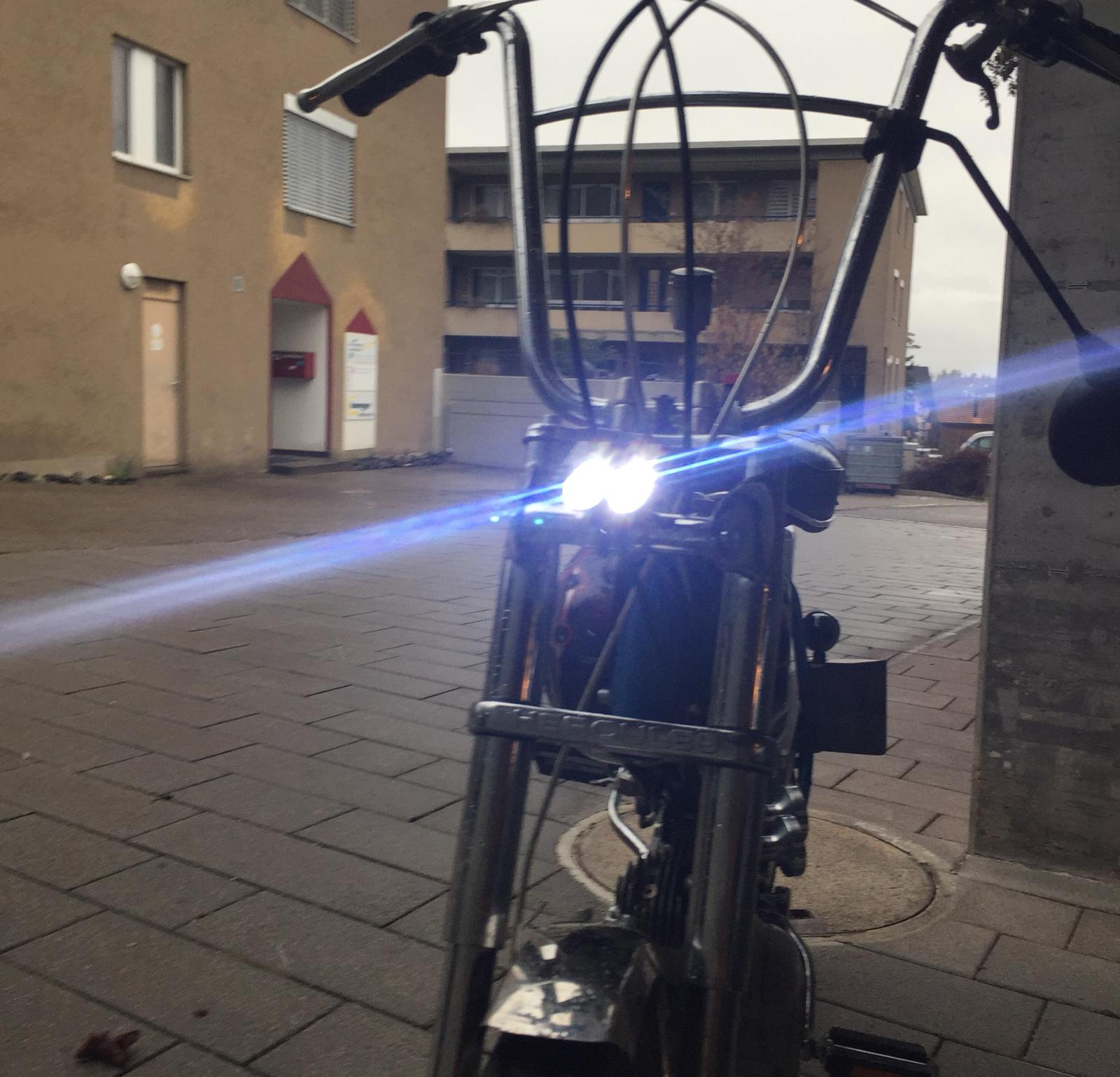

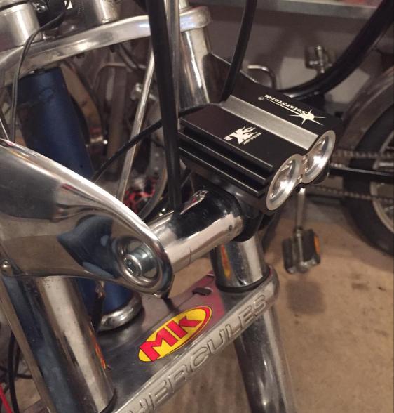

Ready .. und d LED funktionieren sogar :thumbup
