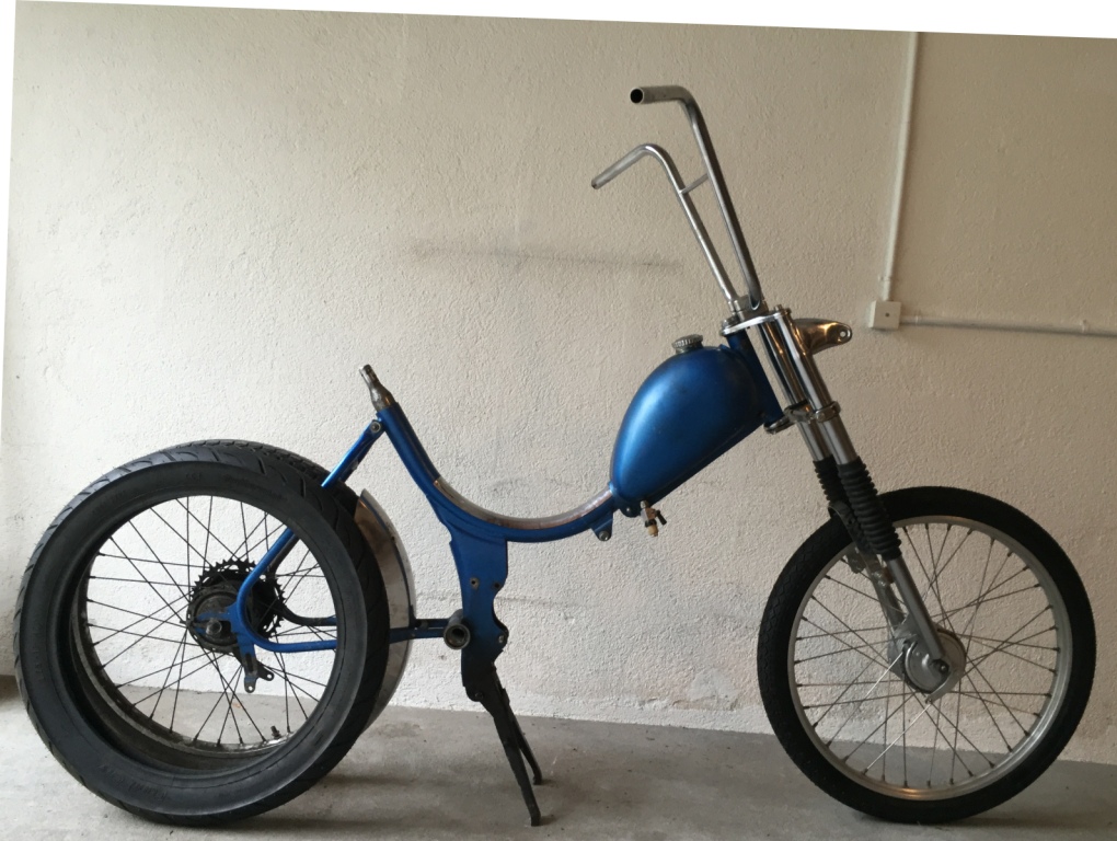

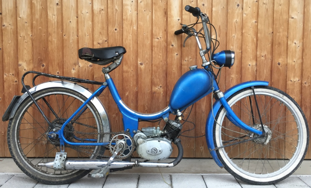

.. sodeli.. neues Projekt am Start.. habe aber iw noch keinen Plan, was draus werden soll..

.. im Moment schwebt mir nach all den Bobbern etwas Choppermässiges vor.. lange Chromgabel..kleines Hinterrad.. grosses Vorderrad.. oder habt ihr Vorschläge..?

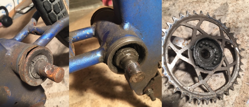

.. erstes Problem habe ich auch schon.. das Tretlager ist a) hinüber und b) ziemlich exotisch..
16-03-25 Tretlager.JPG (159.2 KiB) 10116 mal betrachtet
hat einer grad noch so eins rumliegen?
Re: Rixe goes Pimp
Schönes Möff, das mit den Tretlagern kenn ich. :facepalm:
Das Torpedo ist ja genau das gleiche, bis ich da das gesammte Tretlager raus hatte. :cens:

Ein sehr schönes Möped hast Du dir da reingezogen!
Endlich hast Du wieder ein 502erli !!! :bravo:
Wie weiter....????
Das ist immer die Frage...
ich find dieses Möff ist ja noch fast original. dh. hinteres Schutzblech auftreiben und 2.25 WW Reifen rein, dann ne fetzige Lackierung, wobei ich das Blaumetallisee recht cool finde als Basis. Ich für meinen Teil würd so machen: Alles technisch top revidieren, Ori HR Schutzblech, 19" 2.25 WWReifen rein Zustrom Kettenschütze und ne geile Lackierung mit Grundlage blau (ev 2 verschiedene Blau für Tank/Schutzbleche und Rahmen)
Motörchen gut eingestellt und abgeht's. Für mehr Fahrspass und Sicherheit sorgt natürlich eine Chrom Hercules Gabel, die an diesen Möffs sehr sexy daherkommt.
Du kennst ja meine Meinung wegen Oriaufbau,.... was natürlich auch eine Option wäre.

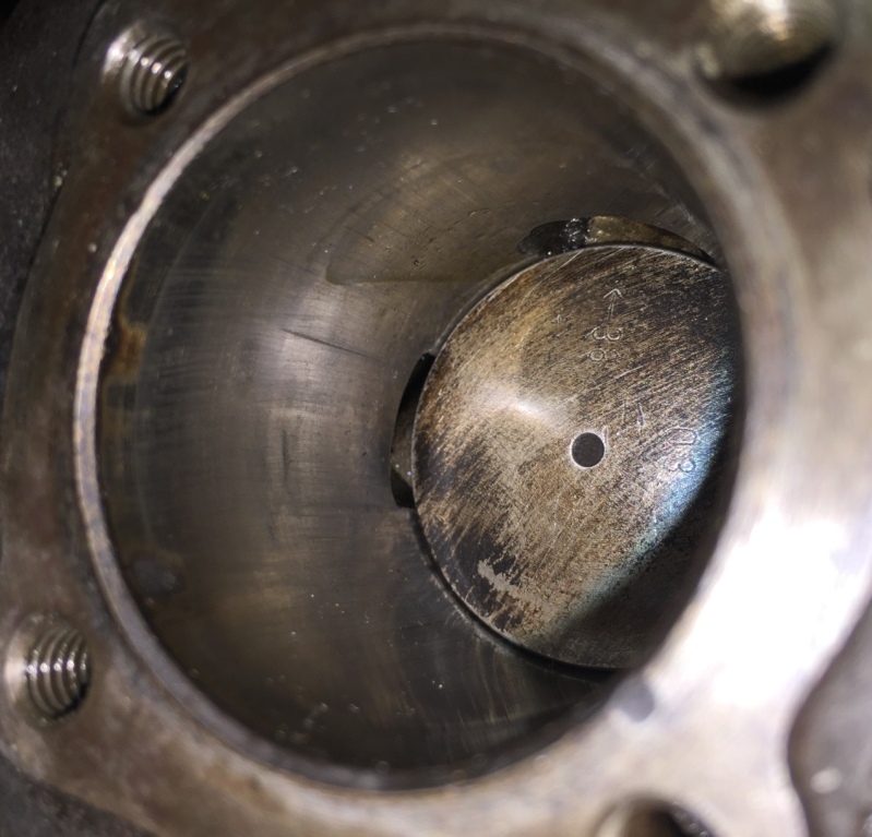

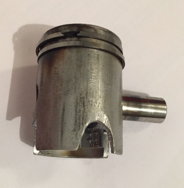

#1.. Kolbenfenster beim Membraner macht hünä viel Sinn.. :facepalm:

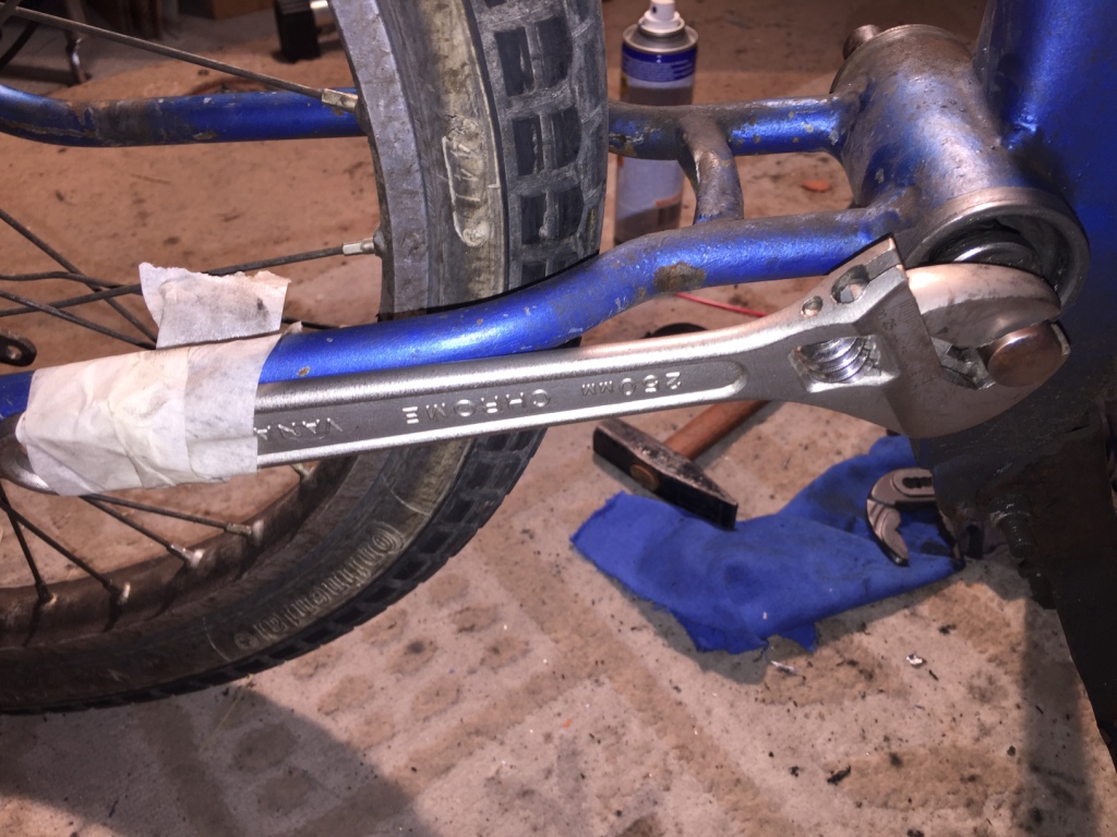

und last, but not least.. die Tretwelle ist dank Spezialwerkzeug draussen.. :thumbup..
16-03-28 (7).JPG (290.52 KiB) 10005 mal betrachtet
... bin noch am probieren .. vielleicht kann ich sie retten.. @bidonduile .. guck PN

Nicht zwingend. geht auch mit Kleeblatt...Aber ich bevorzuge die Schlitzerzilis der 502 geportet, Spacer und die kolben original, höchsten ein bisschen KF. Die Membranerzili lass ich als archäologisches Oriteil im Depot.

wegen dem Zylinder... naja... allgemein ist bekannt, dass der membraner blöde ist... aaaaber er bringt ungeahne Möglichkeiten... zusätzliche überströmkanäle, direkt einlassbohrungen, kolbenfenster... unabhängige ÜS/AL steuerzeiten zu EL...
jedoch denke ich sind die klitzekleinen Membranen das Problem... selber welche machen :rules
jedoch kann man dafür auch einen billigen nachbau zyli kaufen und diesen tunen... also von dem her...

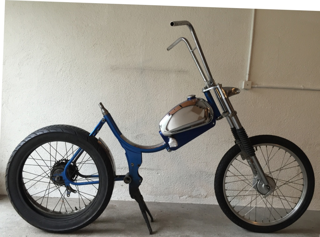

Steuersatz gefunden und ein paar Stilstudien..
oder...
Re: Rixe goes Pimp
.. Tropfentank und hoher Lenker kommt glaub gut .. :thumbup
Re: Rixe goes Pimp
Bikeman hat geschrieben:...... Tropfentank und hoher Lenker kommt glaub gut .. :thumbup
Unbedingt Tropfentank! Top basis :bravo:
Der fette hinten und der schlanke vorne! sehr geil... :thumbup
Ich hätte dir noch ein Lepper-Sattel wie ich am Bobberli hab.. müsste aber ein bisschen repariert werden ...
Re: Rixe goes Pimp
sehr gut, sogar. Das wird wieder ein tolles Töff-Möff! :thumbup
woher hast den fetten Reifen?
Re: Rixe goes Pimp
.. as usual.. Ricardo.. ist ein Continental 17x 2.75.. aber seit vorher hab ich wieder kein Rad.. :twisted: ..
Gabel überleg ich auch noch.. ich habe noch ne kurze schmale Herc.. zusammen mit m 17" VR gäb's n Gleiter..
Re: Rixe goes Pimp
@ Hüere Bödschi: er hat den Reifen nur nebendran gelegt, darum wirkt er so "fett". :wink:
Probier mal tiefer Lenker, Tropfentank und vorne und hinten fette Reifen, vielleicht finde ich noch die Design Zeichnung vom Saxonette. :wink:
Re: Rixe goes Pimp
Bikeman hat geschrieben:.. as usual.. Ricardo.. ist ein Continental 17x 2.75.. aber seit vorher hab ich wieder kein Rad.. :twisted: ..
...speich doch das Rad aus, und mach ne 17er felge dran...Das bleibt ja dann sowieso am Hobel und Du hast grad ein totalrevidiertes neues HR... :D
Re: Rixe goes Pimp
Puch X30 RS hat geschrieben:..er hat den Reifen nur nebendran gelegt, .
.. ich denk das sieht jeder.. :^^
