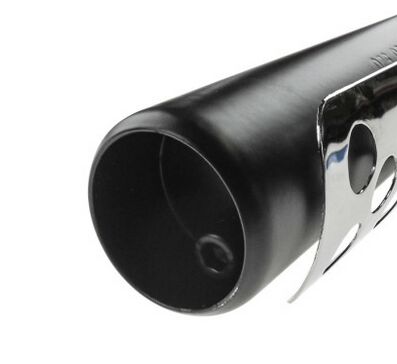

Nein,ganz am ende vom auspuff hate es so eine scheibe mit dem abgas loch.Wenn ich die vom orginal an den sito plus schraube sollte er nicht erkennbar sein?

Wenn du fähig bist diese beiden wohl am besten mit Plasma rauszubrennen und neu einzuschweissen dann kannst genauso ein eigenen Auspuff bauen. Zudem ist das ein Drossel sokannst den Orignalen dranlassen.
Und die M12 Inbus Schraube die kannst knicken das ist bloss eine verschweisste Wartungsöffnung.
Also da ist rein garnichts mit abschrauben.
Aber du kannst den Auspuff unten der Länge nach auf ca. 500x30mm aufschneiden, innen dämmen und dann das ausgeschnittene Stück wieder sauber einschweissen. Anschliessend wieder lackieren. Dann ist Ruhe.
