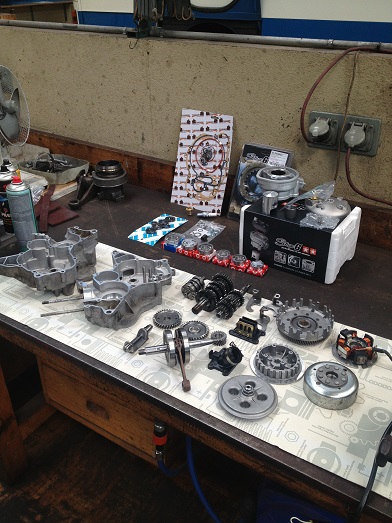

Später wurde noch ein AM6 Motor gemacht (Bilder vom Zusammenbau wieder verschlafen :facepalm: ) bis auf eines
Fast alle Materiallien

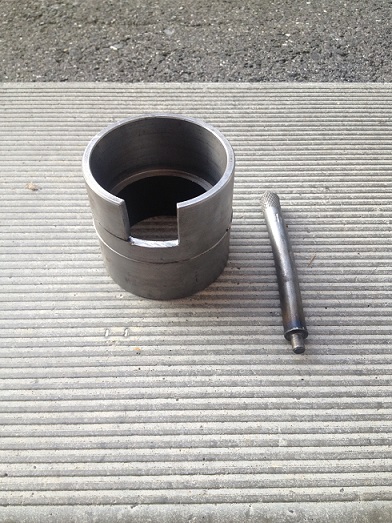

Eines Tages habe ich dann im Ricardo einen Z50er ersteigert für 50.- dessen Pleuel Spiel hatte. Habe dann anschliessend zwei Werkzeuge gedreht, welches mir ermöglichte dieses Pleuel auszupressen und ein neues einzupressen (werde die Fotos davon online stellen bei Interesse)anschliessend die Lager, Simmenringe, Dichtungen, Kupplung und Ausrücklager noch ersetzt und Motor zusammengebaut und für einen guten Preis weiterverkauft :)

Soooo wie bereits erwähnt stelle ich die Bilder des gemachten Werkzeuges noch online.
Es funktioniert ganz einfach.
1. Mit der Stange wird der Kurbelzapfen rausgepresst
2. Neuer Kurbelzapfen wird bündig in eine Wange gepresst
3. Neues Pleuel auf den Kurbelzapfen
4. Die Wange mit dem Pleuel wird in die Büchse gelegt (die genau den Durchmesser der Kurbelwangen hat, dies dient dazu das man die zweite Kurbelwange nicht verdrehen kann so das später Unwucht entstehen kann.)
5. Zweite Wange draufpressen und fertig (habe gemacht das der Pleuel ein Axiales Spiel von 0.4mm hat, hoffe es reicht...)
Man lache bitte nicht über die bereits verbogene Stange :lol: musste aber feststellen das mit dem Hammer hauen eine bessere Variante als pressen ist, um den Kurbelzapfen rauszubringen.
Gruss karli09
