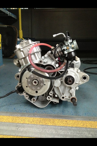

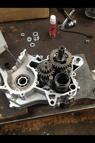

Noch 2 Bilder vonem D50B0 Motor :)

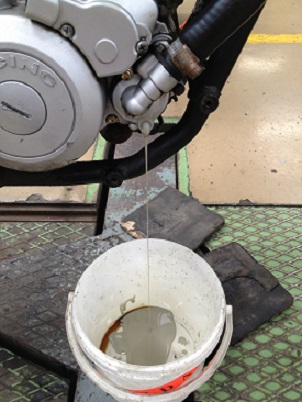

Dann Getriebeöl und Kühlwasser abgelassen und was kam hervor??
Nun ja, bestimmt nicht mein erwartetes schönfarbenes Kühlwasser, sondern eine graue-weisse Ölwassermischung. Getriebeöl sah nicht viel besser aus. Das Öl hat wohl Wasser abgekriegt und umgekehrt. Gibt sicher schonmal eine neue Kupplung :)

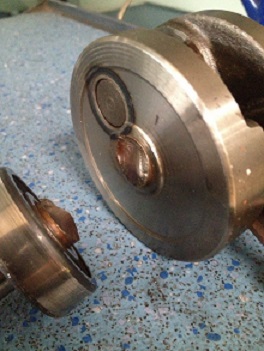

What else, Motor weiter zerlegt bis ich dann auf das Schwungrad kam das sich samt Kurbelwellenstumpf abnehmen lies. :lol:
So sollte eine Kurbelwelle nach 20'000km noch nicht aussehen :lol:
Soweit bin ich nun, Motor zerlegt, Lager draussen, Simmenringe draussen Block gewaschen und nun werden nur noch auf die Teile gewartet :bravo:

bei dem musst du dich nicht wundern, CPI's haben nahbau motoren drin, das er 20t km geschafft hat ist schon erstaunlich dafuer
