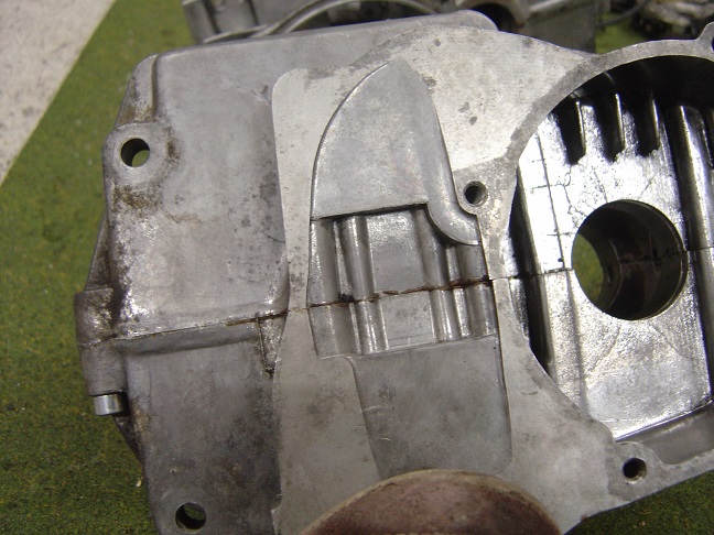

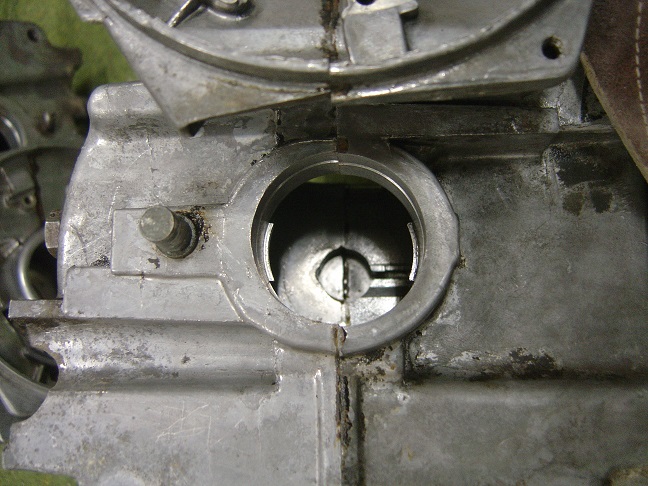

Re: wie erkenne ich von aussen ob 3 oder 4 lager beim e50?
- DSC00047_25.jpg (137.02 KiB) 4945 mal betrachtet
- DSC00048_25.jpg (137.15 KiB) 4945 mal betrachtet
koenntest du davon noch ein Foto von der Kennung, also der Stelle wo das E50 sowie die Motornummer steht posten?

Re: Wie erkenne ich von aussen ob 3 oder 4 lager beim e50?
Ok, en Exote.
Aussen eckig, innen nur Gleitlager...
Hmm...
Wir sollten eine Sammlung machen.
Hmm...
