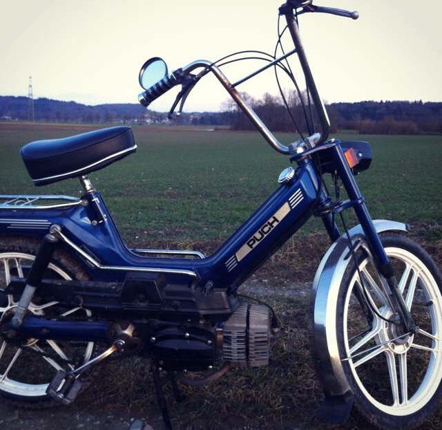

Hallo zusammen,
Ich habe nochmals ne Frage
Ich besitze ein Puch Supermaxi LG 2 mit einem ZA 50 Motor und alles Original.
Ich wollte mal Fragen ob ich da problemlos einen 22mm Auspuff und 12mm Vergaser, Ansaugstutzen und Luftfilter vom Maxi S drafschrauben kann ohne etwas zurecht bohren zu müssen.
Kann ich also den Auspuff und die Ansaugstutzen einfach anschrauben?
Was dent ihr, wie schnell würde dieses Setup etwa fahren, momentan fährts ~28km/h

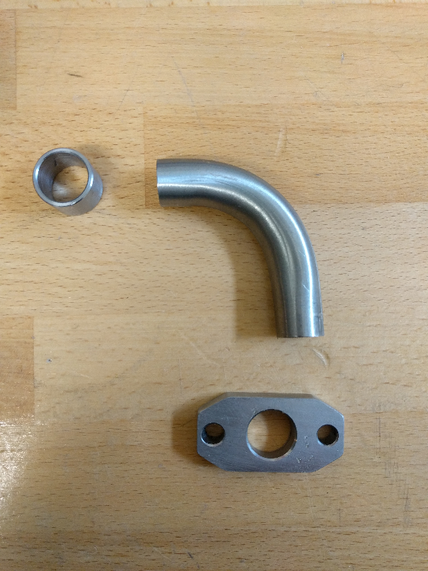

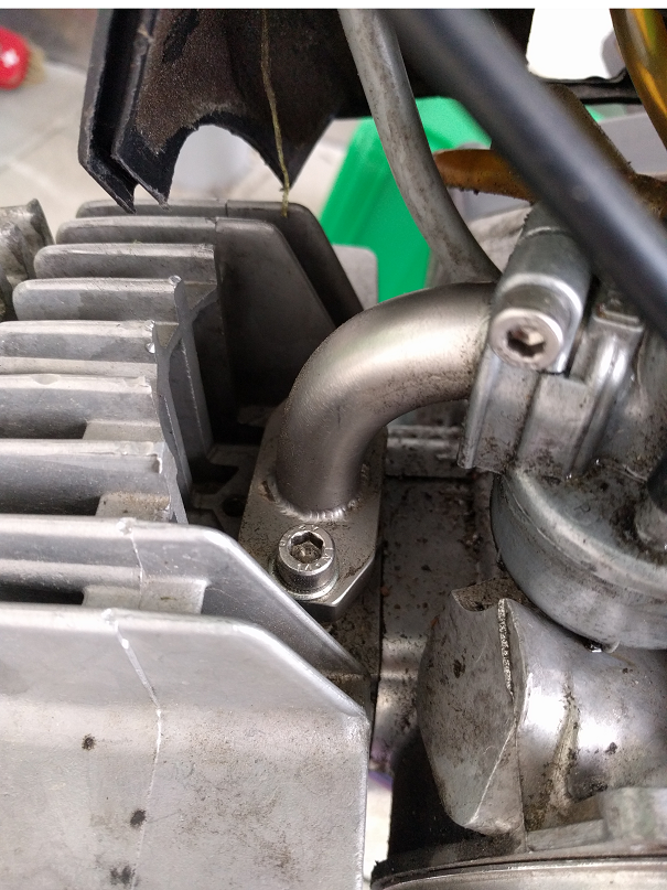

-Ansaugstutzen hab ich(mein Vater :wink: ) selber gemacht. Kannst ein Foto haben wenn du willst.

Ein Foto wäre hilfreich und aus welchem Material/wie hat er den Stutzen gemacht?

Er ist aus Aluminium. Einfach ein Rohr biegen, unten ein passenden "Fuss" und oben ein Ring anschweissen.

Das ist doch kein Aluminium :nein:

Danke für die Bilder, hat das Rohr innen einen 12mm Durchmesser oder wieviel ist das?

Lolo hat recht, es ist rostfreies Eisen. Sorry mein Fehler.
Ja genau das Rohr hat einen Innendurchmesser von 12mm.
