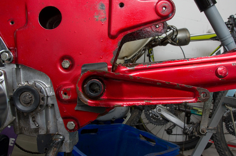

Schlussendlich wurden die im vorherigen Post erwähnten Stellen konserviert, auch die ganze Schwinge und der Auspuffhalter.
Wenn man das Zeugs so in den Fingern hat, reizt es einen zwar schon, gleich alles neu zu lackieren, aber das liegt nun einmal nicht im Budget.

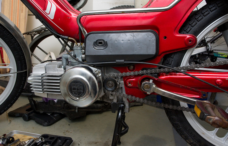

Es nimmt langsam Formen an, der Motor ist nun wieder an seinem Platz.
Die Federbeine haben wir schon vorab neu lackiert. Die schwarzen Plastikabdeckungen haben auf der dem Hinterrad zugewandten Seite richtigen Lochfrass, deshalb bin ich dort auch mit dem Leinölfirnis drüber. Ich hoffe, das verträgt sich mit dem Plastik.
Ein neuer Ständer sollte noch dran, den konnten wir aber leider nicht verwenden, denn der Rohrquerschnitt ist durch das Biegen leicht oval, so dass er in der Aufnahme klemmt. Da muss ich wohl mal etwas nachhelfen.
Neue Tretlagerbuchsen sind auch drin.
Den Vergaser haben wir auch ersetzt, der vorhandene hatte die Standgasschraube auf der falschen Seite, der stammte wohl von einem Sachs.
