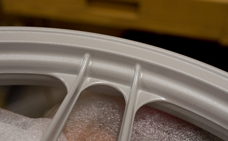

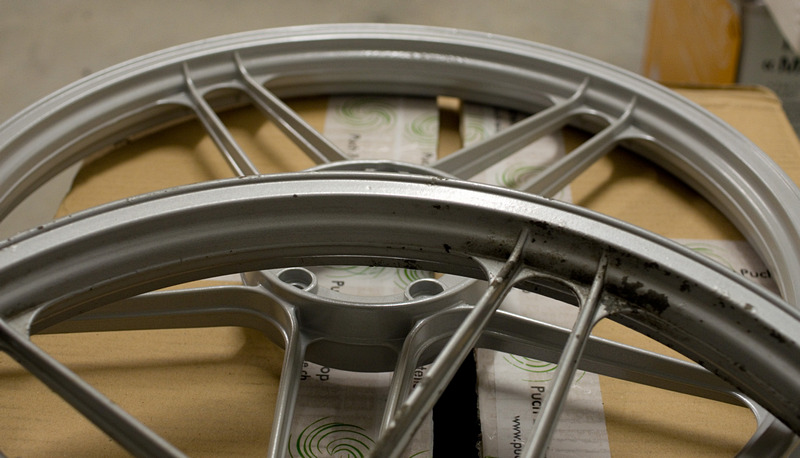

Bei näherem Hinsehen stellen wir fest, dass die Farbe schon etwas gelitten hat, teilweise sogar schon abgeblättert ist.
Selber lackieren kommt nicht in Frage, es soll ja halten. Also haben wir bei Puch-Teile aufgearbeitete Felgen bestellt.
Die sehen auch sehr anständig aus, siehe folgender Vergleich: Die Lackschicht ist etwas dicker als beim Original, aber das stört nicht gross, nur am Innendurchmesser musste ich etwas Farbe abtragen, damit die Nabe gut reinpasst.

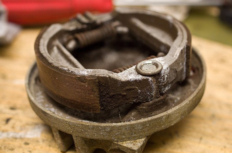

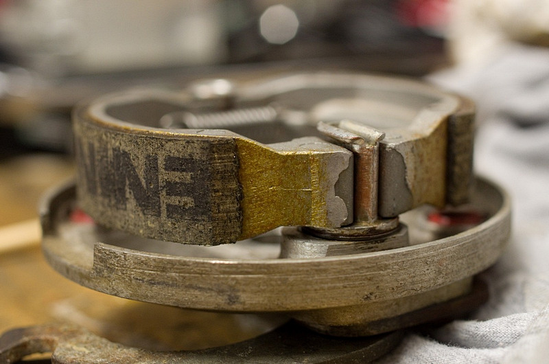

Hier nochmal ein Bild:
Die Bremse war zwar eigentlich noch brauchbar, die Beläge waren ca. zur Hälfte verschlissen,
Aber eben, wenn man's schon mal in den Fingern hat, macht man's lieber gleich neu.

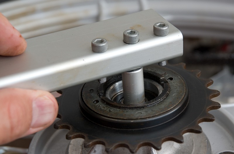

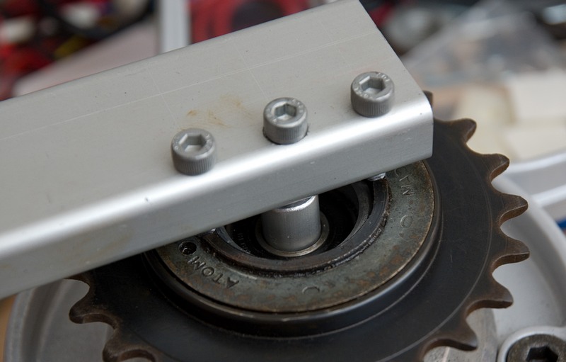

Wie ne Nabbe und so aussieht ist bekannt. Aber ein Foto von deinem DIY Werkzeug ware interessant.Qsi hat geschrieben:Um die Nabe überhaupt von der Felge runterzukriegen, muss der Freilauf raus.
Diesen abzukriegen hat mich etwas gefordert, das war letztendlich nur mit einem selbst gebauten Werkzeug zu schaffen.

Wenn es zu detailliert ist, kann ich mich auch kürzer fassen. Ich dachte halt, ich dokumentiere die Dinge, die uns etwas Zeit gekostet haben oder wo wir improvisieren mussten.gluglu81 hat geschrieben:Wie ne Nabbe und so aussieht ist bekannt. Aber ein Foto von deinem DIY Werkzeug ware interessant.
Foto vom Werkzeug kann ich später liefern.

Hier wie versprochen die Bilder des Werkzeuges.
Ein Aluprofil mit angeschraubtem 12mm Alustab als Führung und 2 Schrauben als Mitnehmer.
Für besseren Halt wurden diesen je eine Fläche angefeilt. Das Radlager dient als Führung... ... und so kann man den Freilauf ohne Abrutschgefahr ausdrehen. Wobei ich mit Hammerschlägen nicht weit gekommen bin. Hab's dann in die Firma mitgenommen, wo dann doch 3 Mann nötig waren, um das Mistding loszukriegen.
Das Werkzeug kopfüber im Schraubstock eingespannt, das Rad daraufgelegt und zu zweit daran gedreht. Der 3. musste die Werkbank halten.

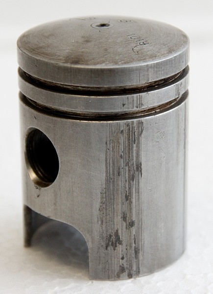

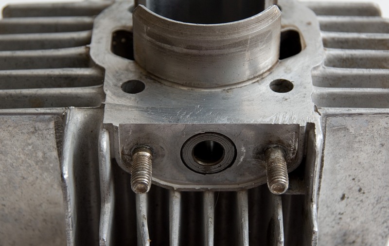

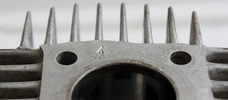

Sodeli, der Motor ist nun offen.
Dabei fiel mir auf, dass der Zylinder einige seltsame Spuren hat, die nicht unbedingt von sachgemässem Umgang zeugen.
Nichts schlimmes, jedenfalls ist die Zylinderlaufbahn in Ordnung. Und der Zylinder ist Toleranzklasse 4 während der Kolben ein 3er ist und Fressspuren hat. Da auch das Pleuelauge in Längsrichtung mehr Spiel hat als quer zum Zylinder und der Kolbenbolzen Spuren hat, die ich von meinem Maxi früher nicht kenne, ist anzunehmen, dass mal ohne oder mit zu wenig Oel gefahren wurde.

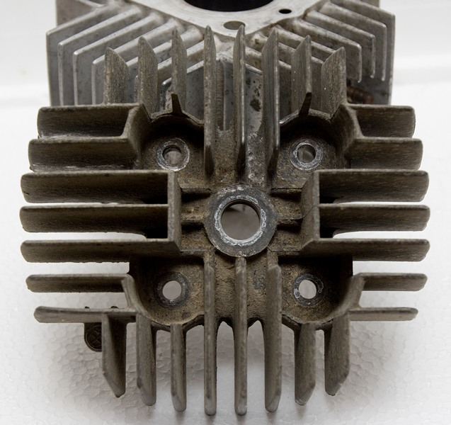

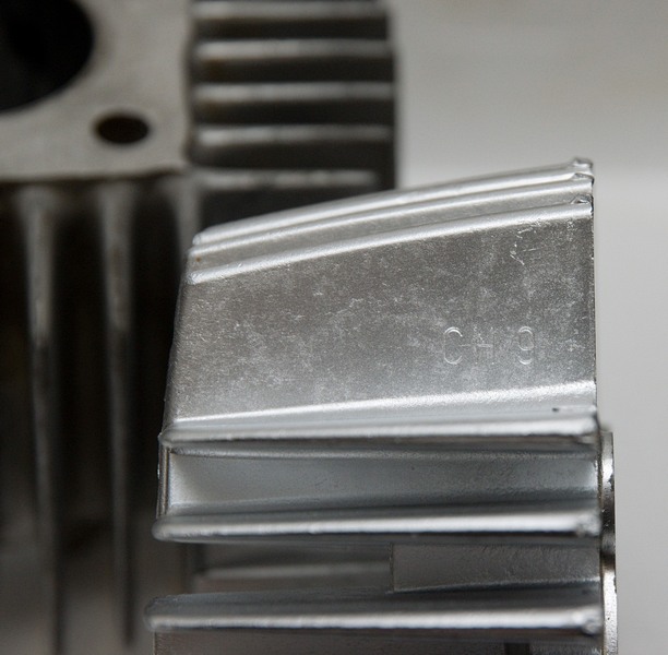

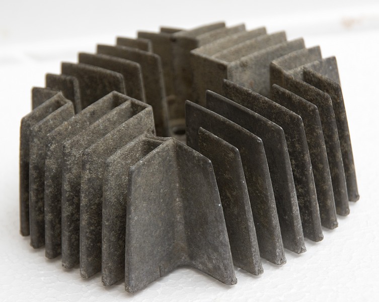

Der Zylinderkopf ist unverbastelt, sieht aber aussen nicht mehr so schön aus.
Es spielt zwar eigentlich wirklich keine Rolle, wie der Kpf aussieht, aber ich kann's nicht lassen wenn ich so Zeugs mal in den Fingern habe.
Nur den Gammel wegmachen sieht wahrscheinlich nicht lange gut aus also habe ich ihn mal probehalber mit hitzefester Farbe gespritzt.
Bisschen Gammel ist dran.
Der Zylinder sieht optisch eigentlich noch frisch aus.
Die Zylinderköpfe sind immer etwas dunkler als die Zylinder, aber hier hat es mich etwas gestört.Es spielt zwar eigentlich wirklich keine Rolle, wie der Kpf aussieht, aber ich kann's nicht lassen wenn ich so Zeugs mal in den Fingern habe.

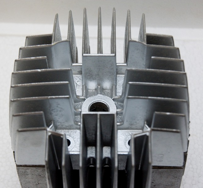

Perlstrahlen
Re: Puch Maxi S 1983
Sieht für sich betrachtet nicht mal soooo schlecht aus.
Mal sehen, ich kann ihn ja noch schwarz spritzen, dann zusammen mit dem Zylinder.
Aaaaber jetzt ist er heller als der Zylinder, das sieht auch nicht unbedingt besser aus.
Das Foto täuscht zwar ein Bisschen wegen der Lichtführung, aber es ist schon nicht optimal.Mal sehen, ich kann ihn ja noch schwarz spritzen, dann zusammen mit dem Zylinder.
Ja, das wäre eine Idee.SRacing hat geschrieben:Perlstrahlen
WOW sieht sehr toll aus

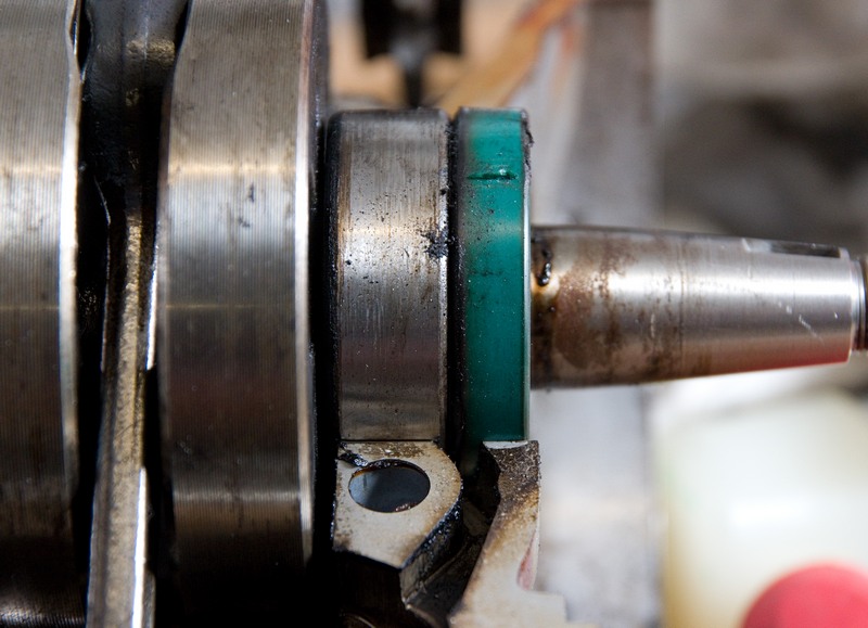

Jetzt aber zum Grund, warum der Motor überhaupt auseinander musste.
Wie man hier sieht, ist es kein Wunder, dass das Zündungsseitige Lager das Zeitliche gesegnet hat.
So kann kein Gemisch das Lager schmieren, wenn der Wellendichtring ganz am Lager anliegt. Der Rest sieht gesund aus, die Kupplung kann drin bleiben, wir werden nur die Lager und Dichtringe ersetzen und das Ding wieder zusammensetzen.
Vielleicht noch die Büchse im Pleuelauge ersetzen.

Pleuellager sieht auch eingelaufen aus, oder täuschts nur?

Das sieht eigentlich ganz gut aus.idontcare hat geschrieben:Pleuellager sieht auch eingelaufen aus, oder täuschts nur?
Der Pleuel hat wenig seitliches Spiel und radial ist gar kein Spiel zu spüren.
Und anders als bei den Kurbelwellenlagern (die laufen wirklich recht rauh) ist beim Drehen nichts zu spüren, das läuft einwandfrei.
