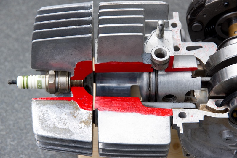

Schnittmodell ist fertig.

sehr schönes schnittmodell.
vielleicht würde es noch ein bisschen besser aussehen wenn man die schnittstellen alle rot bemalt, wie bei schnittmodellen üblich?
Beiträge: 952
Re: Puch Maxi N (Abschlussprojekt)
Beitrag von Qsi »
Ja, das haben wir uns auch überlegt, aber aus Mangel an roter Farbe sein lassen.
Wenn wir noch einen Zylinderkopf zum Zersägen finden, lohnt es sich vielleicht, extra dafür Farbe zu kaufen. Mal sehen...

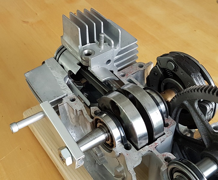

Das Schnittmodell hat noch etwas zugelegt.
Dank dem Zylinderkopf, den uns ein treues Mitglied dieses Forums unter Einsatz von Leib und Leben besorgt hat und ihn trotz erschwerten Bedingungen rechtzeitig zukommen liess, hat unser Modell nun bessere Proportionen und sieht eigentlich erst jetzt fertig aus.
Rote Farbe hat's auch gegeben, die macht sich gut, finde ich. Wobei Junior sich beim Pinseln schon ein Bisschen mehr Mühe hätte geben können. :schlaeg
Die Unterlagscheiben zwischen Zylinder und Zylindekopf sind nötig, damit der Kolben nicht ansteht. Der Kopf war ziemlich bearbeitet und eine Fussdichtung haben wir nicht verbaut.

Hier noch eine Anregung, kannst ja evtl. Auch noch die Kw. Raum anpinseln um zu zeigen das dort der Most ist.
Liegt bei nem Kollegen Zuhause. So viel ich weiss sei das von ner ehemaligen Werkstatt und das Schnitmodell wurde bei F+S hergestellt.

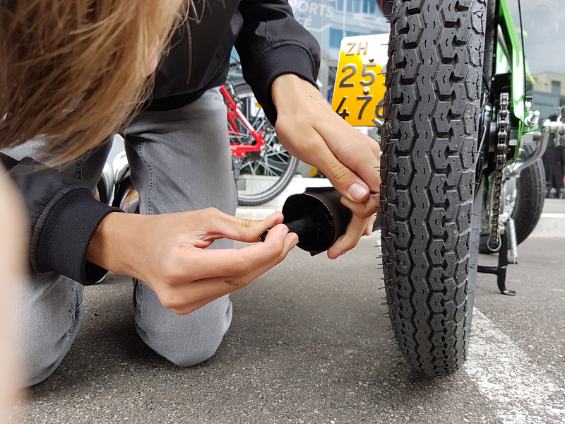

Ca. 8km weit kamen wir bis zum ersten unplanmässigen Stop, da sich der Auspuff seinem Röhrli entledigt hatte. Nach kurzer Suche hatten wir es wieder und glücklicherweise hatte es in der Nähe einen Töffmech, der sogar M7 Muttern an Lager hatte.

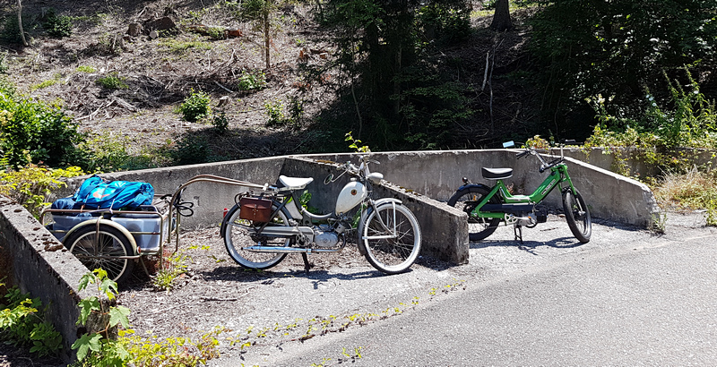

Richtung Rüti runter dann noch schnell ein Fotohalt...
... und schon bald haben wir unser Ziel erreicht.

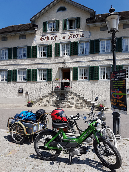

Über Grüningen fuhren wir der Nase nach durch die schöne Gegend, dann folgte eine kurze Rast in Greifensee.
Ein letztes Foto, bevor wir zu hause eintrudeln.
