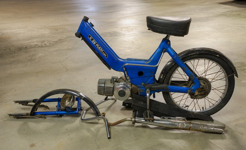

Wie man sieht, fehlt das Vorderrad.
Macht aber nix, wir wollen eh schwarze Räder.

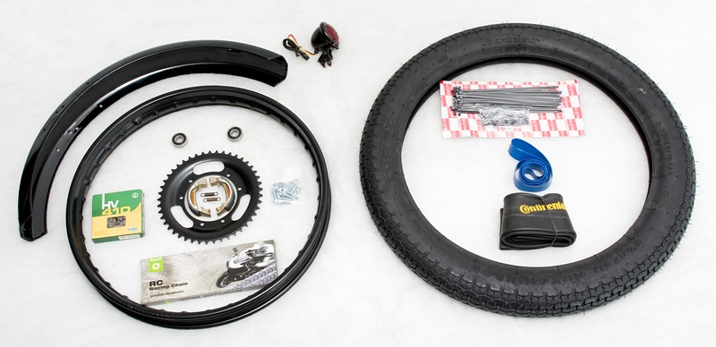

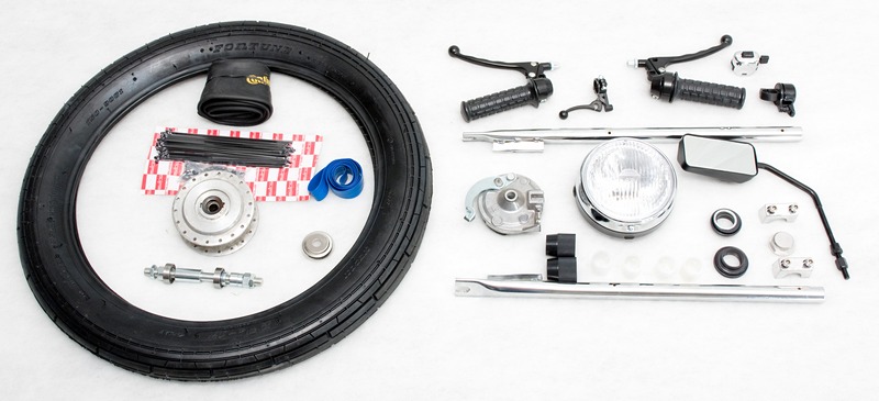

Also wurde Material bestellt.
Hier für das Hinterrad:
Und was vorne so noch fehlt:
Die Gabelholme fehlen zwar nicht, haben aber Schäden am Chrom und müssen darum neu.
Die Radnabe ist nicht neu, die habe ich im Ricardo günstig geschossen.
Eigentlich hätten 2 Felgenringe dabei sein müssen, aber wegen falschem Lagerbestand kam leider nur eine. Jänu, tauschen wir halt um, haben nun etwas schmalere genommen, die sehen auch gut aus, wie man später sehen kann.

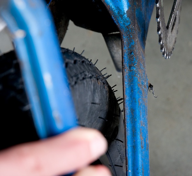

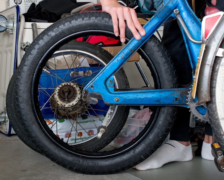

Bevor es richtig losgeht, schauen wir erst einmal, ob der 2.75 Reifen hinten überhaupt reinpasst.
Passt.
Wobei anzmerken ist, dass dieser Reifen deutlich schmaler ist, als der Vorderreifen, der ebenfalls ein 2.75er ist.
Man kann also nicht abschliessed sagen, ob ein 2.75er in jedem Fall an ein Maxi N passt. Ich habe schon gelesen, dass es schon bei einem 2.5er knapp werden kann. Kaufen und ausprobieren heisst deshalb die Devise.

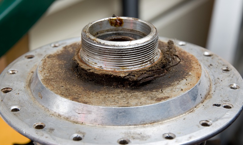

Dann geht es darum, die Teile, die sandgestrahlt werden sollen, bereit zu machen.

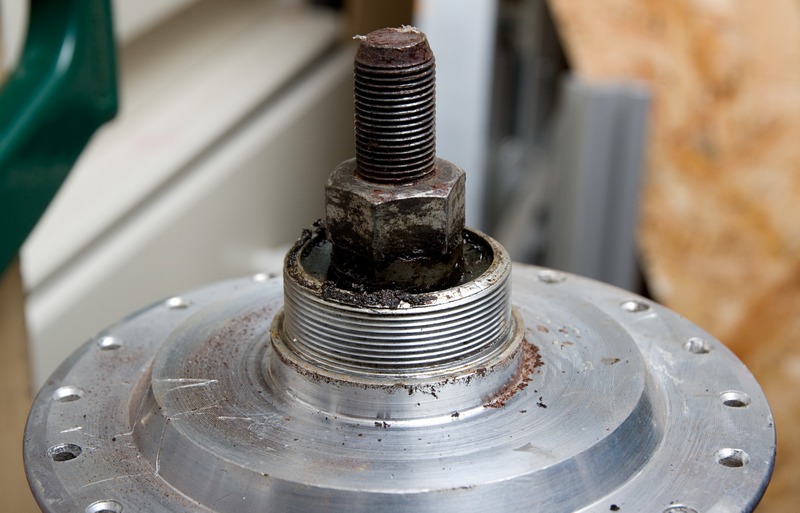

Bei der hinteren Radnabe muss also der Freilauf runter.
Der blöde Cheib will aber nicht.
Und bist Du nicht willig, so brauche ich Gewalt!
Na also, geht doch!

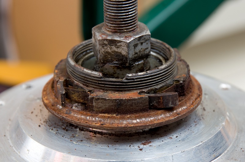

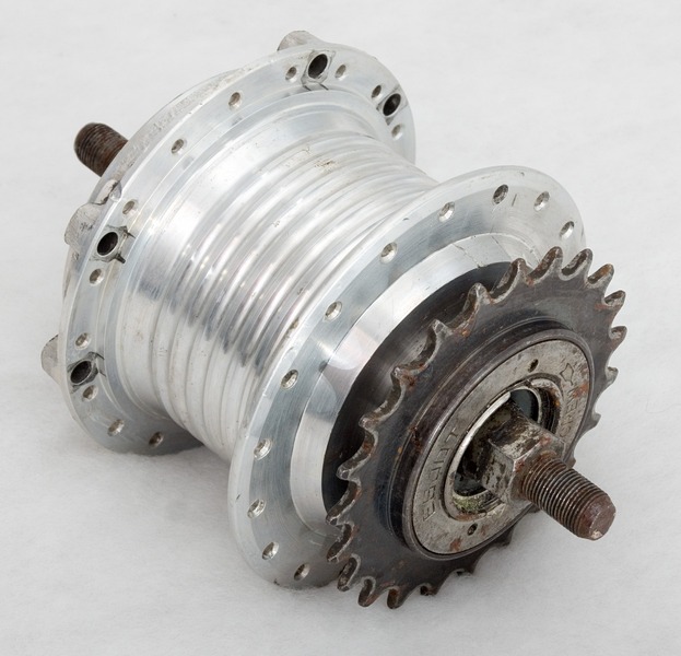

Und dann kommt mir in den Sinn, dass wir zusammen mit der Vorderrdanabe ja noch ein paar andere Naben gekriegt haben.
Auch eine Hinterradnabe, sogar mit Rillenkugellagern. Vorne kommen eh Rillenkugellager rein, also liegt es nahe, es hinten gleich zu tun.
Aber auch dort muss der Freilauf runter. Hier tut, Rillenkugellager sei Dank, die Vorrichtung, die ich seinerzeit für Sahnemanns Maxi S gebaut habe, seinen Dienst. An der originalen Nabe geht dies leider nicht.

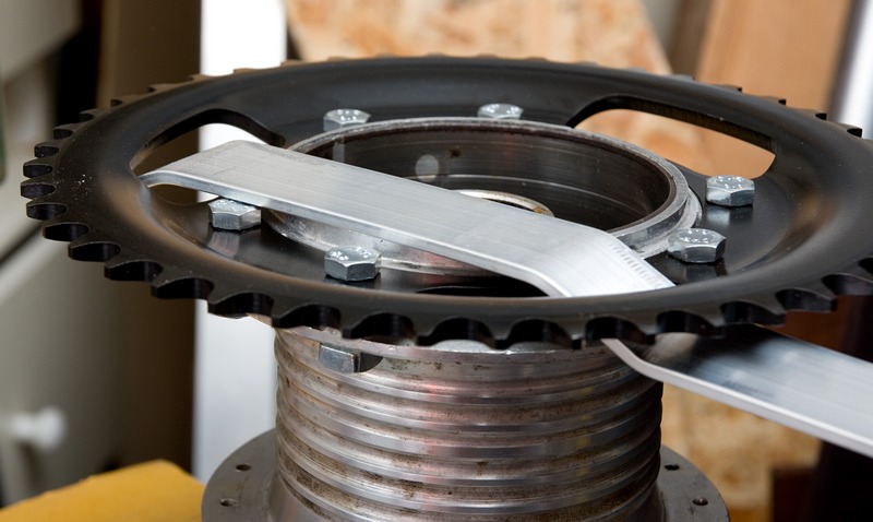

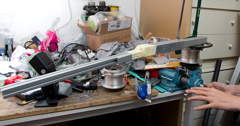

Zurück zur Nabe, Freilauf demontieren 2.0.
Vorrichtung im Schraubstock eingespannt und mittels am Zahnkranz angesetzem Hebel versucht, das Ding loszudrehen.
Ging natürlich in die Hose, das Alu hatte viel zu wenig Festigkeit. Sieht man eigentlich vom Schiff aus.
Also neuer Versuch.
Über das huere Saupuff möge man gefälligst hinwegsehen. :oops:
Aber weg ist weg...

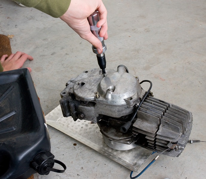

Als nächstes muss auch der Motor raus, das Gehäuse soll nämlich auch gestrahlt werden.
Und generell muss einfach mal alles runter vom Rahmen.

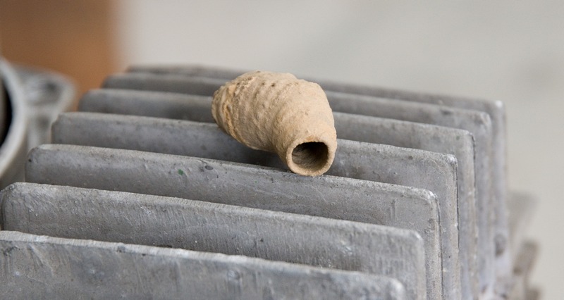

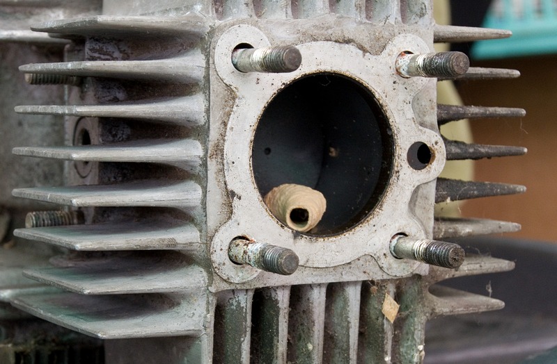

Beim Anbnehmen des Zylinderkopfes staunten wir nicht schlecht.
Hat sich doch ein Insekt im Zylinder drin ein Häuschen gebaut.
Hier etwas grösser:
Re: Puch Maxi N (Abschlussprojekt)
Ich hatte auch schon 2 Motoren mit so Nester :)

Es könnte eine Mauerwespe (Sceliphron 2Taktensis) gewesen sein.
Bei Puch ist der "Wurm" drin

2.75“ in einem N Rahmen wird Fett aussehen.. freue mich auf die nächsten Bilder

Nun geht es darum, den Motor zu inspizieren.
Einerseits zum schauen, welche Teile wir benötigen, andererseits muss er eh auseinander, da wir die Lager und Simmerringe erneuern wollen.

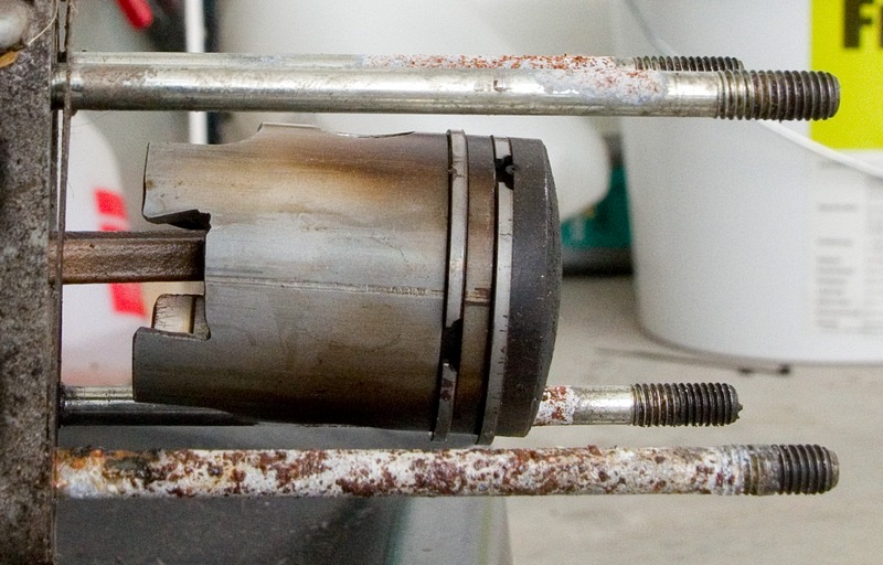

Der Zylinder stellt sich zum Glück als Brauchbar heraus, aber beim Anblick des Kolbens muss ich schmunzeln.
Wer findet es heraus? Was sticht ins Auge abgesehen von der Riefe im Kolben und dem kreativen Kolbenfenster?
der Kolben hängt ein bisschen schief auf dem Pleuel...
