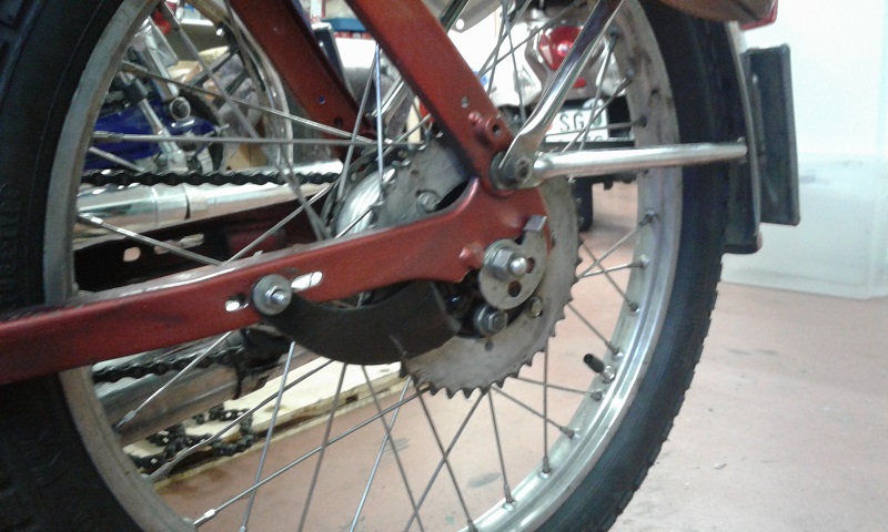

Heute wurde der Bremsteller gefixt.. Zumindest bis ich einen gekröpften gefunden hab..
Zuerst erhitzt, dann zurechtgebogen.. Ging ganz leicht..
Weil er Rost hatte habe ich ihn abgeschliffen, grundiert, lackiert und mit Klarlack versiegelt. Der Bremsnocken wurde entfernt, eingefettet und wieder montiert. Radlagerspiel eingestellt, neue Swiing Bremsbacken montiert und alle schrauben angezogen.. Passt.

Was ist da eigentlich für ein Kettenspanner drauf? Bzw. Wie funktioniert der?
Re: DKW 621
Baba hat mal gesagt bei geschlitzten sei die Wärmeabfuhr und die Abfuhr von Bremsresten oder so besser..
Kettenspanner ist einfach eine runde Rolle die man hoch und runter verschieben kann..

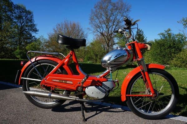

Weiss jemand welcher Tank Original auf meinem Sachsli war? Bin dezent verwirrt..
Und hatten alle DKW Töffli mit 503 Motor einen DKW-Deckel? Aso hätte meiner Original auch einen?
Re: DKW 621
Lass doch den Tigra drauf, der passt gut zum Hödi. :thumbup
