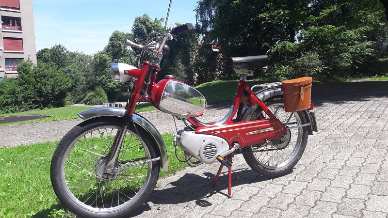

Ich habe mir ein Sachs 503 Handschalter gekauft.. seht selbst:
Es hat lediglich 7000 Km auf dem Buckel, ich werde noch neue Reifen montieren..
Läuft auf der Geraden ca. 35 und hat auch schön Kraft :thumbup
https://goo.gl/photos/btCzTi3FXFr4cULD6" onclick="window.open(this.href);return false;
Ich werde damit auch am ÖMM anzutreffen sein :D

Tigra Tank montiert. :thumbup
Re: DKW 621
Etz ists klar .. :thumbup
Und ich bin wie blöd am Originale Sticker suchen für den Tank :lol:
