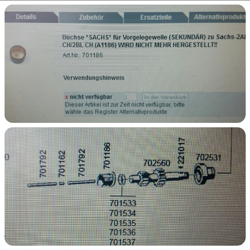

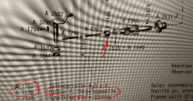

Habe die Bezeichnung für das Teil gefunden.
Es heissd "A 1186 Büchse für Vorgelegewelle"
Kennt das Ding Jemand? Hat jemand einen motor offen, und kann mir das Innenmass vermessen? Vielen Dank

vielen dank mauro.
Das ist leider für ein 504 er motor. ich habe leider einen 502 er..
