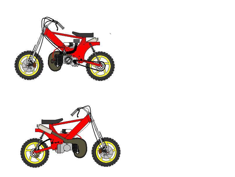

Ich werde in nächster zeit ein crossmofa aufbauen. Da ich noch nicht so viel erfahrung habe in sachen sätze und rennmaschienen und so frage ich ez was ich für setup und so nehemn soll. Ich will einfach viel kraft, vorallem untenraus. Das proyekt werde ich so mitte februar starten.

crossmofa!
ganz klar ein E50
Setup
min 45mm Satz
Vergaser nicht grösser als 19mm
Uebersetzung: 10/11/12 Ritzel, hinten 60er Kranz
Auspuff einer untenraus: Proma, Leo vince, Theo vince
Zuendig: PVL wenn du Geld hast sonst min eine Chip Zündung
Pneu: 2.75 Cross Pneu oder 2 1/2 Pneus mit M6 Schrauben versehen
Rahmen am besten ein Maxi S, eigenbau Verstrebung hinten die Federn lassen
Sonst Hochlenker, 36ccm federn, hohe telegabel,
sollte nicht schlecht sein
ganz klar ein E50

okee mache dan morgen mal noch eine zeichnung im paint wies dann aussehen sollte

jo das bild is erst provisorisch...

was würdet ihr hinten nehmen? die originalen? und mit hochlenker ist da der ganz hohe gemeint?

Sali.FabianDörig hat geschrieben:Hallo also ich habe jetzt eine chromschwinge dran mit 36er dämpfer mit einem crosslenker also ich finde mit 34er dämpfer sind zu kurz!! hochlenker würde ich nicht nehmen ist zu hoch!!
Muss dir recht geben. Hast ja auch noch die höheren Lenkerhalterungen, oder wie man denen sagt. Auf jedenfall sollte der Lenker über die Knie gehen. (Schaut euch mal die Motocross Maschinen an, so habt ihr ein besseres Fahrgefühl.)

So etwa so wirds werden!

nein doppelscheibe will ich nicht habe eben für vorder und hinterseite des mööfs einfach gespiegelt und dann hatts mich angeschissen sie zu ,,gümelen" und hintere scheibe binn ich noch am überlegen...
Edit und wegen der gabel da habe ich nichts schlaueres gefunden. werde aber voraussichtlich mal die ori gabel drinn lassen biss sie schlapp macht...
Was würdet ihr eher empfehlen ein x30 rahmen oder ein maxi?
