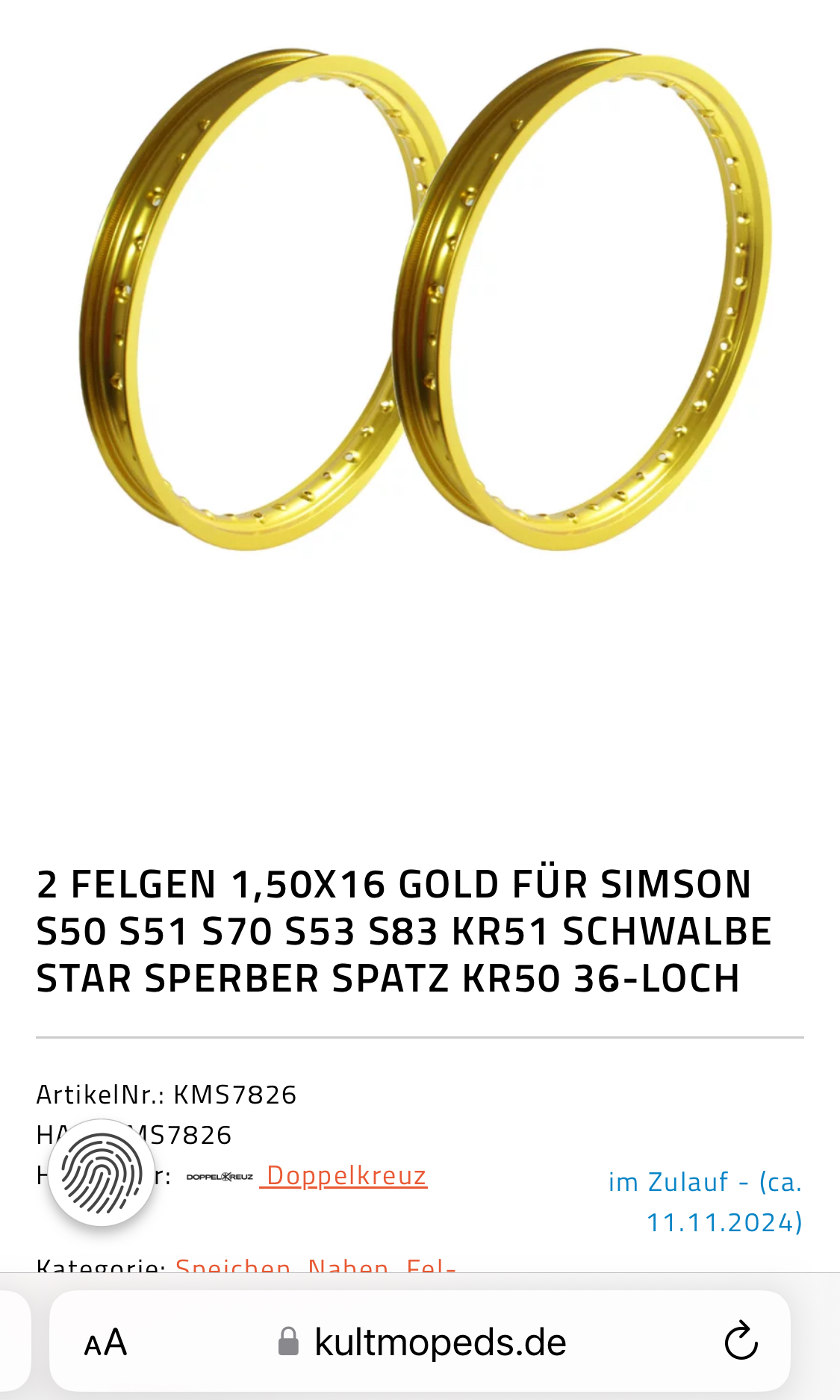

ich habe vor zwei Jahren diese Räder gebaut:
Verbaut habe ich diese Felgen:

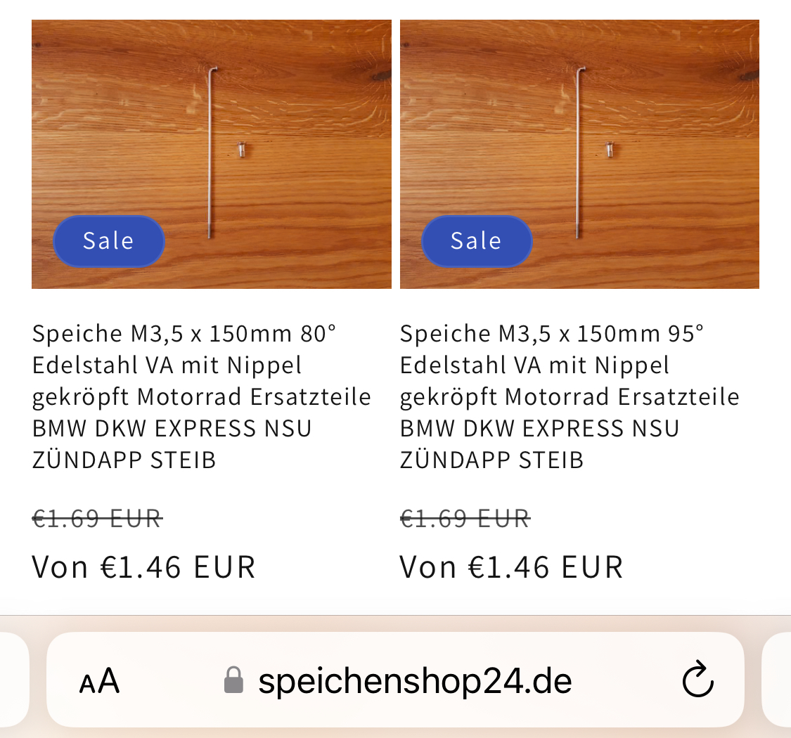

und diese Speichen:
Ein Rad mit 80° Hacken das andere mit 95°. Weis aber nicht mehr welche wo.
Die Hacken dürften auch noch etwas kürzer sein. War nicht 100% optimal.

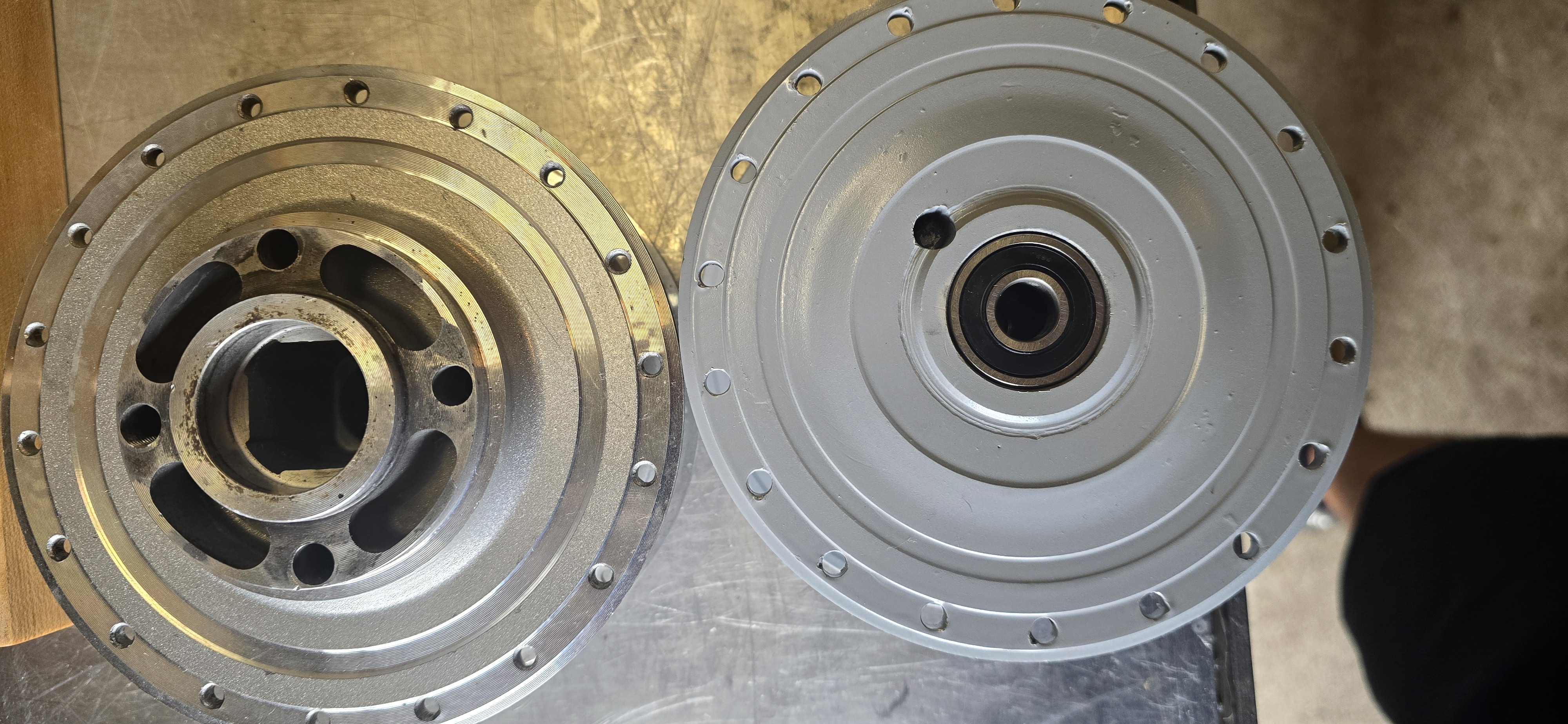

Wenn ich mir die Naben anschaue dann sehe ich das die Hinterachse kleinere Löcher hat als die Vorderachse. Gut möglich das darum verschiedene Winkel gebraucht werden. Macht irgendwie technisch keinen Sinn.

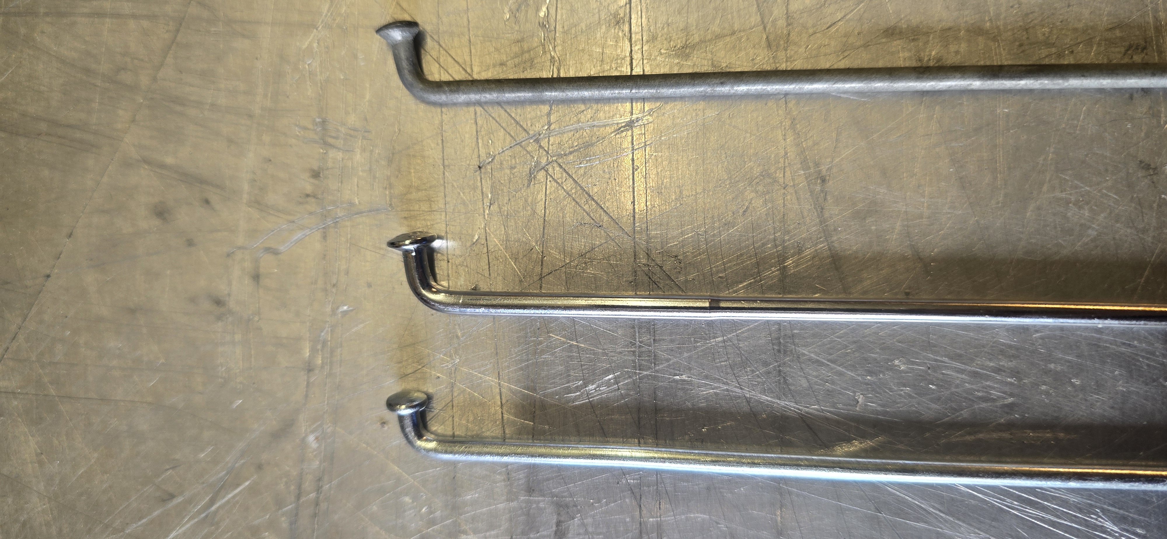

Ich werde mir mal je 3 Test Speichen in 80°und 95° holen und schauen ob das passt. Unten habe ich ein Bild gemacht, ganz rechts die Originale (habe leider nur 1 Stück behalten), in der Mitte die von Holland, und ganz links, völlig unbrauchbar eine China Speiche. Die weicht massiv von der Beschreibung ab.

Dass du nur noch eine Originalspeiche hast, ist natürlich schade… :lol:
Wenn ich mir das nochmal überlege, machen die Winkel 85° und 95° aber durchaus technisch Sinn.
85° für die Aussenseite und 95° für die Innenseite.
Deine Originalspeiche dürfte eine 95er Innenspeiche sein.
Übrigens: eine weitere gute Adresse für Speichen ist e-spokes.eu die machen dir jede erdenkliche Speiche zu einem vernünftigen Preis. Kommen aus Polen. Dauert einfach ca. einen Monat bis die bei dir sind.

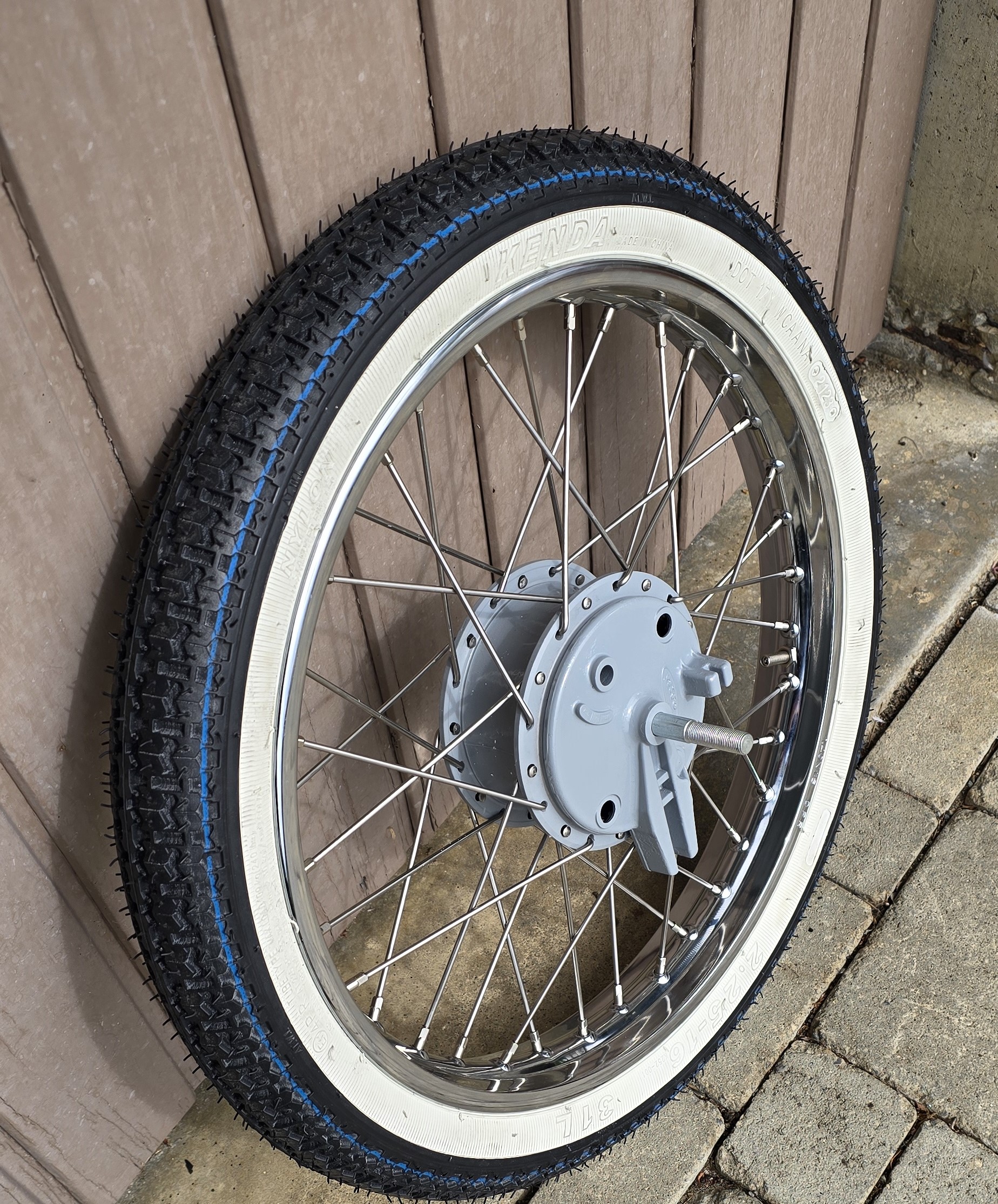

Also ich habe die Räder nun fertig eingespeicht, musst ein wenig suchen bis ich die passenden Speichen gefunden habe. Nun sitzt alles, das einspeichen ist gar nicht so schwierig :)
