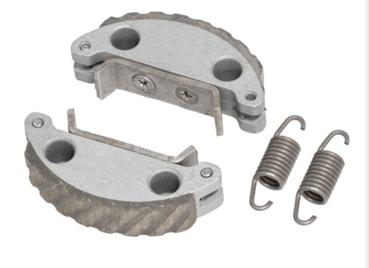

Das ist eine neue Kupplung, sie soll schon etwa noch so aussehen. Und nicht total runter gefahren, es muss schon noch Material an den Backen haben :) Die Federn könnten auch durch sein nach den Jahren. Ich weiss ja nicht wie alt der Motor ist, oder ob Kupplung 1 gewechselt wurde? Danach alles richtig einstellen, von Benzin Luftgemisch bis zur Zündung.

Ich denke das genau gleiche, dass man mal die Kupplung machen sollte mit den neuen Federn verbauen.
Ansonsten wüsste ich nicht, was es sonst noch sein könnte.

Kupplung sieht gut aus, woran erkenne eich dass die feder nciht mehr gut sind? motor ca 50 Jahre alt

Beitrag von Locco »
Lade ein Foto der Kupplung mit dem Federn hoch. Dan kann man es besser beurteilen. Aber, bei einem 50 Jahre alten Motor, sind die Federn wie Kupplung sicher längst durch. Ist aber nur eine Vermutung, habe ja kein Bild davon gesehen :D
