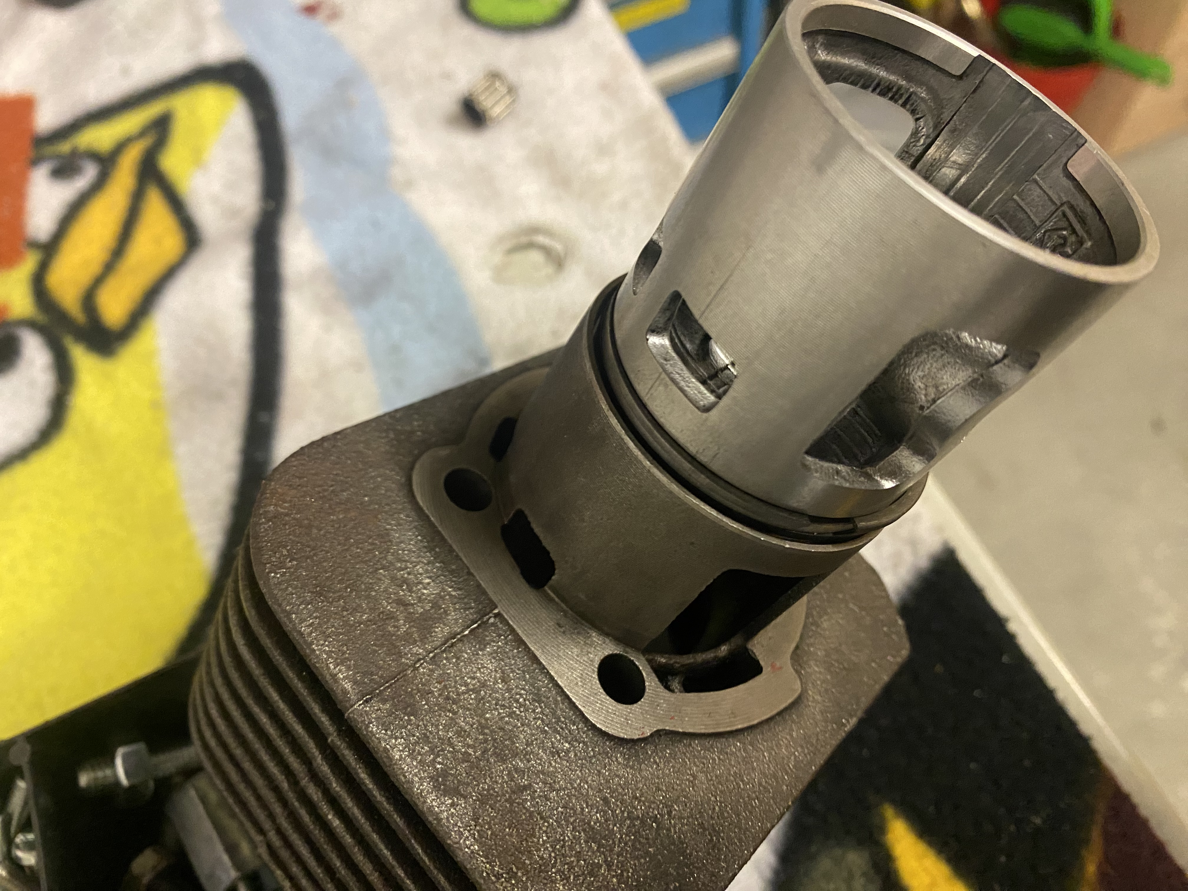

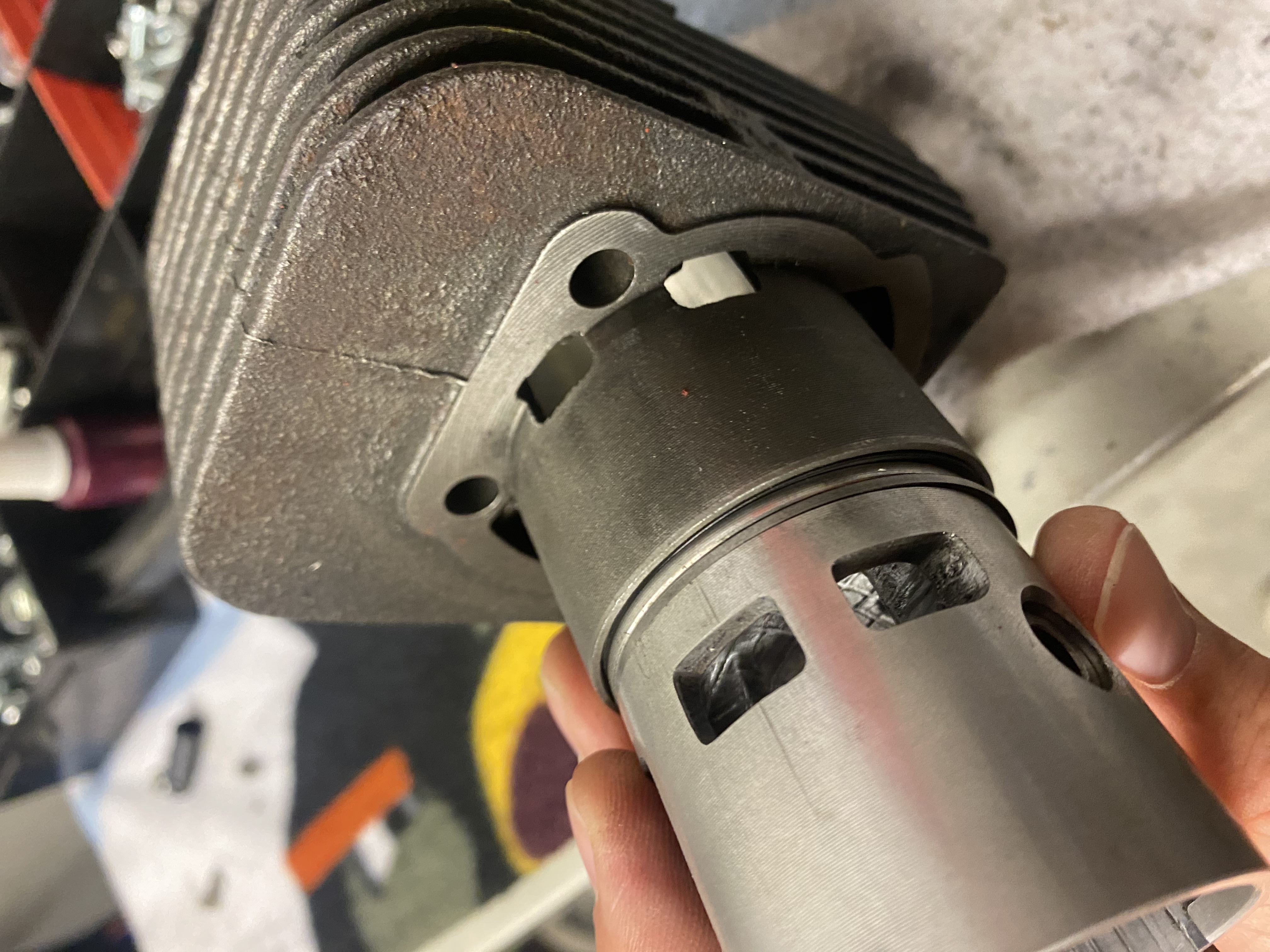

Re: Polini 46mm
So wäre es beim 46er Polini richtig
- D049790F-0C00-4D66-86C8-46014DF828D2.jpeg (2.75 MiB) 2779 mal betrachtet
- 3E46E50A-EA0D-4059-B13A-CB91E618AF49.jpeg (3.04 MiB) 2779 mal betrachtet
Re: Polini 46mm
Sehr gut von Lolo, dass Er Dir Bilder zeigt vom richtigen zusammenbau
Wenn Du etwas falsch Zusammenbaust, lacht Dich keiner dafür aus. Das Forum ist ja da,um anderen zu helfen
Jetzt alles klar Polini 46mm jetzt richtig montiert und läuft?

Danke für die Bilder.
Ich habe ihn genau gleich montiert also richtig herum.
Am Kolben liegt es nicht. Kurze Frage noch könnte es daran liegen welche Kolbenbolzenclips man benutzt. Ich habe nicht diese montiert die ich bekommen habe sondern andere, spielt das eine Rolle?
