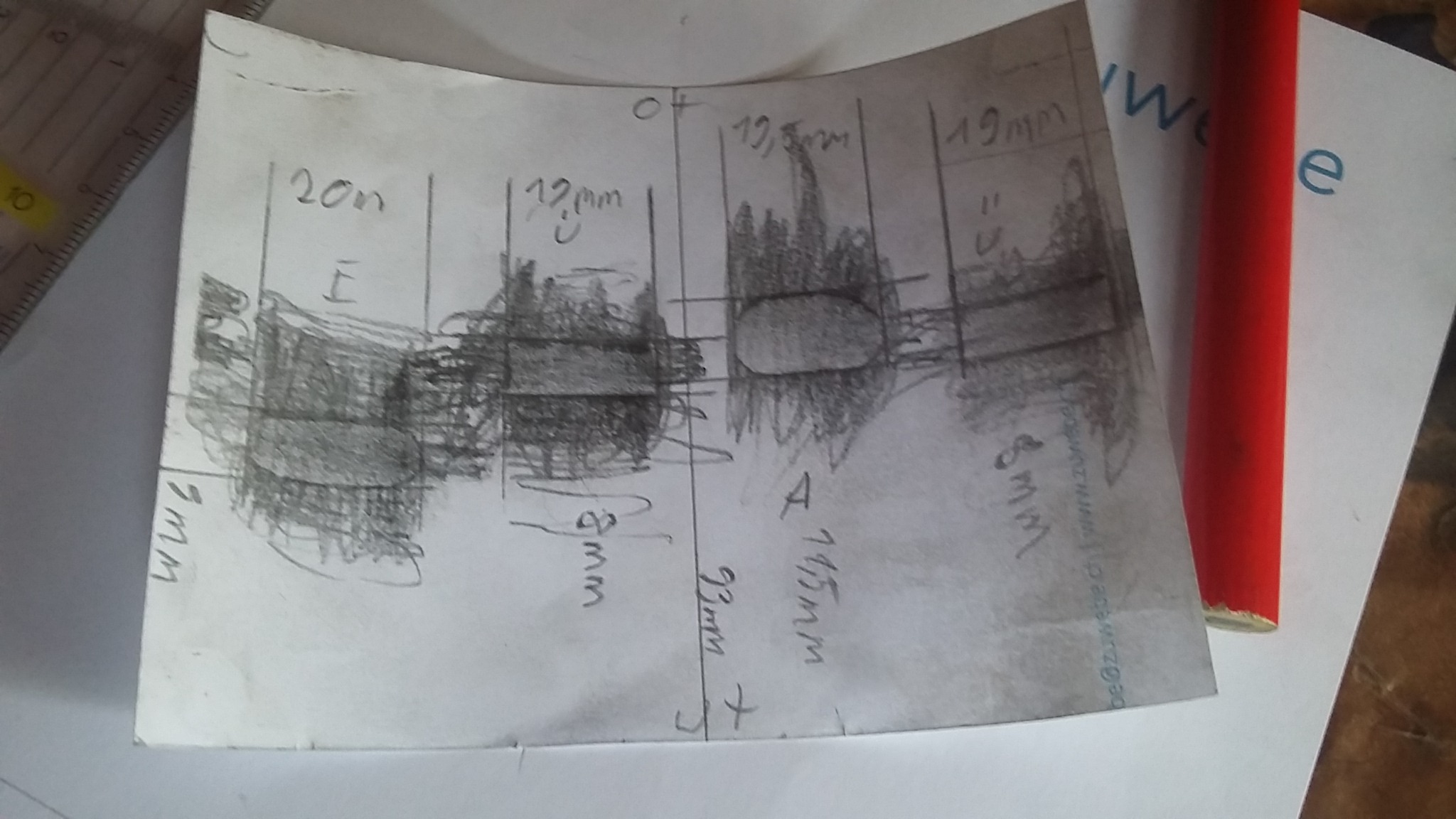

Steuerzeiten würde ich so lassen... Sonst geht es eher auf die kraft, beim Al müsstest du dann mit einem Reso Auspuff arbeiten. Mach mal eine Portmap, gute Steuerzeiten bringen nichts wenn die Ports zu klein sind.

Portmap
Portmap

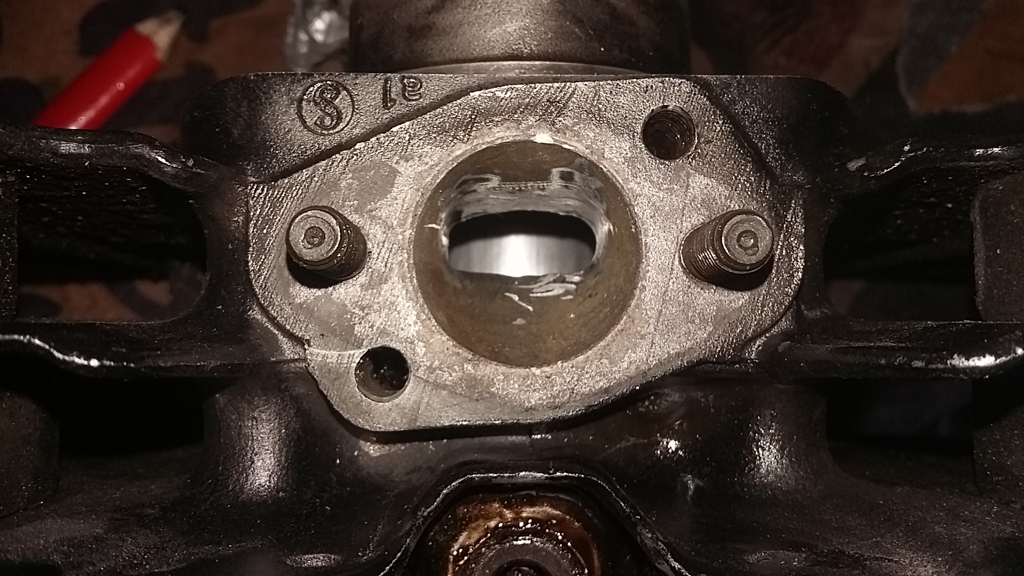

Einlass
Einlass
Auslass
Auslass
Steuerzeiten hab ich auch noch gemessen
A 155*
Ü 115*
E 125* :spassbremse:

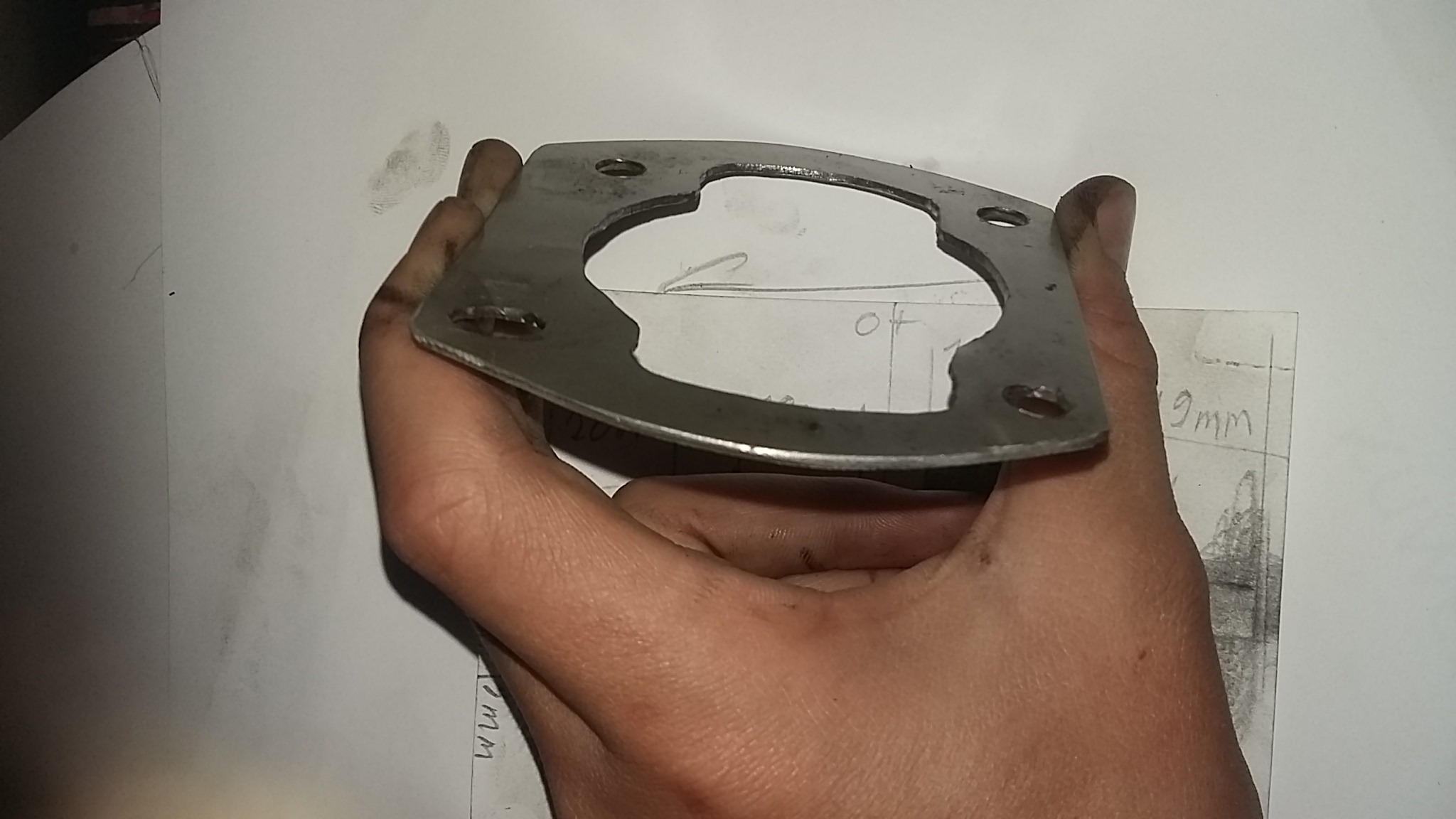

1mm hubplatte
1mm hubplatte
5mm
5mm

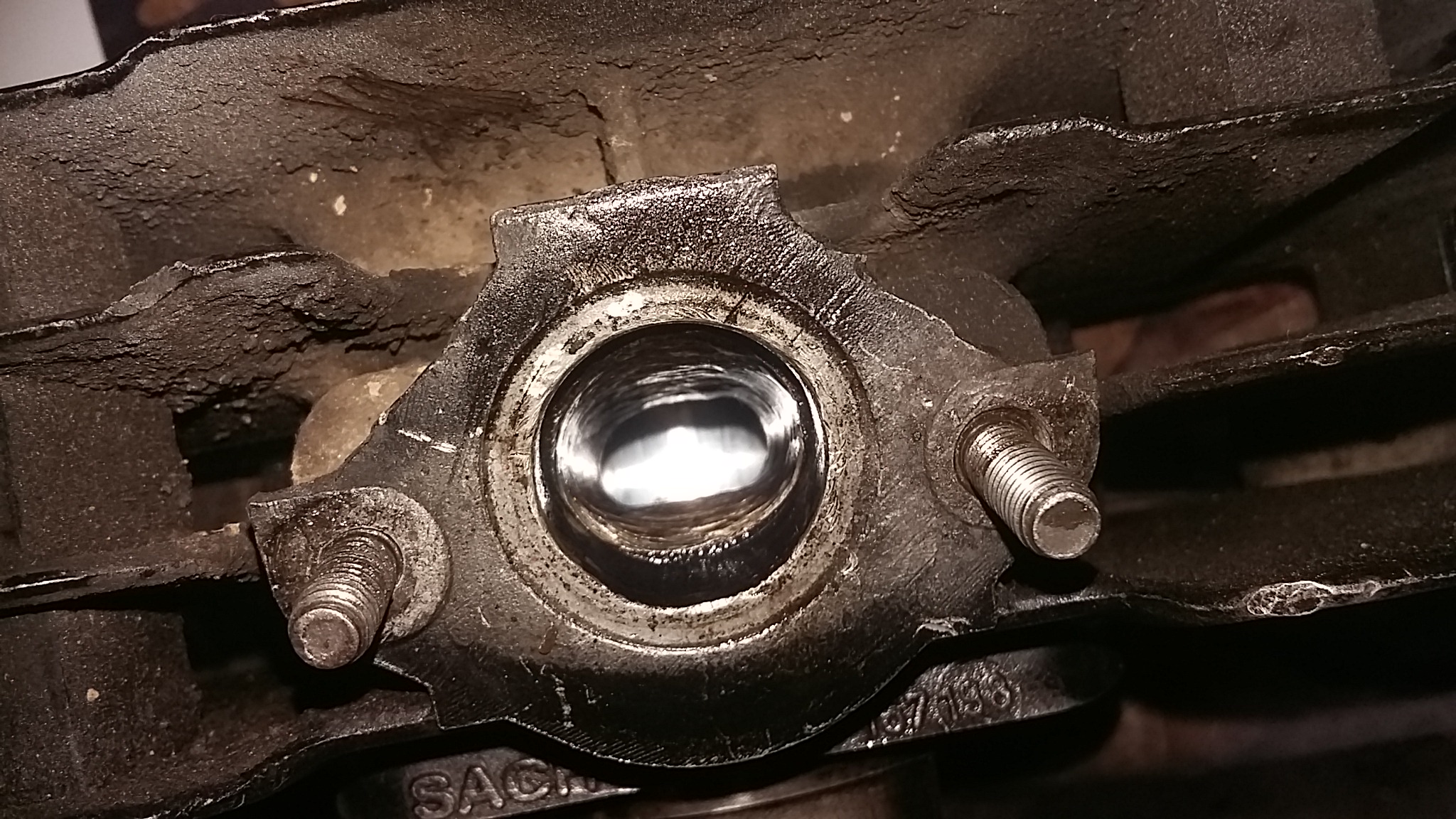

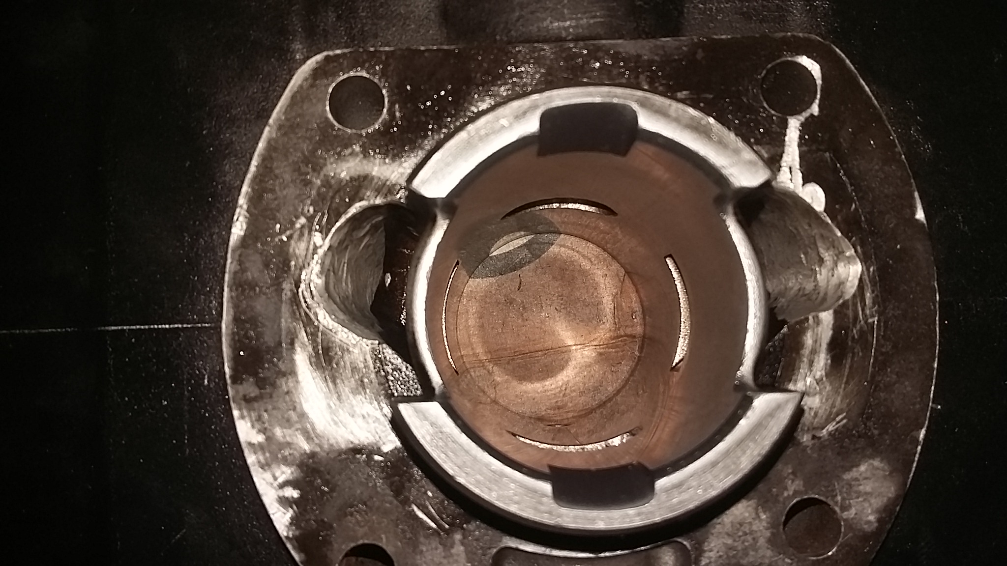

Einlass auf 140- 150 machen damit ich kraft bekomme?
Mittwoch werden wir eine töfli tour machen.
salü :schweiz
Re: Sachs 503ab Breitwand handtuning
El würde ich maximal auf 140°
Kanäle sehen so weit gut aus.
ÜS hast du etwas bearbeitet?
Mach mal ein Foto von oben in den Zylinder wenn der Kolben am UT ist.
Was für ein Auspuff hast du?

https://www.mofakult.ch/flammenrohr-22- ... uchse-1780
Krümmer und ab ch topf
Überströmer sind bearbeitet aber der eingang in den zylinder nicht
Ü öfenen bündig. al 0,5mm runterschleif bar

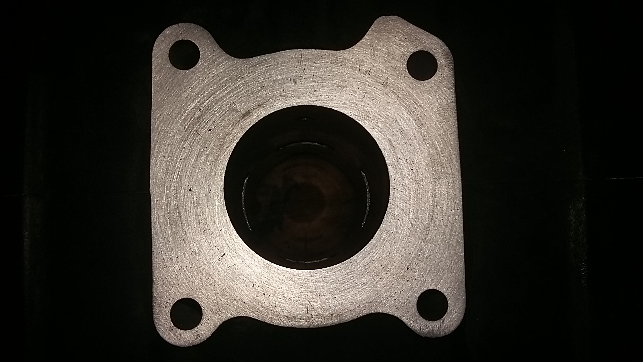

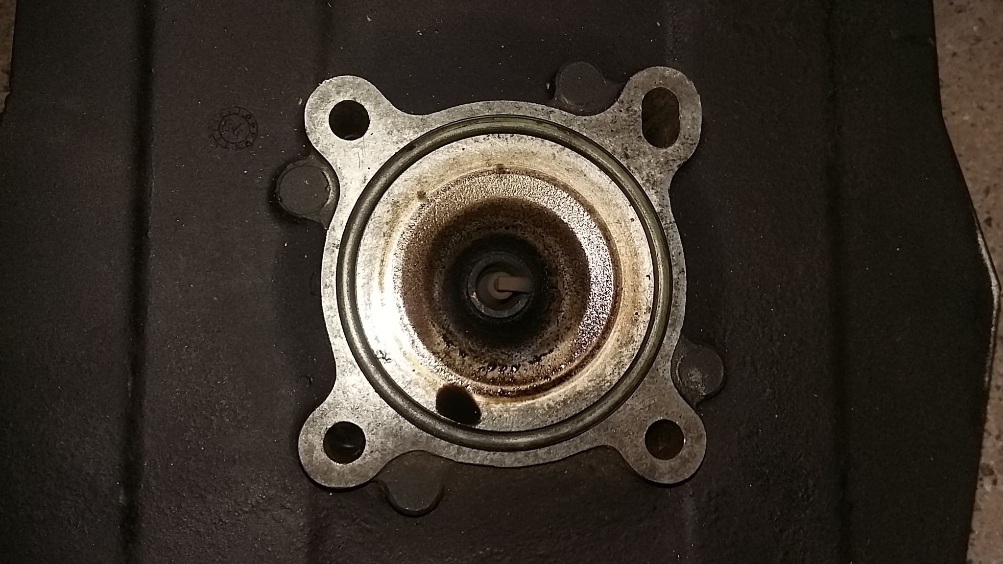

Hast Du den Zylinder oben abgedreht? Du hast ja eine Hubplatte montiert. Wie gross ist deine Quetschkante?
Töfli buäb
Beiträge: 147
Beitrag von Töfli buäb »
Zylinder wurde abgeschliffen. ich weis aber die qk nicht auswendig
salü :schweiz
Dann miss die mal...
Dicht ist es?
Töfli buäb
Beiträge: 147
Ich habe die 1mm kopfdichtung raus genomen und ca 0,5mm abgeschliffen dicht ist es weil noch die dichtung im zylikopf drin ist hat ja 2 Dichtungen ori
Qk ist ca 2mm
salü :schweiz
Das ist viel zu viel. Mach mal auf 0.8-1mm

hab letzte wochen den auslas auf theoretische 170 grad geschleift und einlass sollten ca 150 sein überströmer sind immernoch 120
leuft ca 45 mit genug kraft alerdings kann man im steilen kaum mehr anfahren da die qk ca 2mm war darum hab ich hublatte 1,5mm raus genommen 1mm zylinderkopfdichtung rein qk ca 1,5mm hat untenraus deutlich mehr kraft und leuft drozdem noch ca43 teste gerade noch die 49 düse vorher 48
sonst alles ori.
