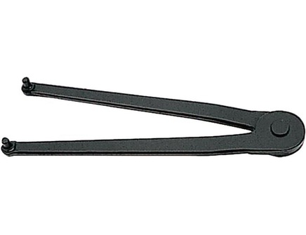

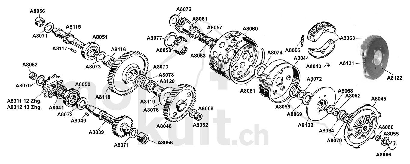

Ich brauch dazu immer einen Stirnlochschlüssel (11-60x4)
Damit kannst du die Kupplungsscheibe (A8122)2*M6 fixieren. Damit du die Schraube (A8052)lösen kannst.
Und das Zahnrad (A8048) mit den zwei zehner Löcher zu fixieren, geht damit auch.
