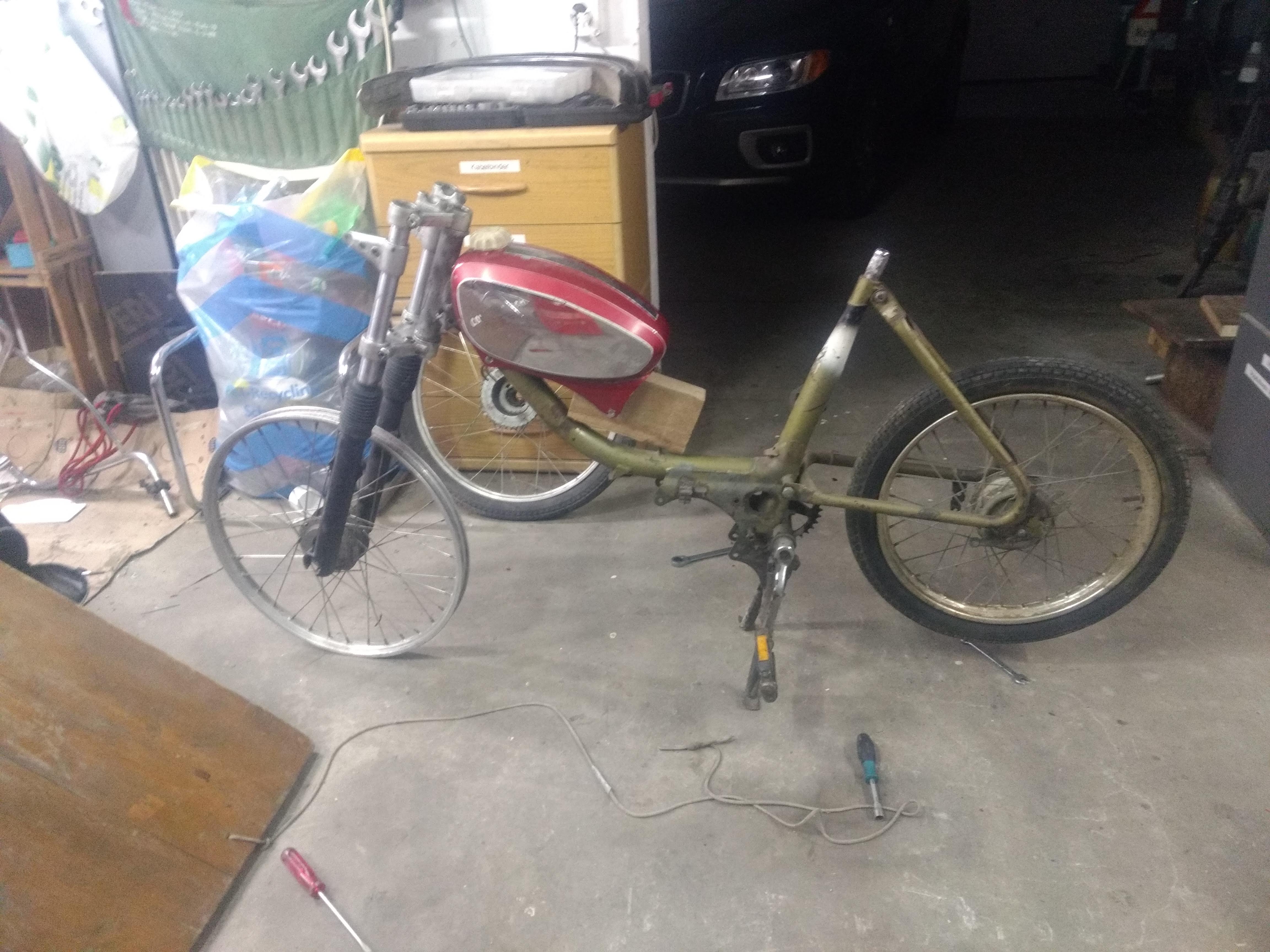

Nun, wieder mal ein neues Projekt von meiner Seite :chop:
Vor ca. 1.5 Jahr habe ich von nem Kollegen Billig ein Velux bekommen (300.- mit allem wesentlichen dabei, halt ohne Seitenschütze und falsche Gabel). Irgendwann habe ich gemerkt das der Rahmen das alte Modell war für die Stargabeln (langes Lenkrohr, anderer Gabelanschlag). Für mein Projekt ungeeignet. Ich wollte ein Velux für Ausfahrten und Touren, das gut mit viel Leistung zurecht kommt, eine Starrgabel ist da nicht optimal. So habe ich es mit einem anderen Kollegen gegen ein 7053 Velux getauscht (das von 1970).

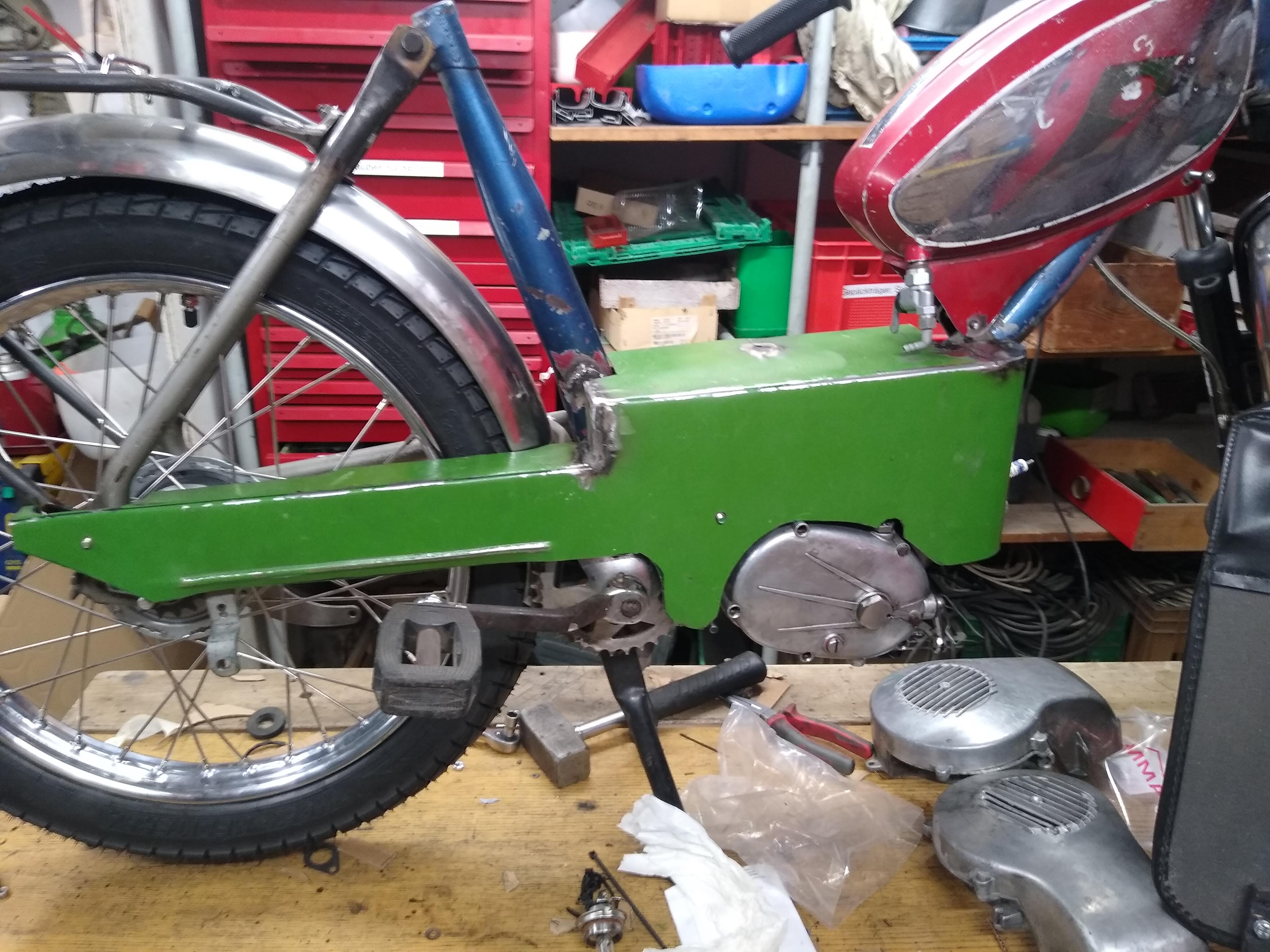

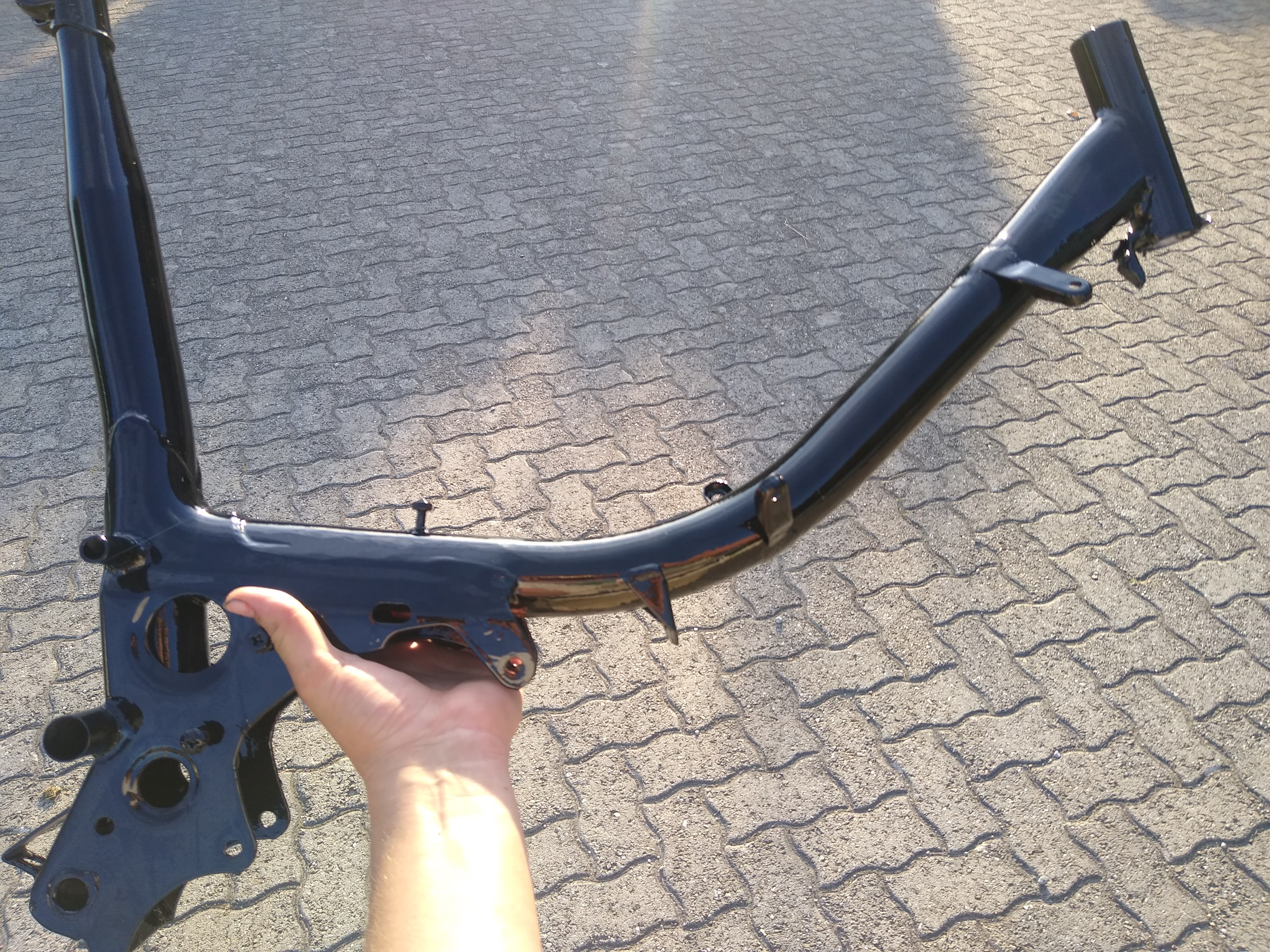

Hier der Ursprüngliche Rahmen wo ich mal etwas herum Fantasiert habe:
Mittlerweile habe ich die meisten Teile aufgetrieben und und ich weiss wie ich es etwa machen will.
Grundsätzlich soll es sportlicher werden und der Rahmen soll gut verheben, insbesondere Bremsen, Leistung darf natürlich auch nicht fehlen.

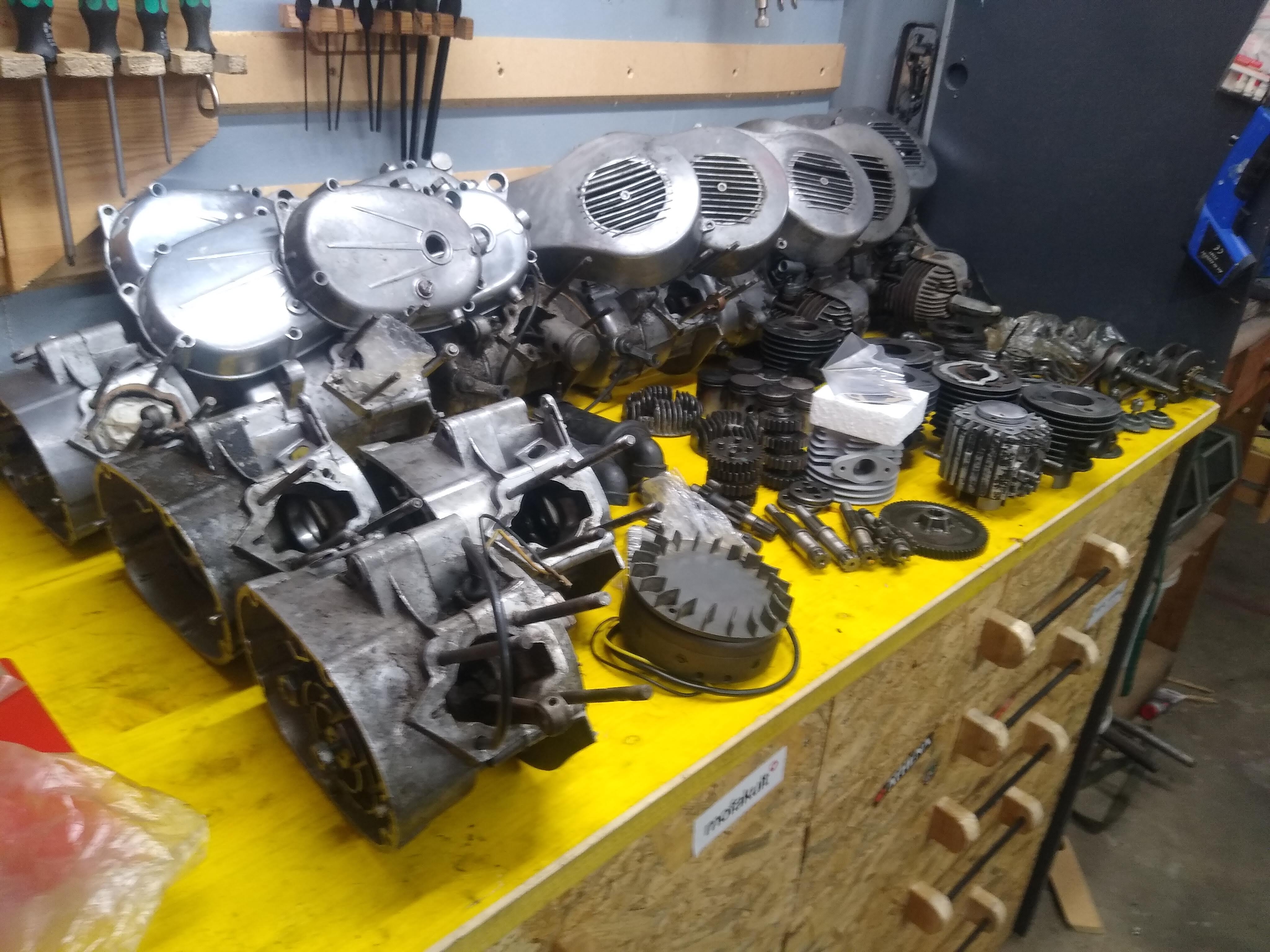

Hier noch meine kleine Velux Motoren Sammlung :schweiz
Habe mich dann für Leeres Gehäuse entschieden, da Sowieso die meisten Teile neu kommen, dieses habe ich auch gleich etwas aufbereitet.

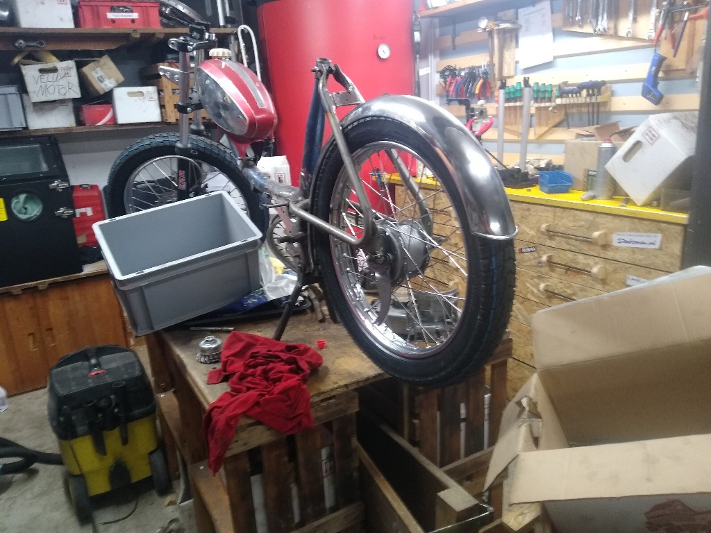

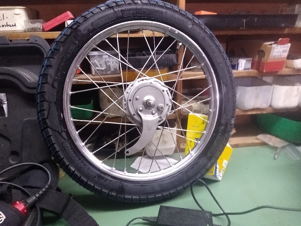

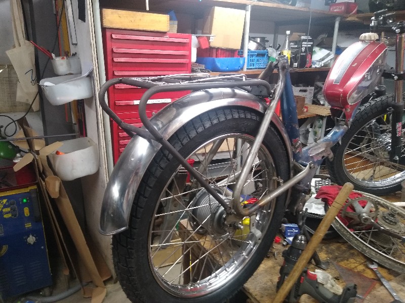

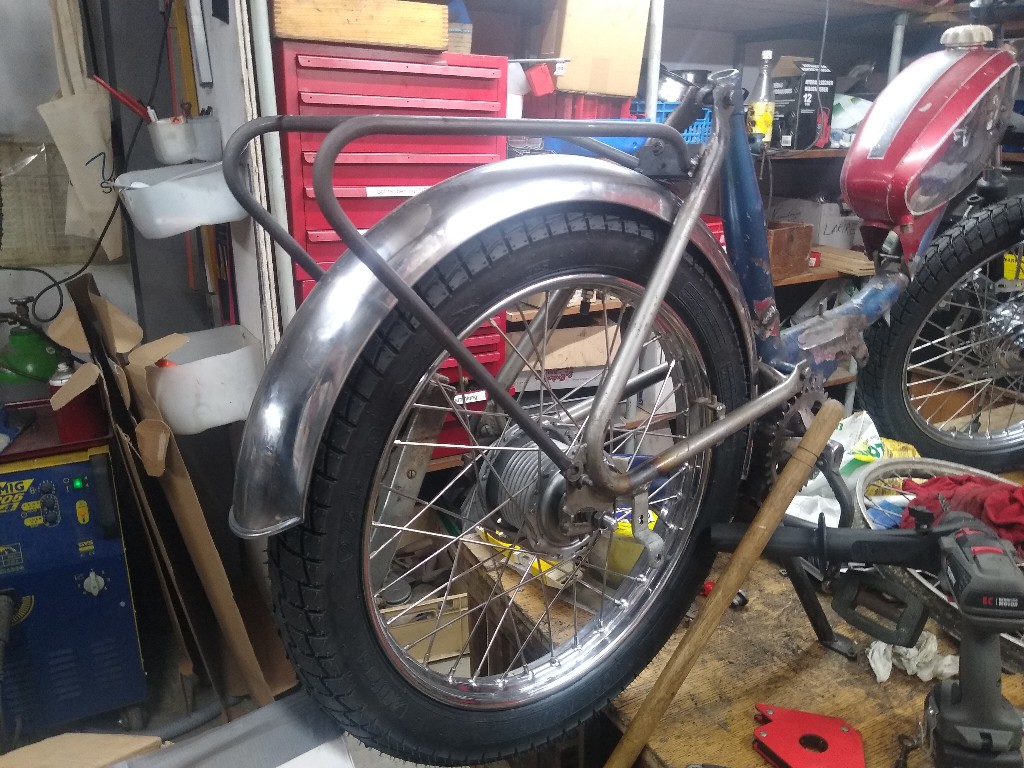

Räder wurden beide neu Eingespeicht, vorne alles neu, hinten Felge und Speichen neu, alles Chromstahl.
Die Rücktritt Nabe ist wie neu, keine Riefe in der Bremstrommel, wie nie gebraucht.
Danach habe ich alles etwas zusammengesetzt
Gepäckträger wurde selbst einer gemacht, aus Vollmaterial verhebet er wenigstens :^^

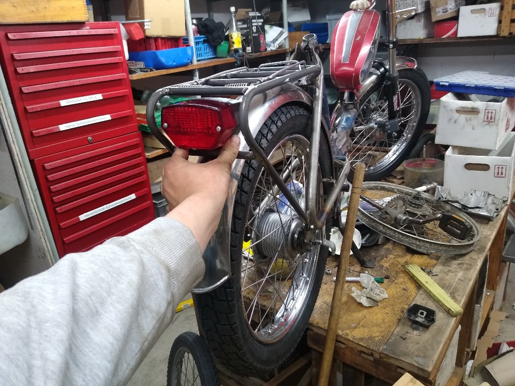

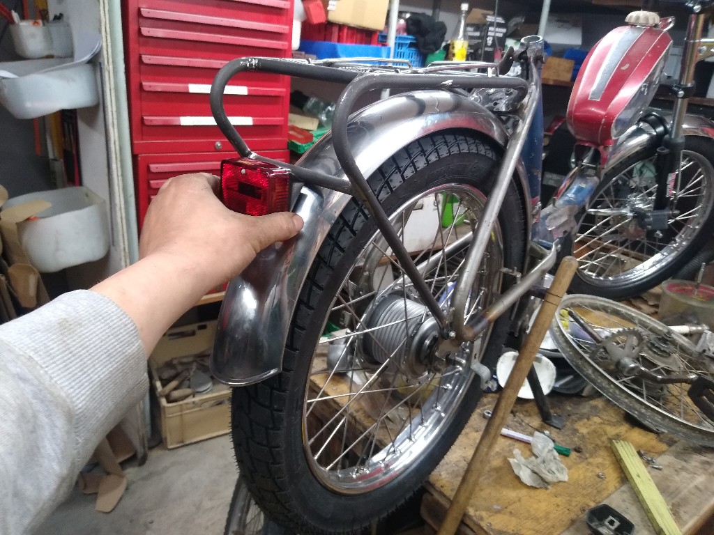

Und jetzt bin ich mir noch etwas unschlüssig welches Rücklicht.
Grosses Ulo:
0815 klein
Das grosse passt so schön zwischen den Gepi, auch währe es heller (grössere Birne) oder habt ihr bessere Ideen was passt?
Scheinwerfer das selbe, was würdet ihr nehmen? Etwas Rundes was nicht grösser als 15cm Durchmesser ist währe gut. Hell sollte es vor allem sein. Die HPI bringt 60W, habe nen Speziellen Spannungsregler von HPI, welcher auch Gleichstrom bringt, Batterie hätte ich auch schon.

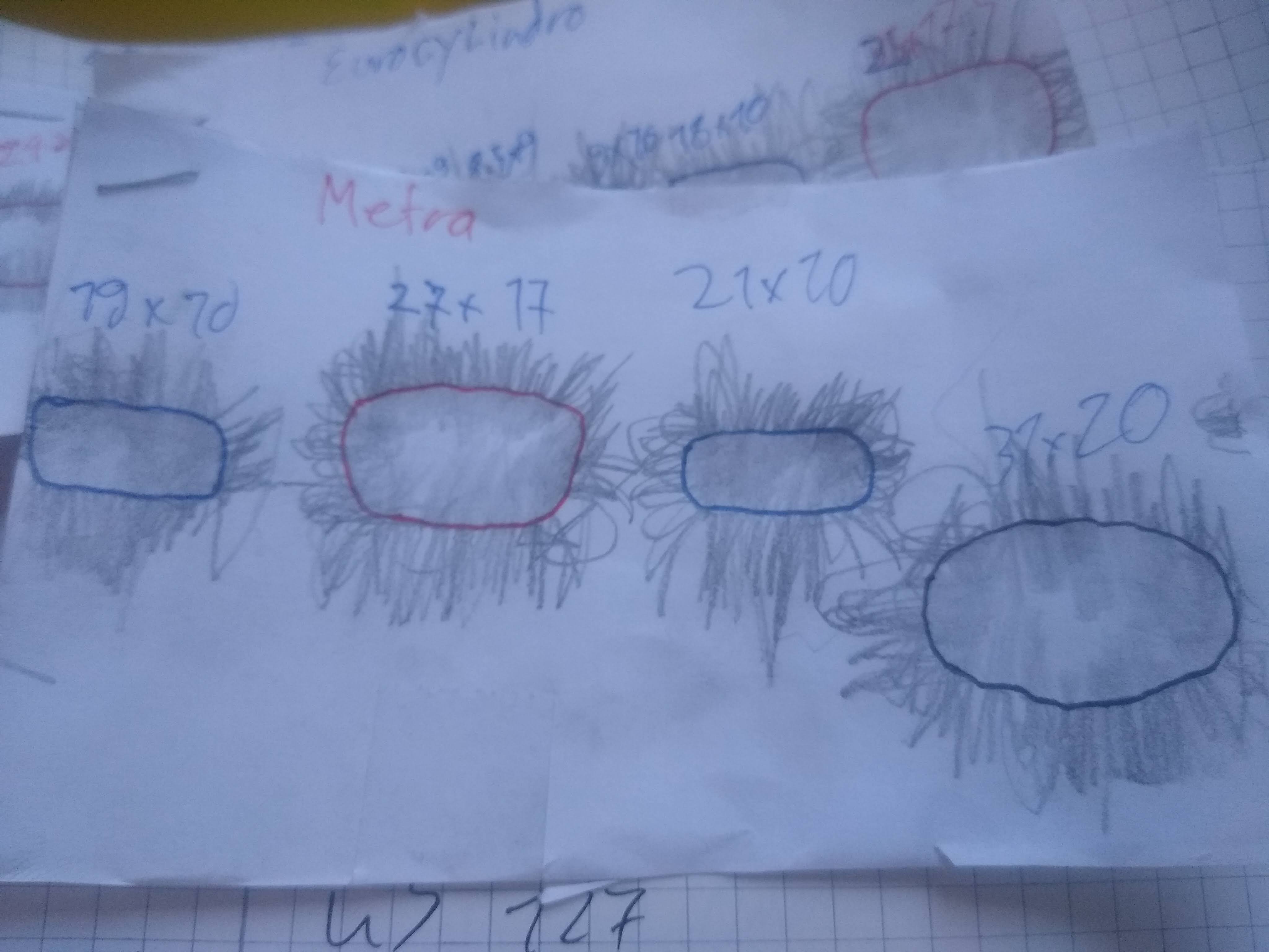

In der Zwischenzeit ist viel gegangen, Velux wurde komplett Lackiert und ist weitestgehend Zusammengebaut (alles ausser Elektronik)
Montiert war ein Airsal 44mm den ich geportet habe (wohl zu viel) lief sehr gut bis der Kolbenboden am Al hängen blieb...
Jetzt ist ein Metrakit 43.5mm drauf (mit 19 Dellorto) läuft relativ gut, aber für das setup eigentlich zu kacke. Unter last klopft er (zu hohe verdichtung)
Steuerzeiten:
Al 158
Üs 118°
El 160
Wobei er eigentlich mit Hubplatte (1mm gefahren werden sollte)
As 165
ÜS 127
El 155
Jetzt will ich einen billig PSR 45mm mondieren (nachbau vom Athena)
as 173
Üs113
Boostports 94
Es 130
Bin mir jetzt etwas unschlüssig was ich machen soll.
D As ist im Vergleich anderen Zylindern recht lange offen eher um die 165°
Üs passt etwa (die meisten Puch haben 114°)
Es ist eher tief, die meisten sind um die 140, wobei es da von bis geht, Autisa hat 110° und der Metra 160.
Plan ist es den Al breiter zu machen (um die 30mm)
Üs einfach schön machen, entgraten.
Boostport, bei einigen Zylindern geht sind die genau auf der gleichen höhe wie Üs, meine gehen nicht gleich weit rauf (auch von anderen Marken gleich) was ist da besser?
El muss sicher grösser damit es den 19mm Gaser verträgt, problem ist breiter geht nicht (Kolbenhemd währe schmäler als der Einlass --> gefahr vom hängen bleiben höher geht nicht viel und macht wenig Sinn, tiefer kann ich max. 2mm von den Steuerzeiten her (würde so etwa auf 145° kommen) und das reicht noch nicht... Was meint ihr sollte man da machen?
Zum.Verglekch noch ein Eurocylindro (heute Athena)
Al 167
Üs 126
Boostports 123
EL 140
Was meint ihr, was macht Sinn?

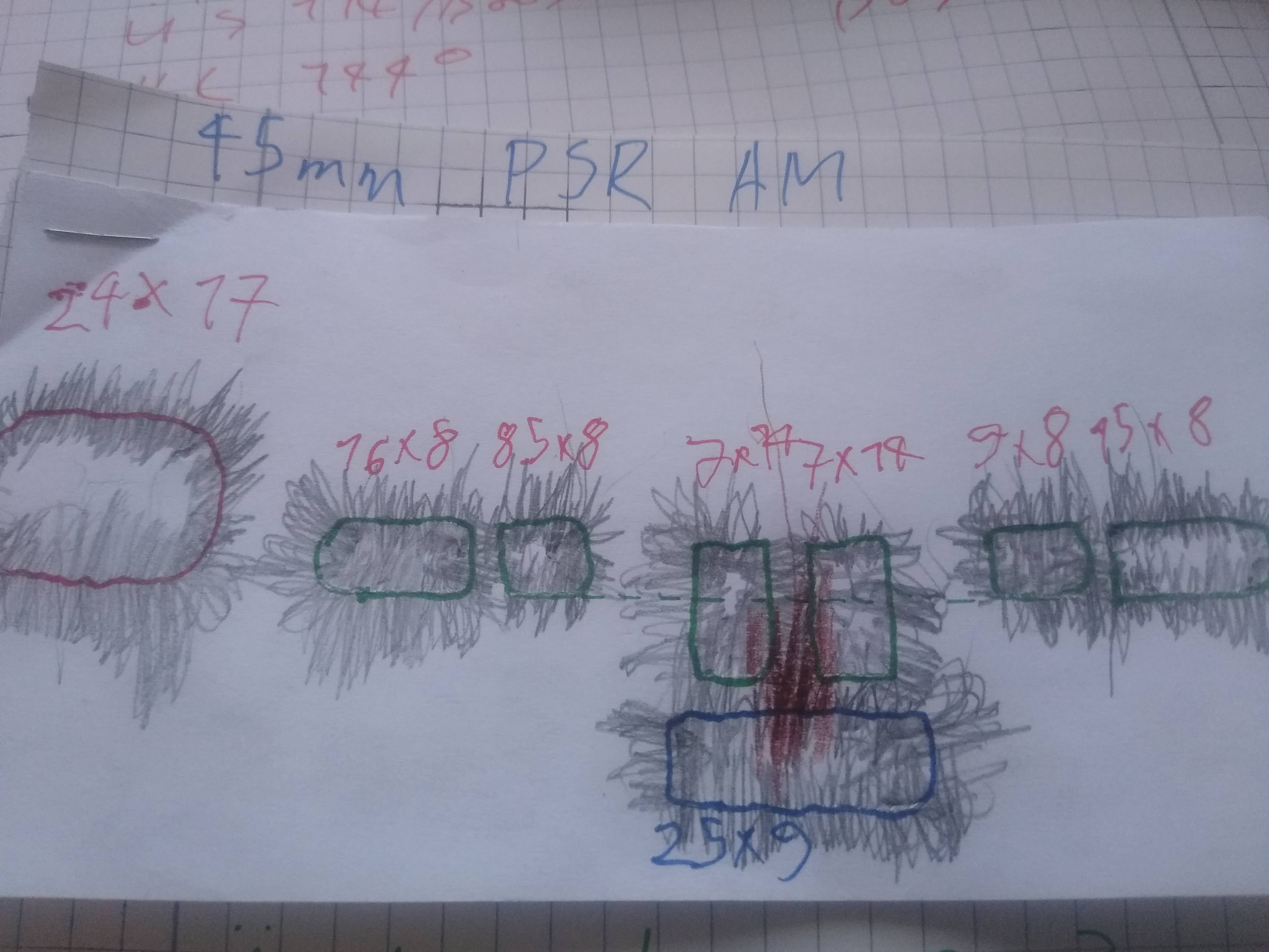

PSR 45mm (wird mondiert)

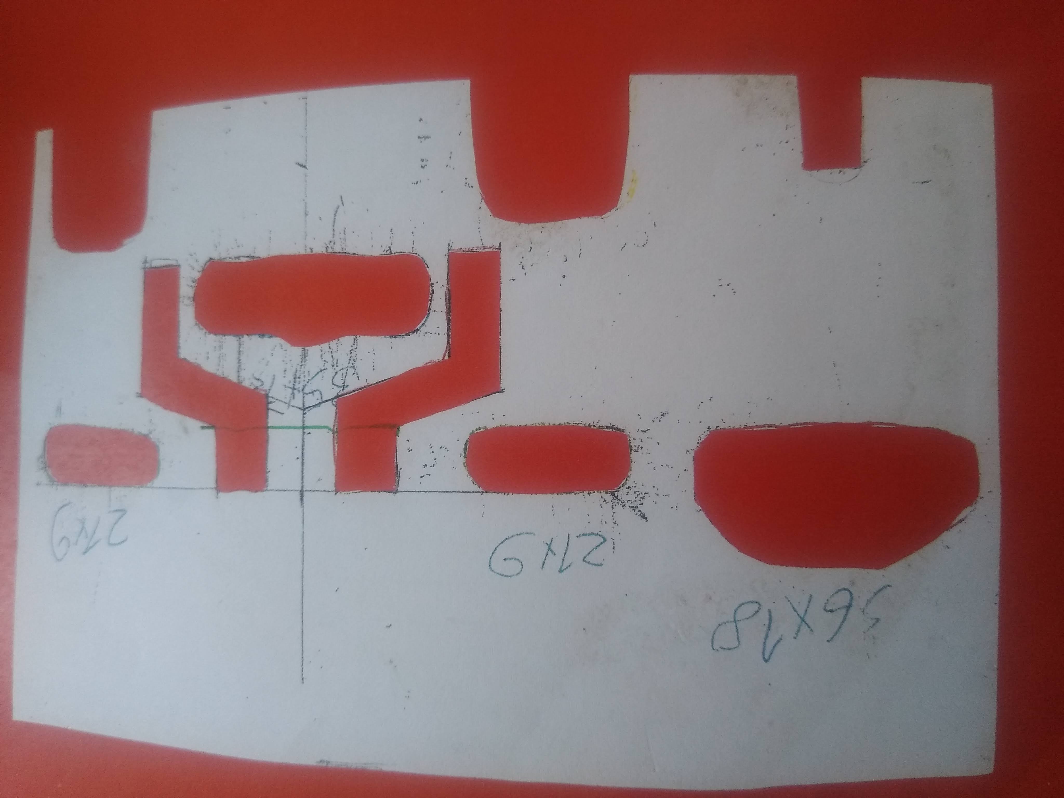

Airsal 44mm Portmap
Airsal 44mm Portmap

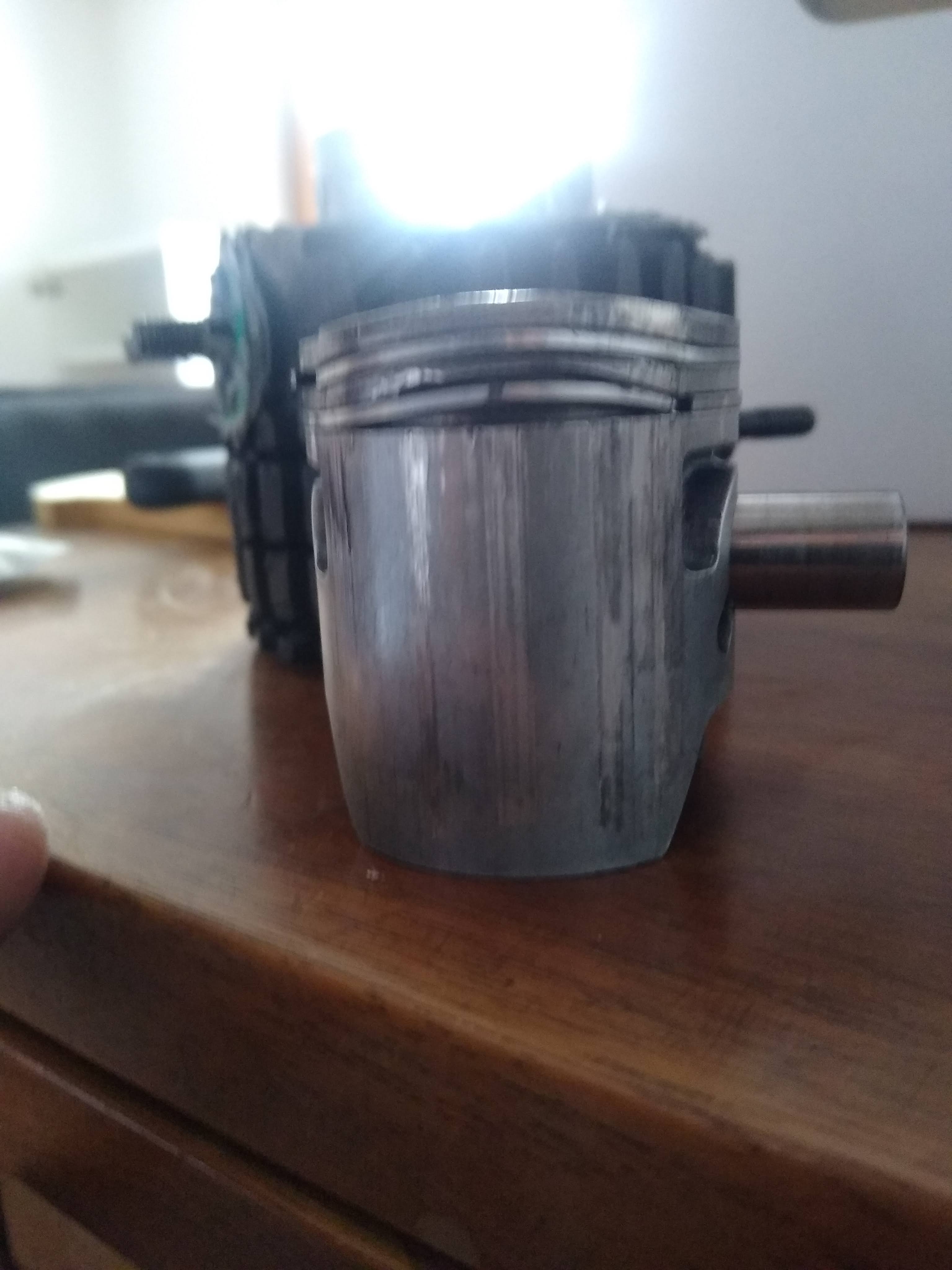

Airsal 44mm Schaden
Airsal 44mm Schaden
Airsal 44mm nach Schaden

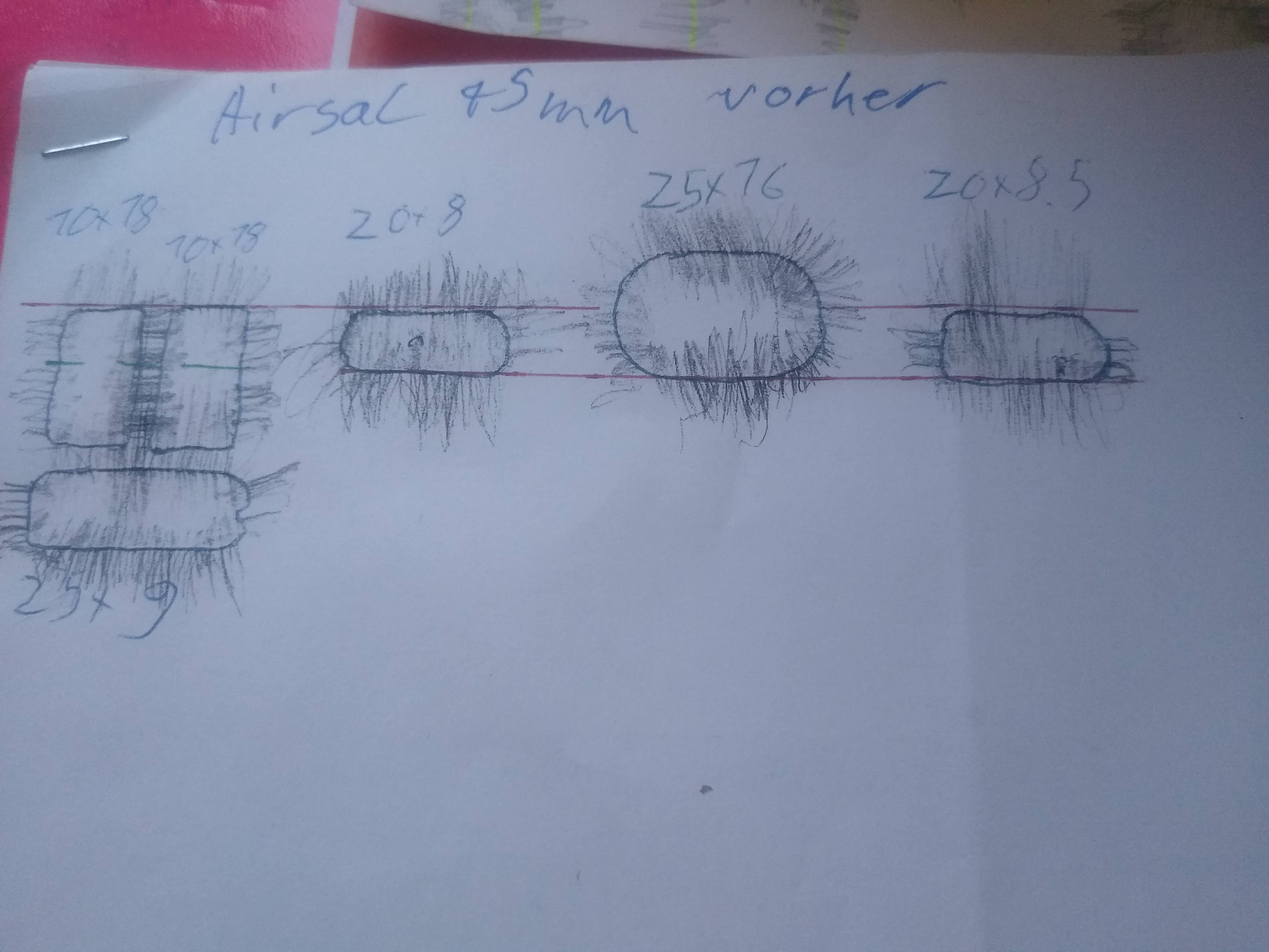

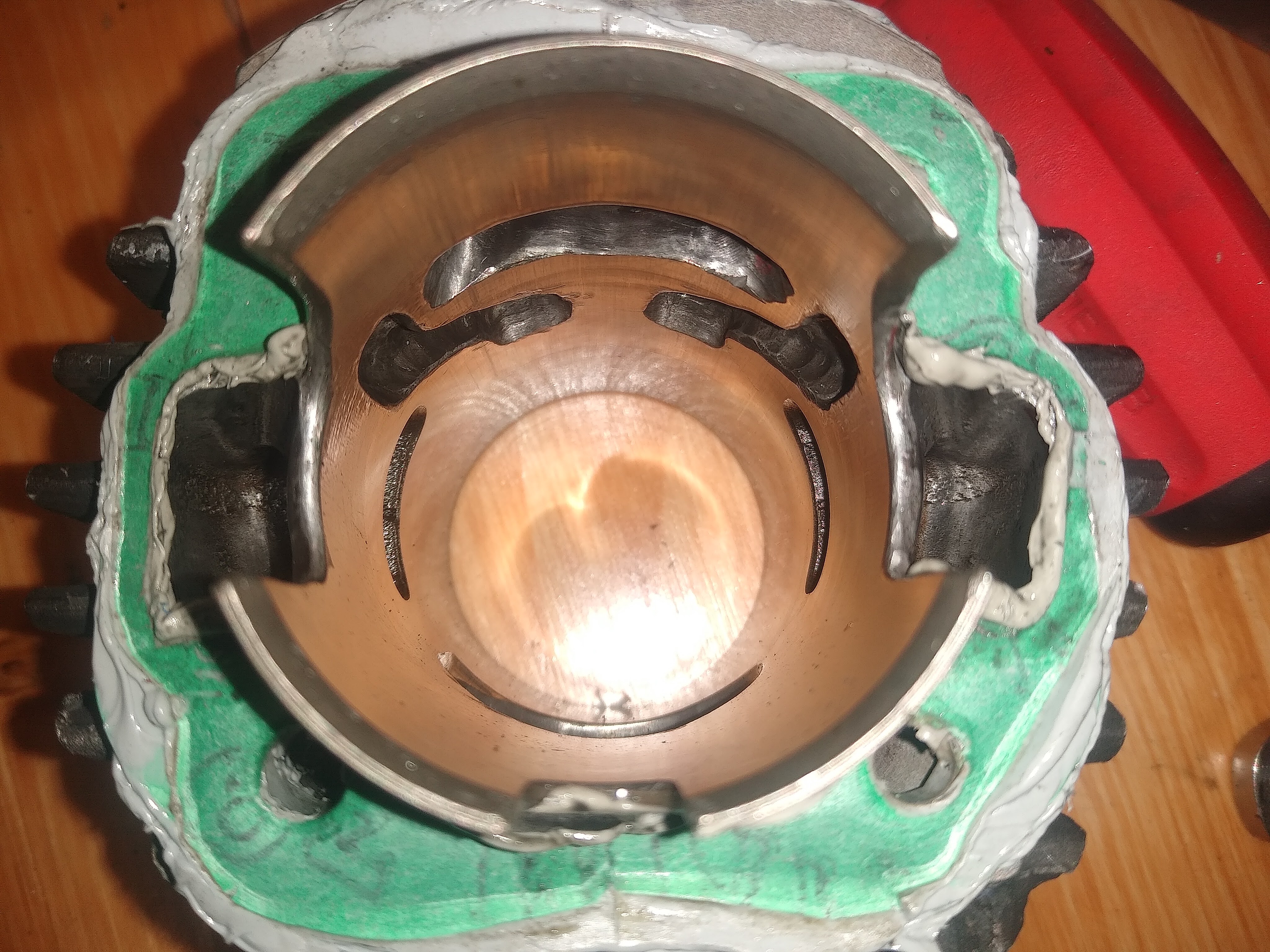

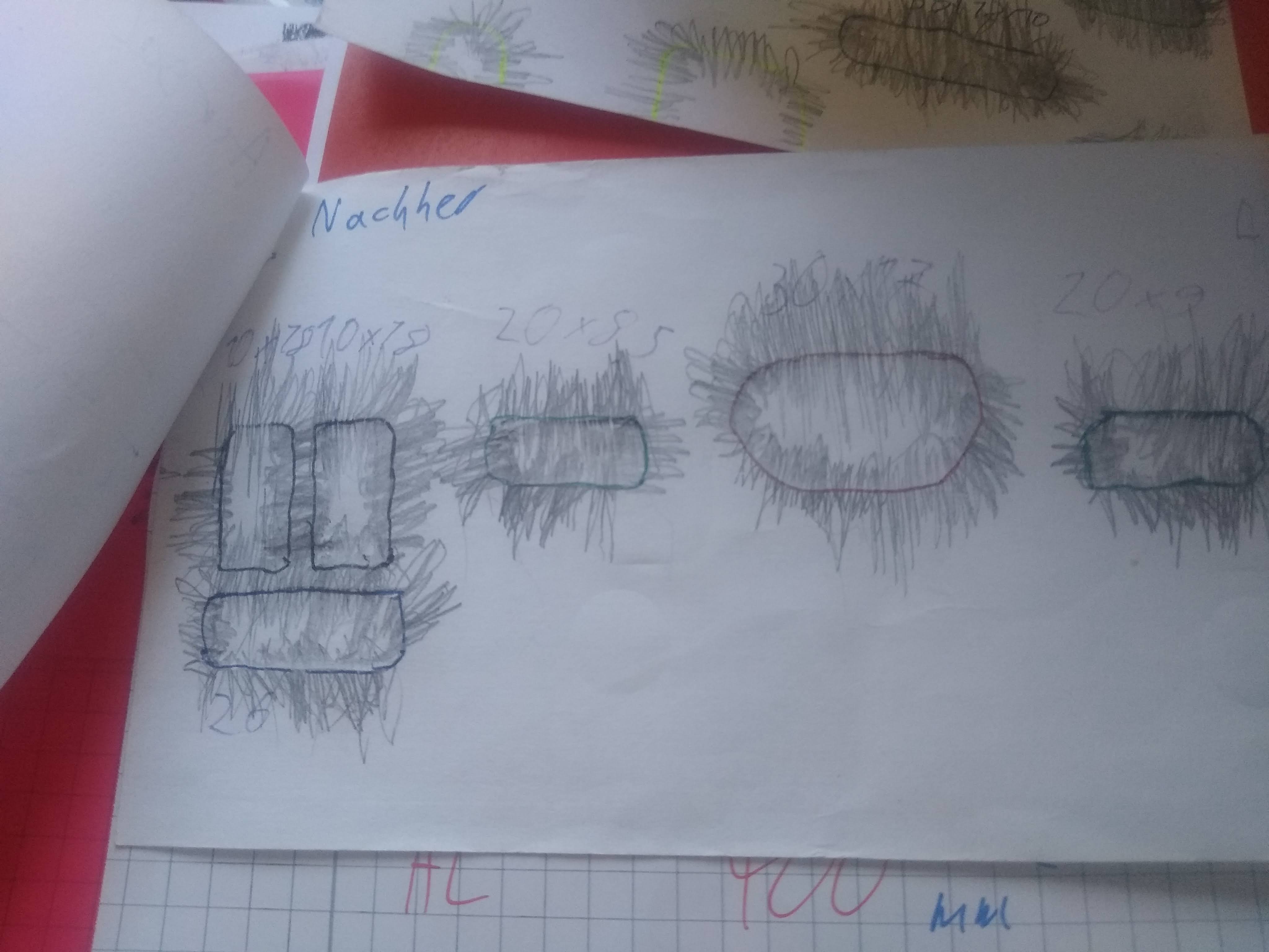

So, hier noch die Bilder, wie gesagt möchte ich noch den 45mm PSR an den Velux bauen, jedoch ist der Einlass zu klein, was würdet ihr da machen, grösser auf kosten der Steuerzeit oder lieber gute Steuerzeit und etwas kleiner?
Steuerzeiten sind im letzten Beitrag

Hast du beim 45mm psr mal einen anderen Kolben versucht? :wink: Der metra dünkt mich komisch, meiner hatte 120° Einlass und 160° Auslass...allerdings mit 44er Airsal kolben. Läuft recht gut mit dem 17er Belmondo Gaser und hat auch mit dem Ösi Getriebe kein grosses Loch beim Schalten...
Re: Puch Velux Racer
Airsal kolben könnte gehen, sonst sind aber alle ähnlich. Aber bevor ich da jetzt noch einen neuen Kolben kaufe möchte ich es erst mit dem probieren.
Metra... Wenn du einen 44 Kolben hast, hast du den alten Grauguss ausgehohnt? Ich hab nen Nicasil und am Loch an und dem kurzen Kolben sind die 160° gut möglich.
Mit dem 19 Vergaser bin ich jetzt auf 69 Topspeed gekommen, läuft aber relativ bescheiden

Ja meinte den alten grauguss Zylinder, hab den auf 44 gehohnt. Den neuen hatte ich auch schon, da stimmt deine gemessene Steuerzeit mit meiner ziemlich überein. Die alten Metras laufen m.e. massiv besser als die neuen und haben mit 120° noch potential. 160° Einlass dünkt mich für einen Strassen Motor bei dem man ja ein möglichst breit nutzbares Drehzahlband erreichen möchte einfach saumässig hoch, woei ja so ziemlich jeder neue Satz leider in diesem Bereich ist.
gluglu81 hat geschrieben: Di 3. Nov 2020, 09:48 hättest du nicht Lust mal einen Bad Ass Pandora zu probieren?
Naja, währe schon interessant, wobei ich jetzt ja Platz für 45mm Zylinder habe, vorallem habe ich keinen Badass vorig und wenn man findet sind sie total überteuert... Interessant wäre es schon.
Ass und Auspuff müsste ich halt was basteln. Vergaser, 19mm wird da aber schon zu gross sein?
@Maximech
Ziel ist es ja schon eher einen Strassenmotor zu machen, halt eher auf Topspeed (habe ein spezielles NOS Getriebe drin mit 12Zähnen auf dem 1. Gang, kann somit such gut runter schalten und bin immer noch zügig unterwegs)
Ziel im Endeffekt etwa 80 Sachen mit guter kraft währe schon wünschenswert

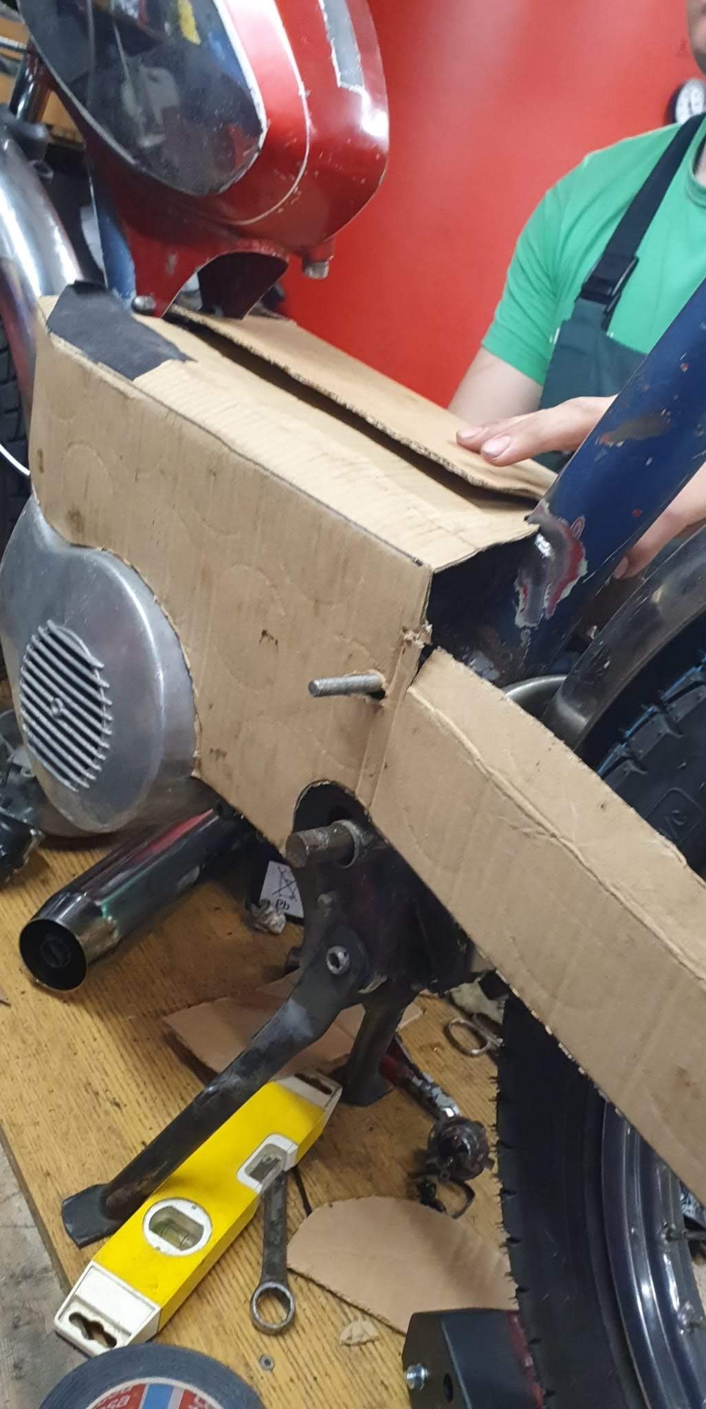

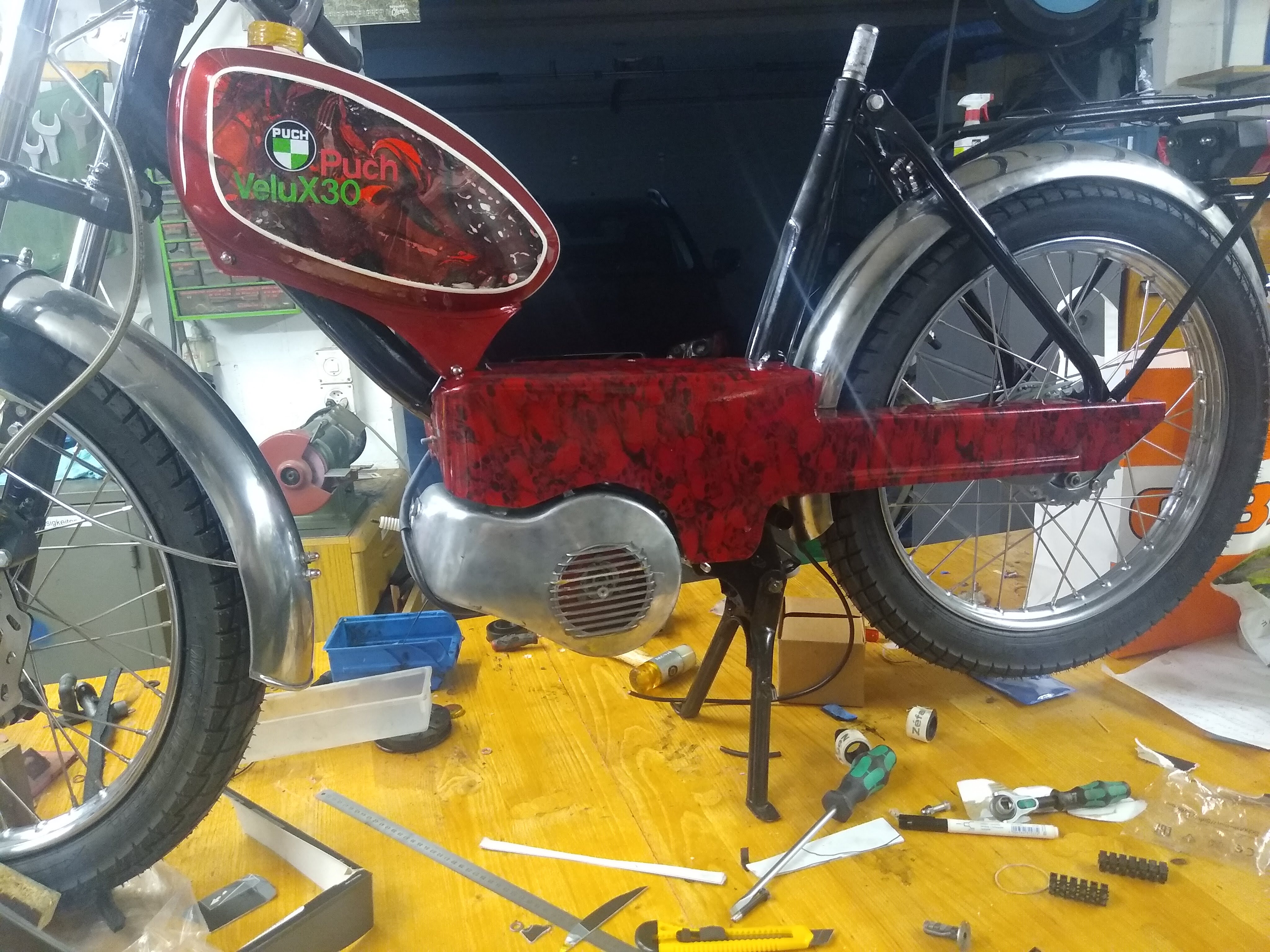

Die Seitenschütze wurden mittels Karton Schablone entworfen.
Karton Entwurf
Karton Entwurf
und aus Blech das noch da war gefertigt.
Bau Seitenschutz
Bau Seitenschutz
Am Rahmen wurde noch diverses Verstärkt (Ständeraufnahme., Motorhalterung, Schwinge noch etwas, Lenkanschlag, Tank halterungen mussten auch neu (die obere hat gefehlt, unten wird ja normal nur geschraubt, habe dann halt gerade beide verschweisst mit so Klemmen von den X30). Der Rahmen war sowieso Verbastelt.
Danach ging es auch schon ans Lackieren.
Rahmen und Schwinge etc. Schwarz
Rahmen Lackiert
Rahmen Lackiert

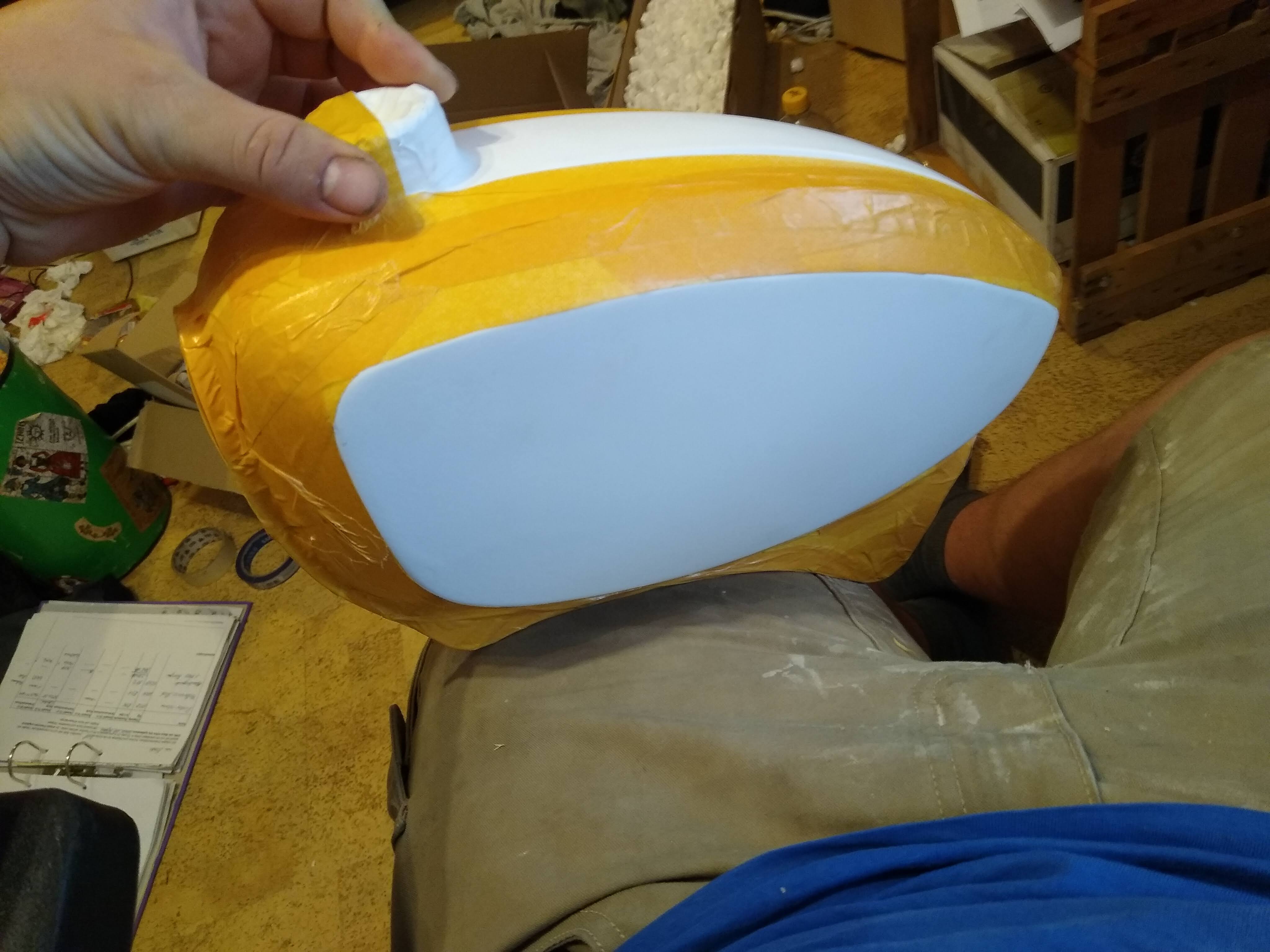

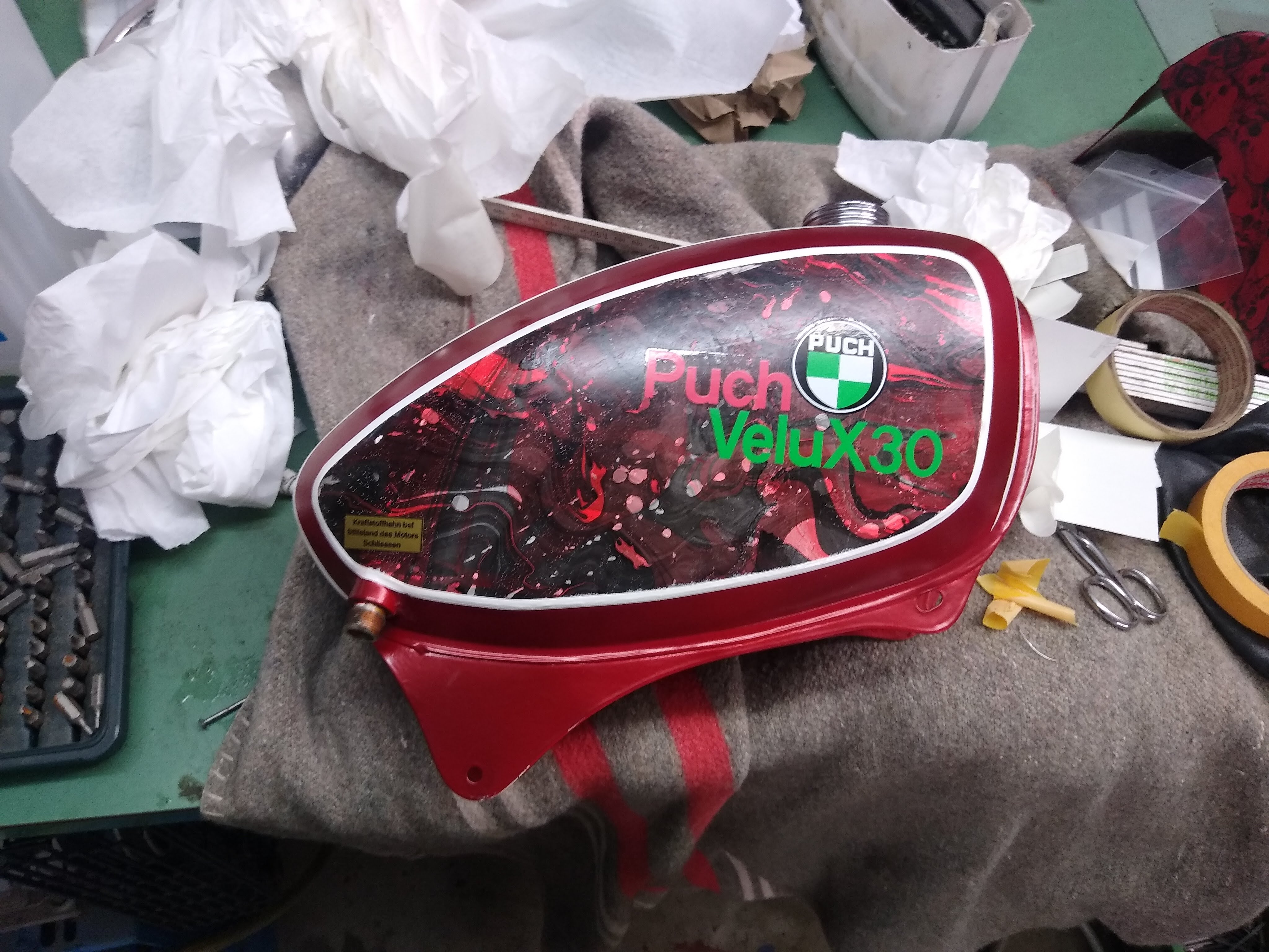

Tank war das Chrom durch, also alles Grundiert, abgeklebt
Tank Bereit zum Lackieren

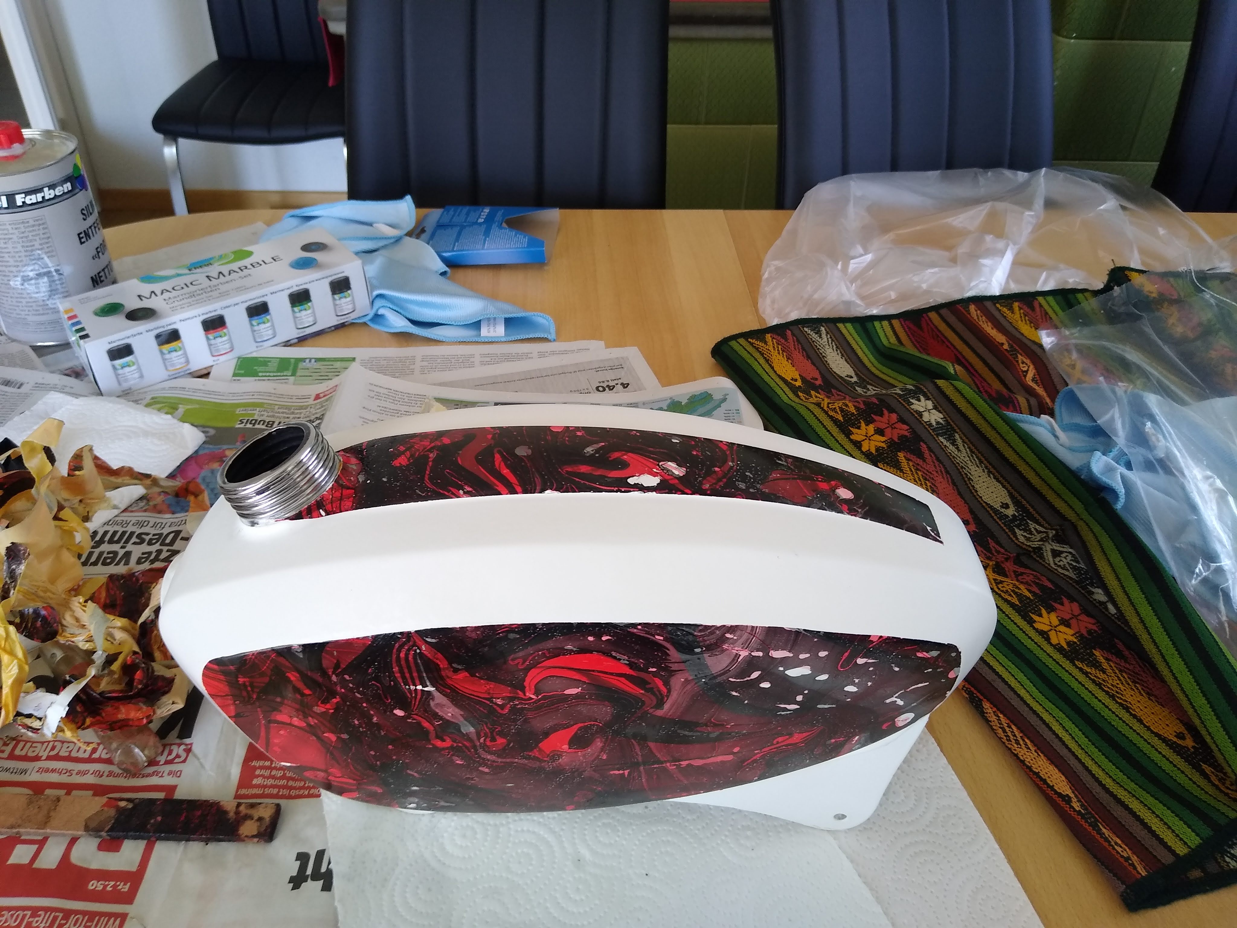

Danach noch meine "Künstlerische Seele ausgepackt (wusste garnicht das das bei mir existiert)
, mit Marmorier Farbe
Seiten vom Tank gemacht

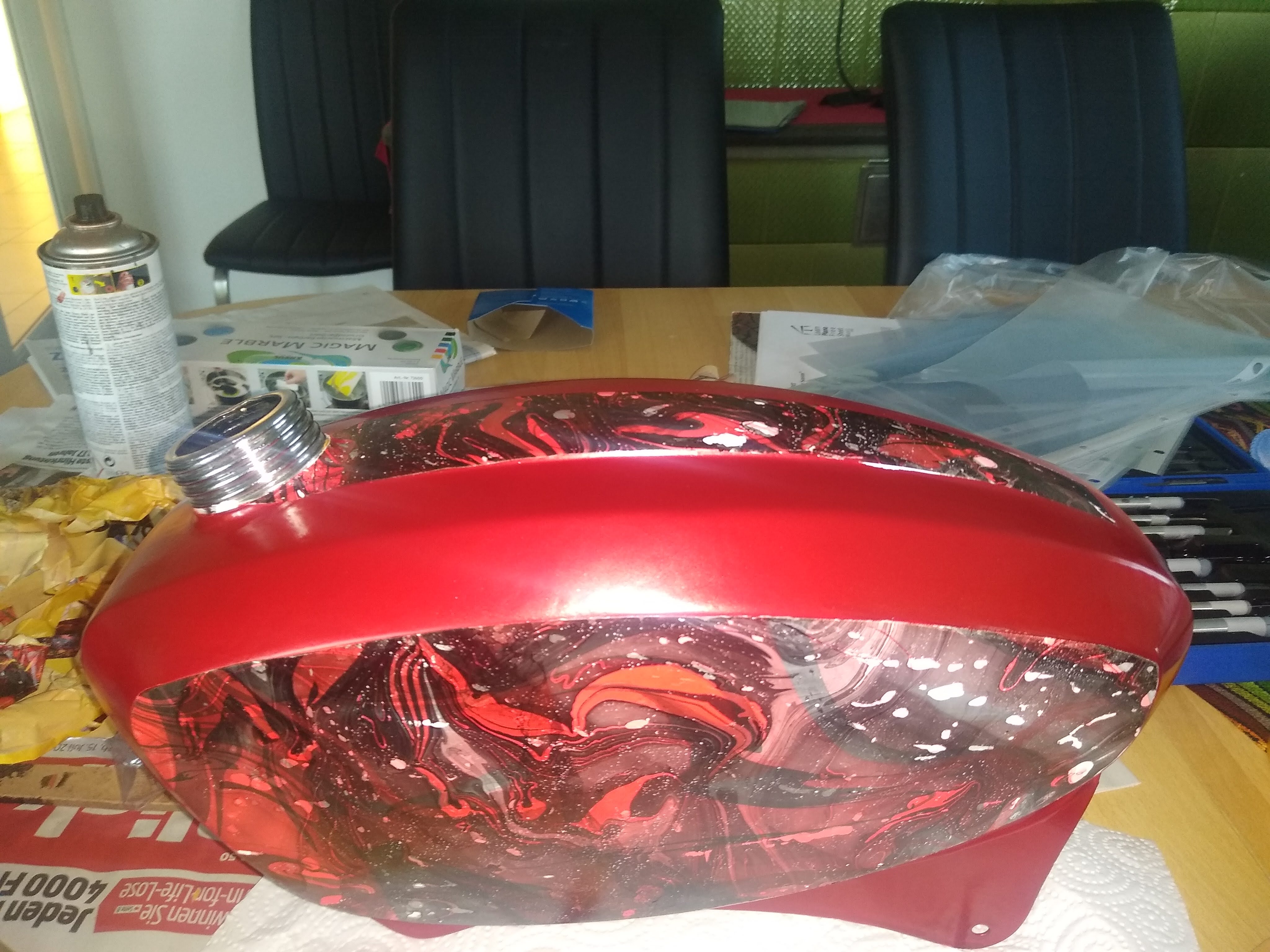

Die Seitenschütze und Tank wurden dann mit Rot- Metallic aus der Spraydose farbig gemacht
Rot Metallic gemacht

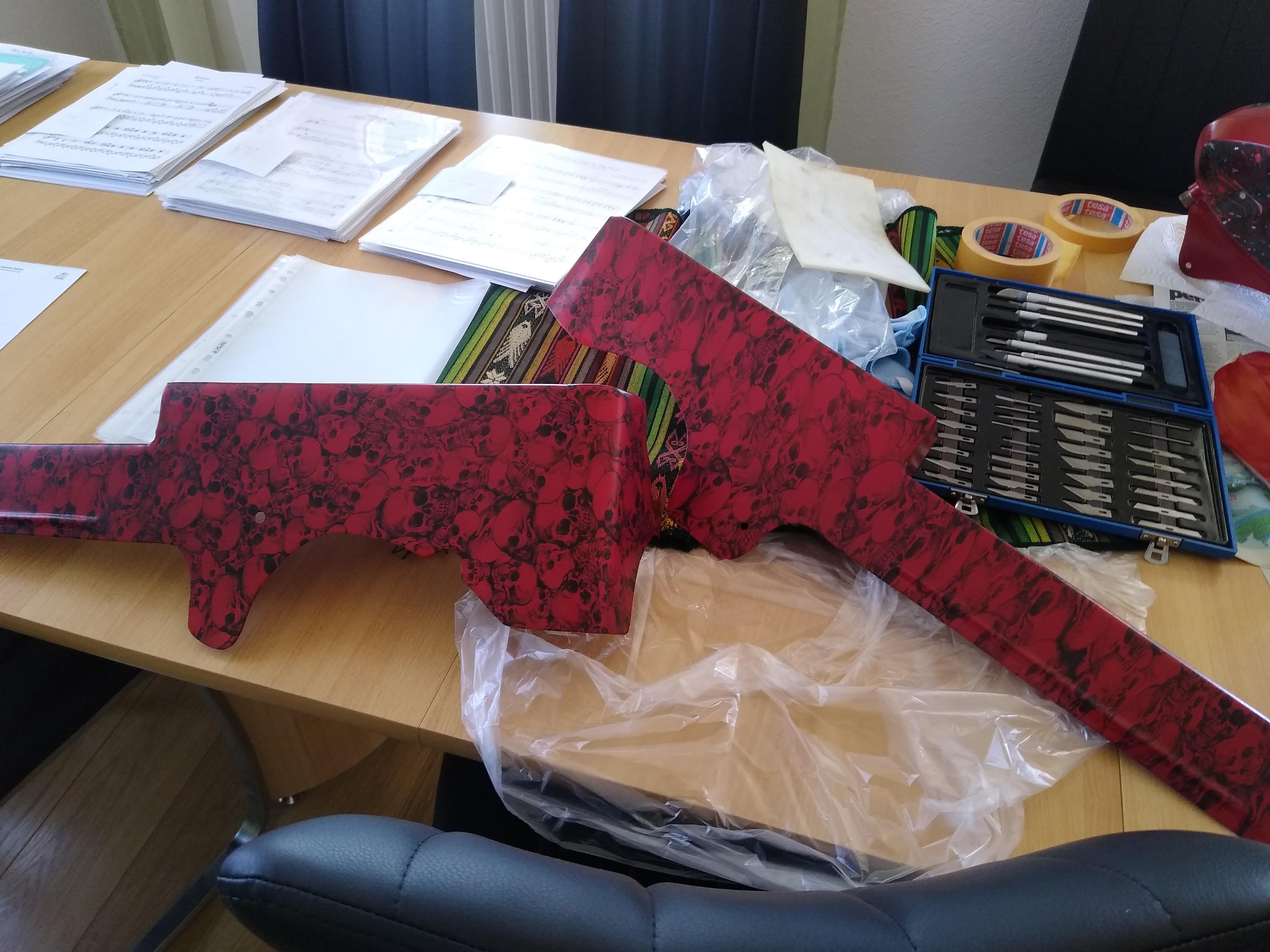

Die Seitenschütze habe ich mit Wassertransferdruck gemacht.
Seitenschutz mit Wassertransferdruck
Den Tank wollte ich von Hand Linieren, ging voll in die Hose.. Habe dann die zum Aufkleben genommen, geht viel schönner und einfacher :hi: Die Aufkleber kamen dann auch gerade drauf.
Tank Liniert mit Kleber

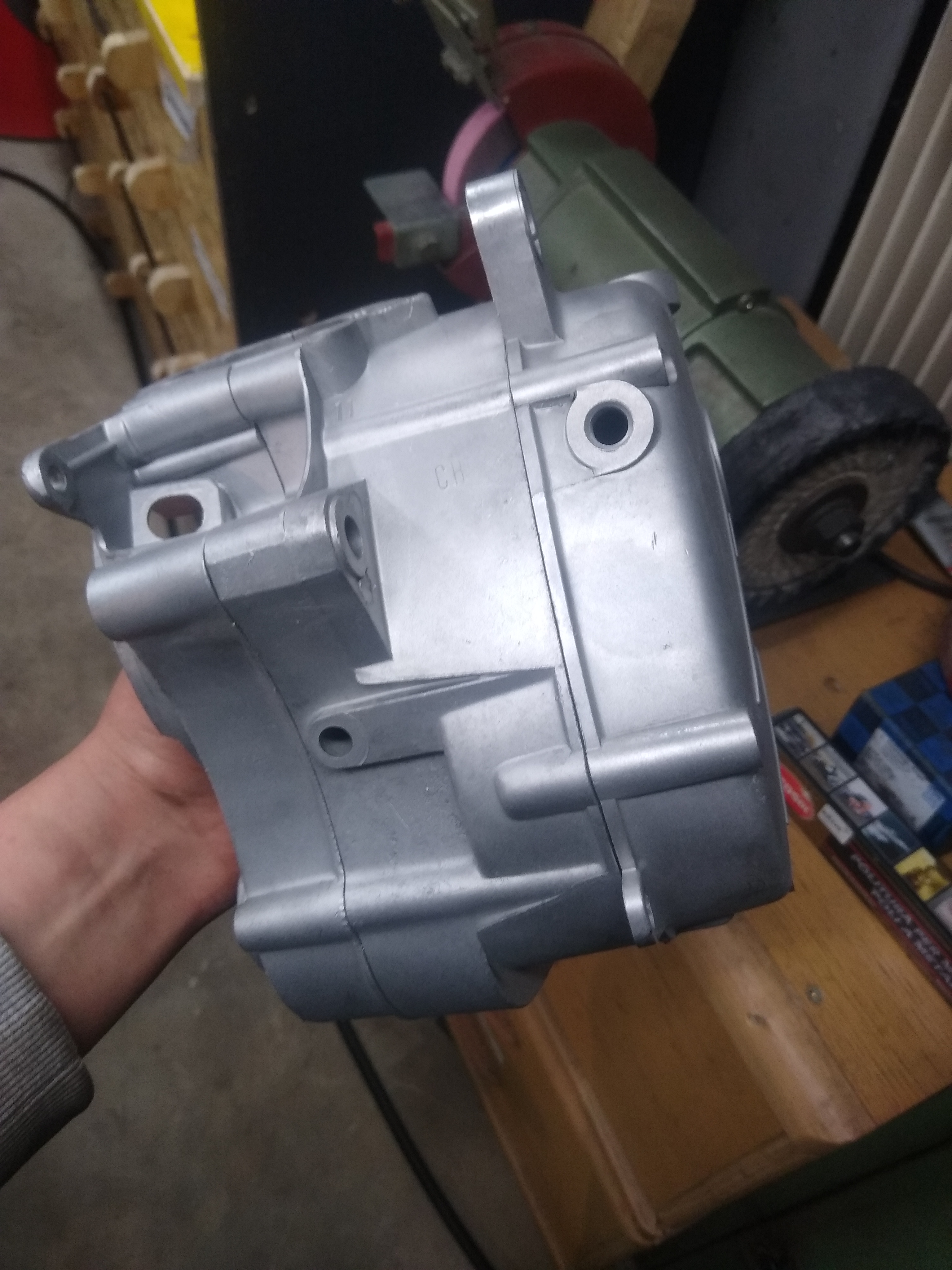

Motoraufbau:
Wurde das bereits existierende aufgespindelte Gehäuse genommen mit den meisten Innereien (KW usw.)
Neue Lager wurden gerade noch verbaut und VITON Simerringe (hatte vermehrt Probleme mit Undichtigkeit von den NBR)
Gehäuse habe ich glaube ich zumindest noch Glasgeperlt.

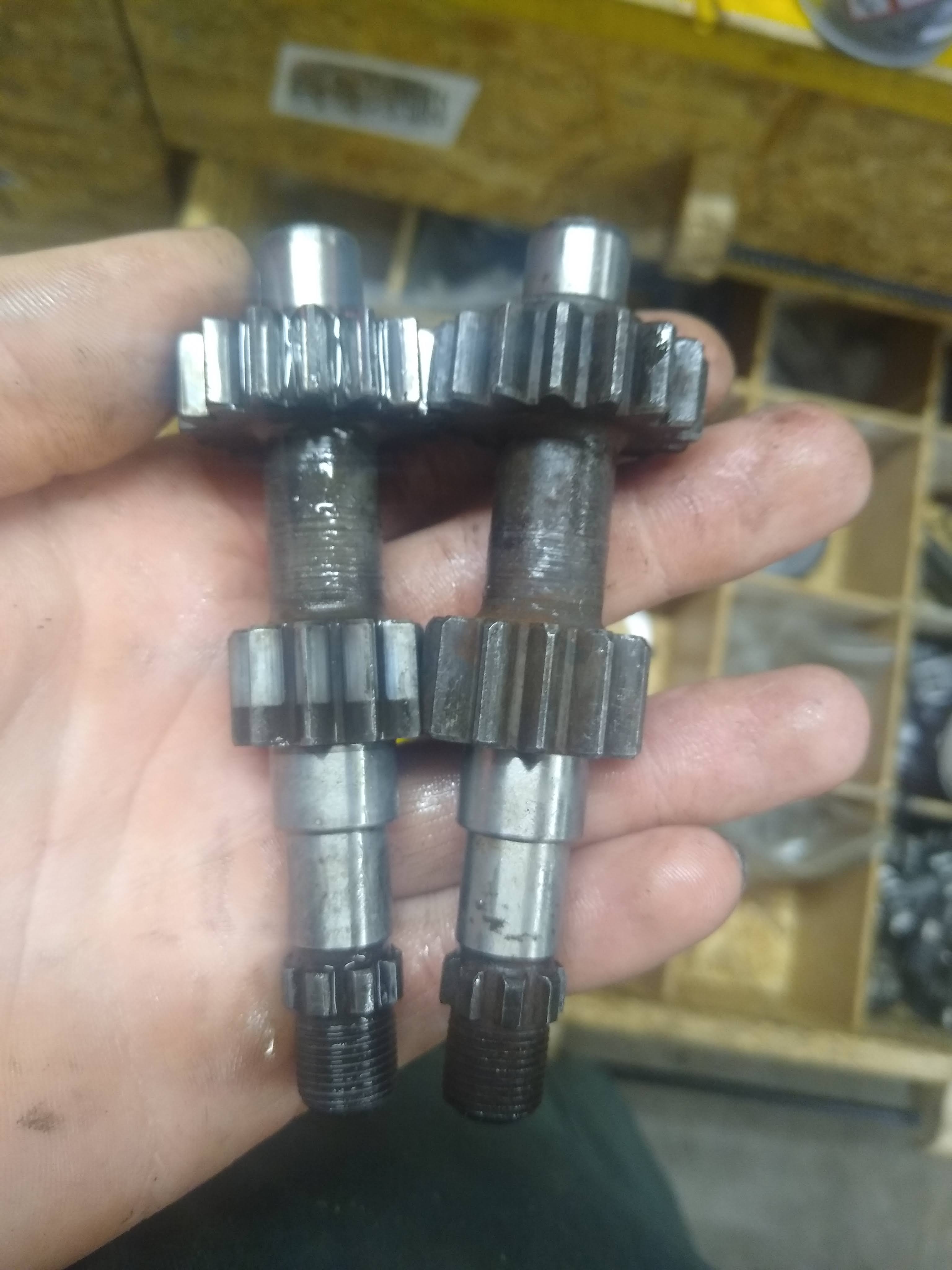

Verbaut wurde eine NOS Getriebewelle mit 12 statt wie Ori 10 Zähne (oder das MK/ RBO Renngetriebe mit 11 Zähnen) auf dem 1. Gang, wirkt gut gegen das Schaltloch.
Getriebewelle
Getriebewelle
Das was so schmodrig aussieht ist noch eine Wachsschicht zum Schutz, die Puch damals aufgetragen hat.
Das Gegenzahnrad war natürlich auch dabei.

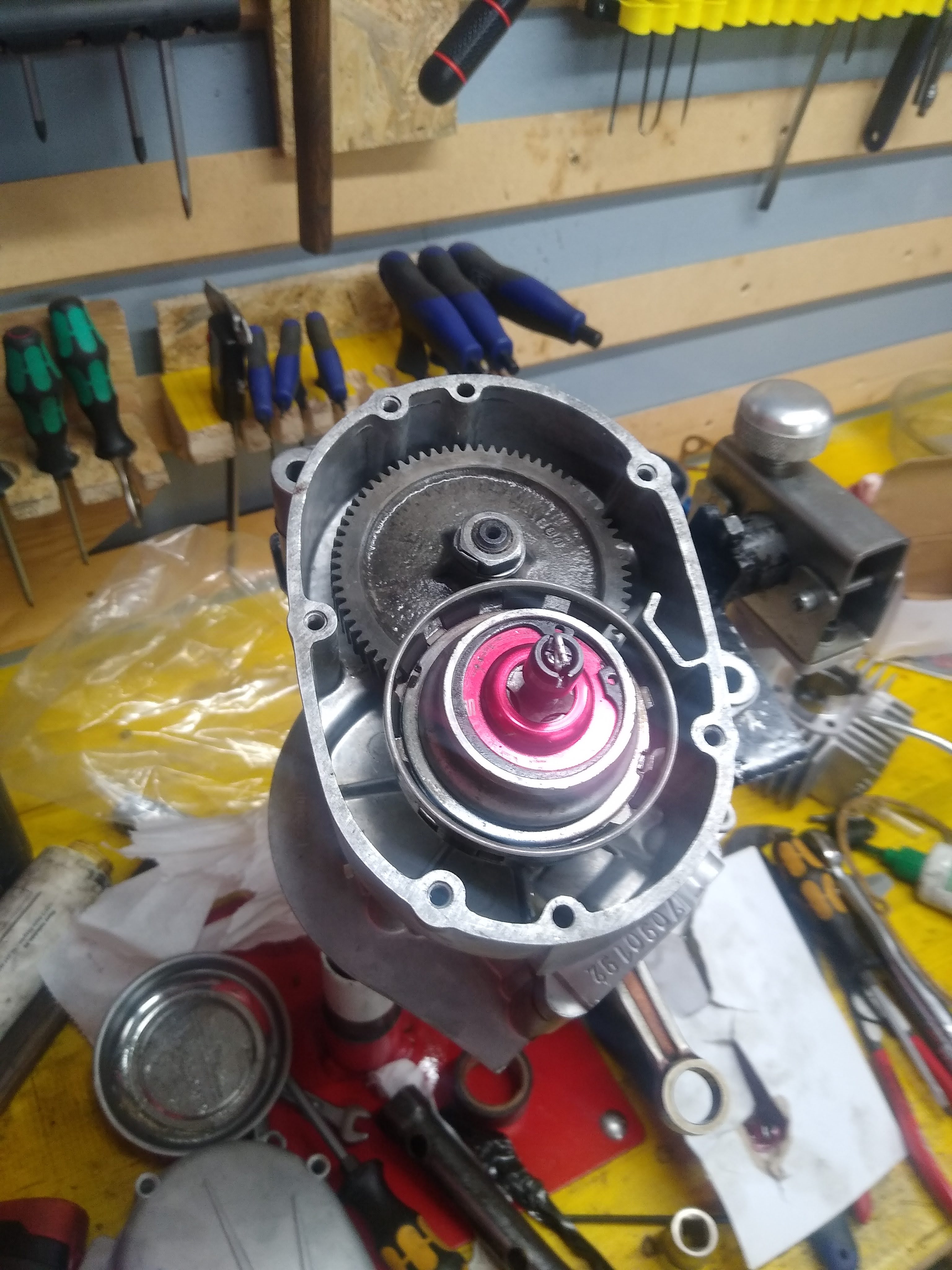

Den Rest relativ normal zusammengebaut, Kupplung wieder 3 Lamellen, diesmal aber mit einem Korb mit Verstärkungring (so sollten sich der Korb nicht durch hohe Drehzahlen verbiegen, wobei ich da nie Probleme hatte).
Kupplung
Kupplung

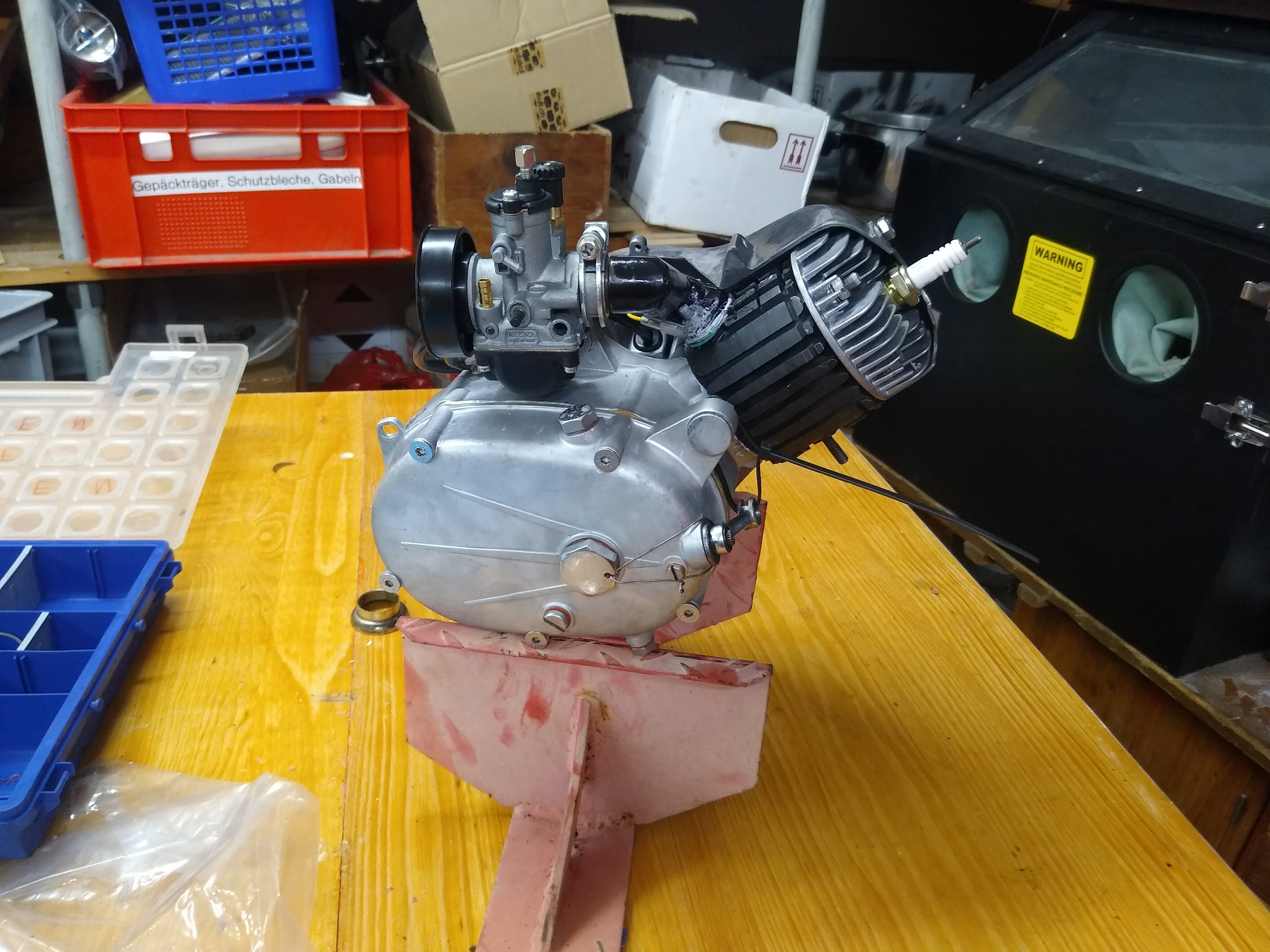

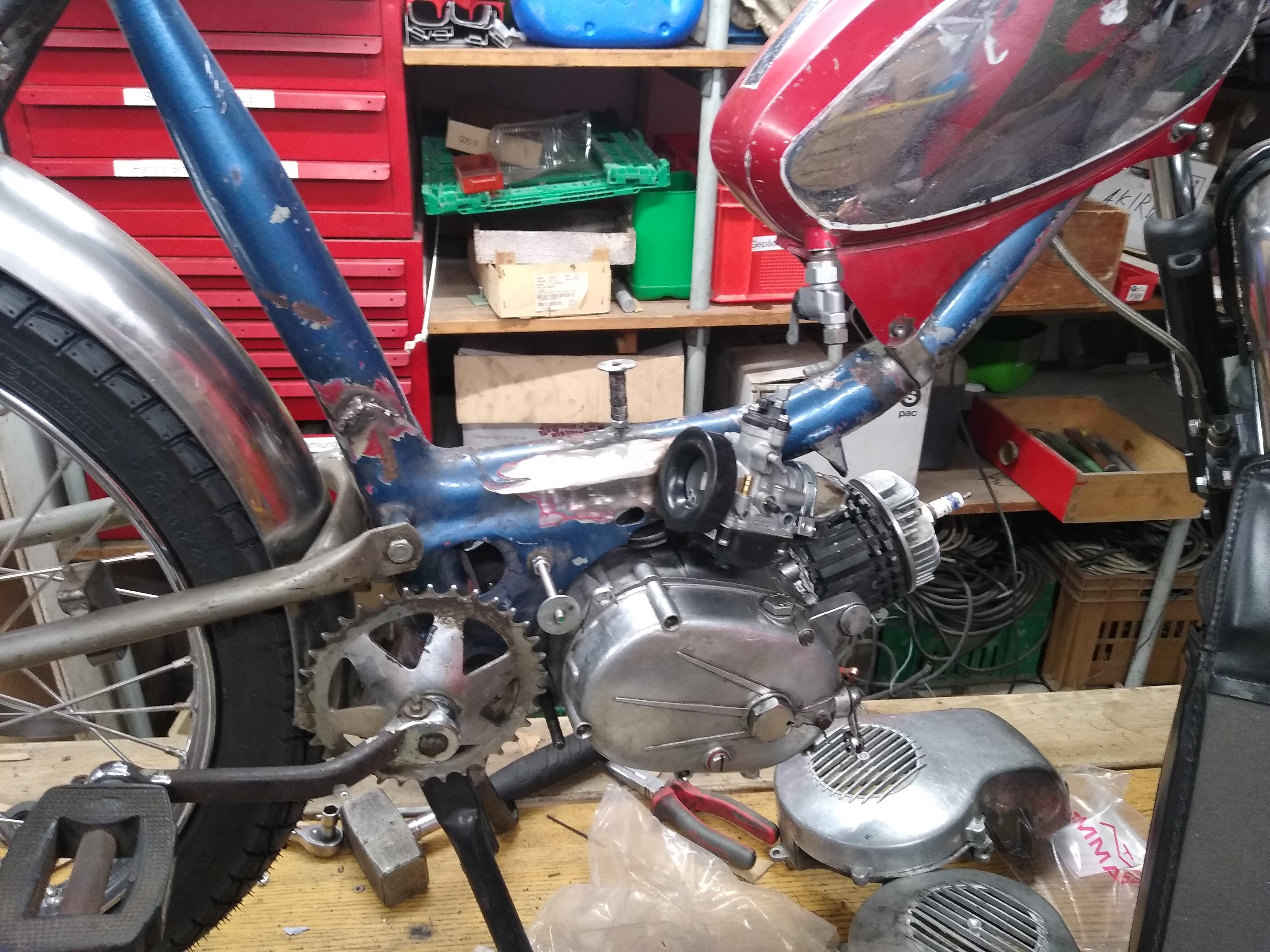

Danach wurde noch alles zusammengesteckt.
Motor im Rahmen
Motor im Rahmen

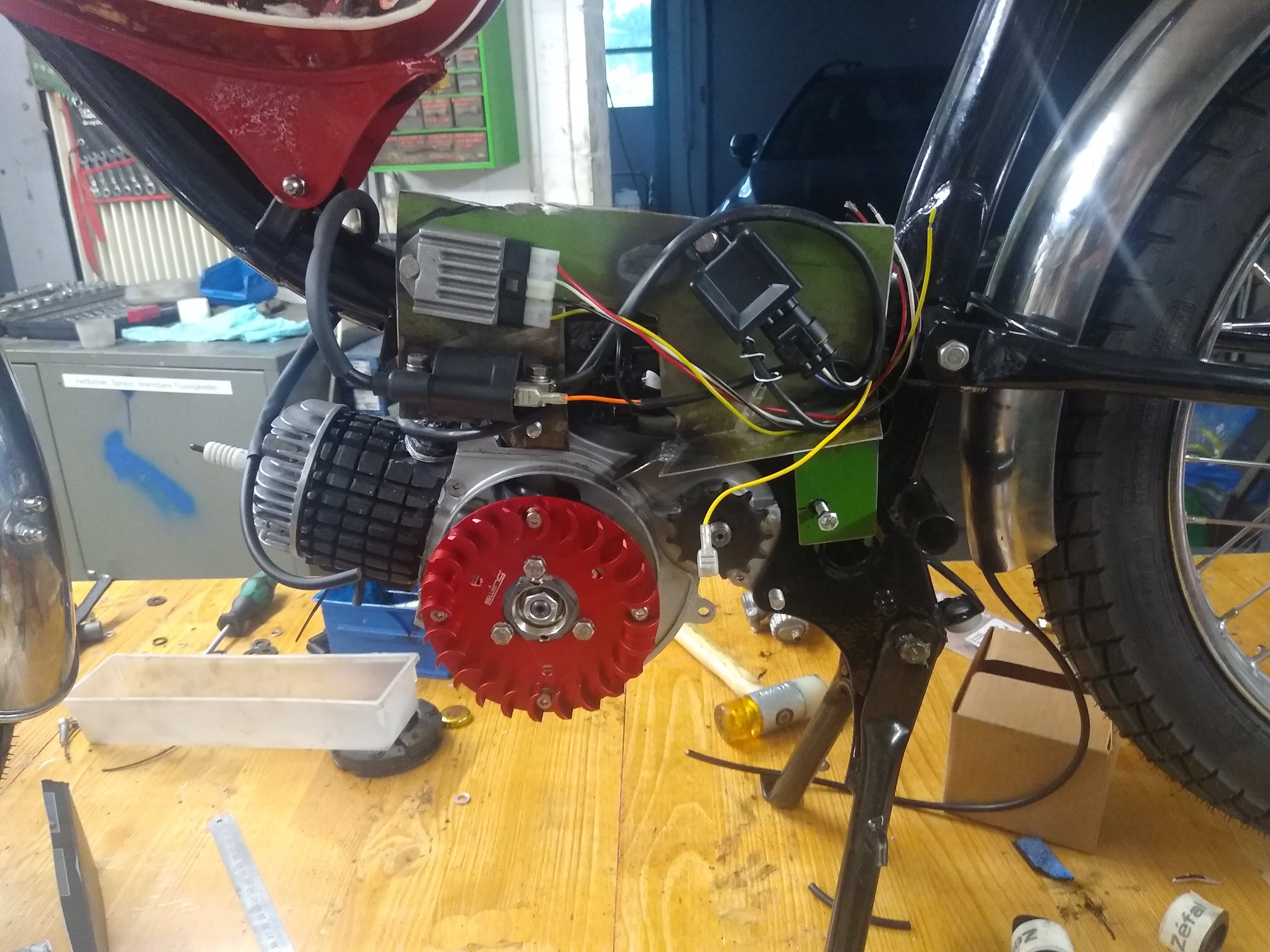

Hier noch eine Halterung für die Zündungsteile:
Für die Zündungsteile wurde noch eine Halterung gebaut (ist jetzt natürlich Lackiert) inkl. Spritzschutz von der Kette.

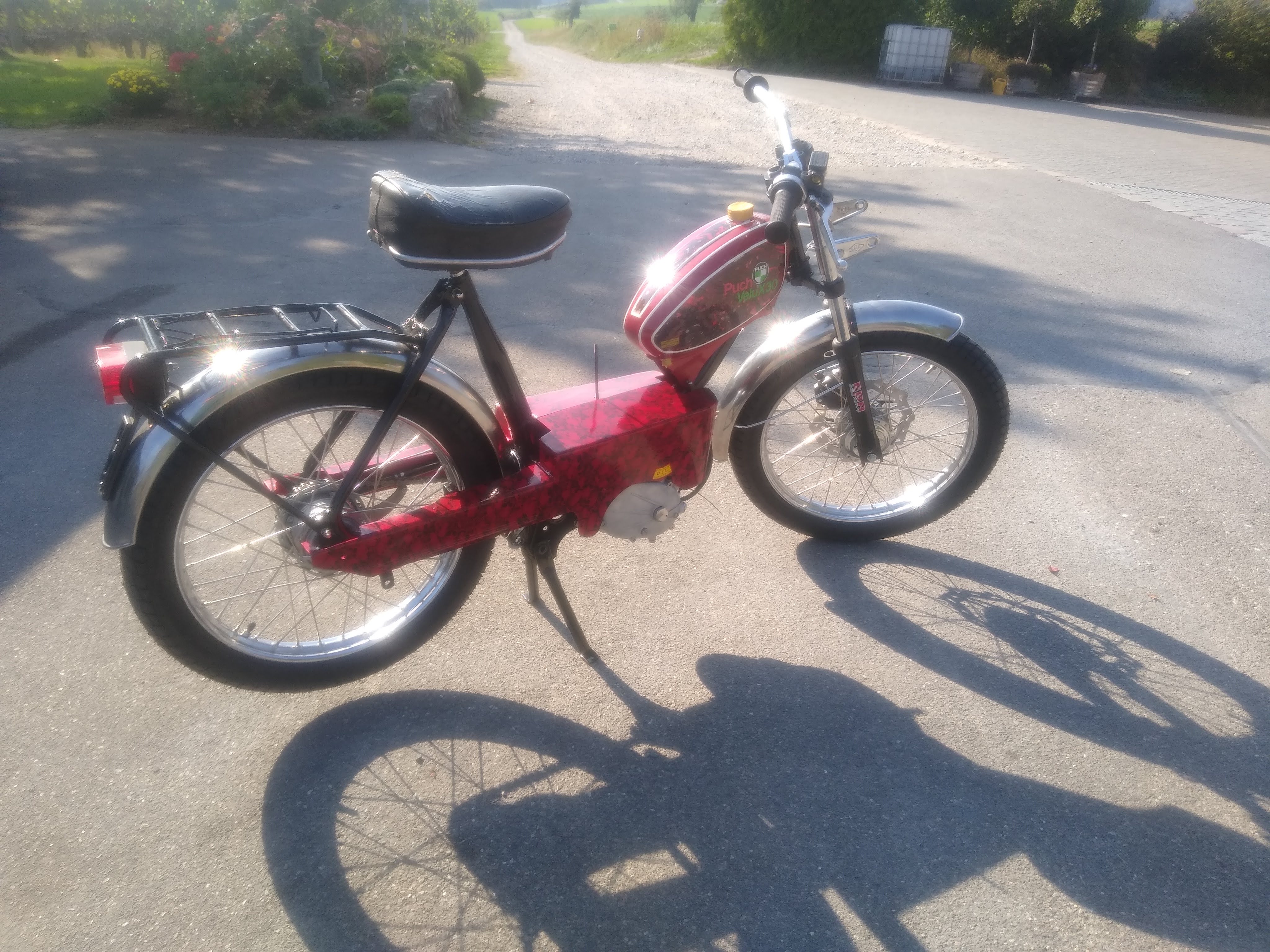

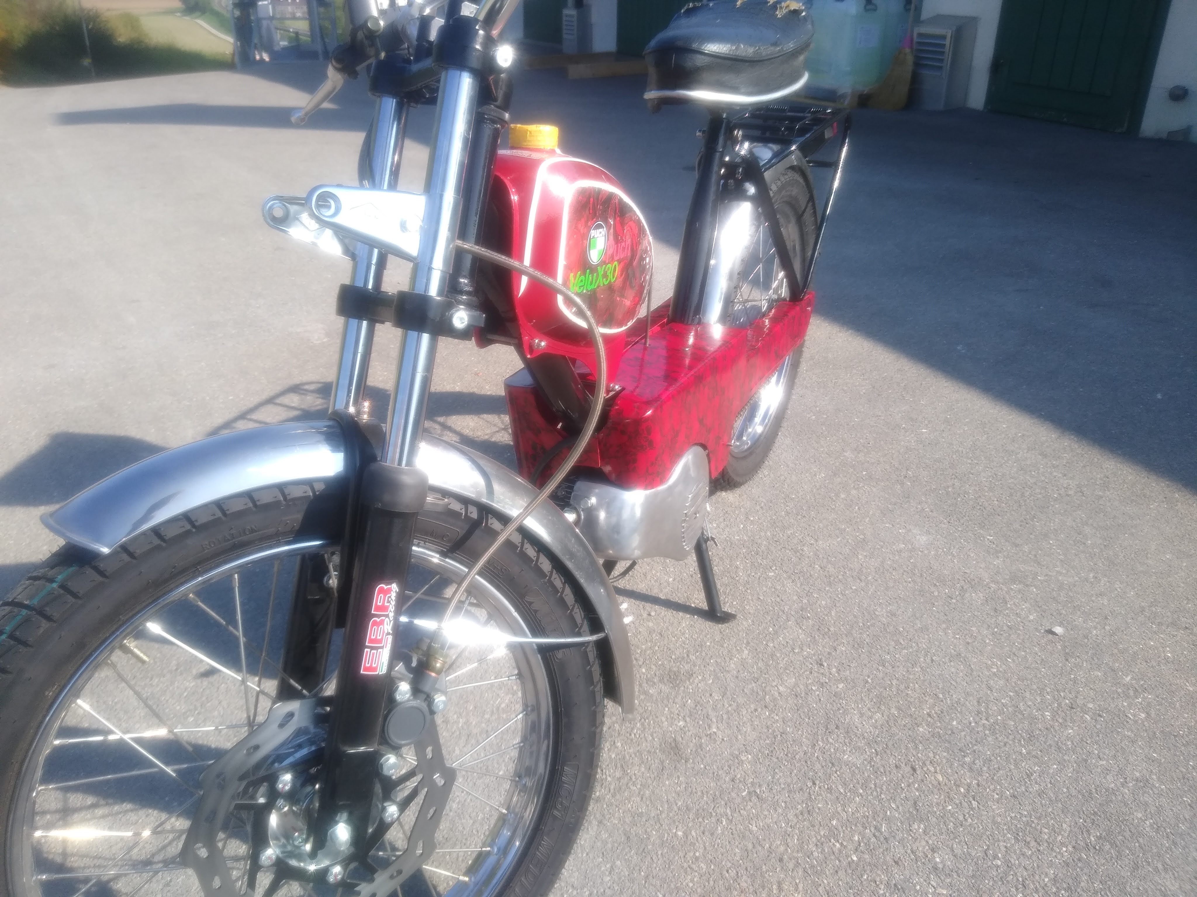

Hier noch Bilder draussen. Sattel nur Provisorisch (den den ich wollte hat MK nichtmehr auf Lager) Lenker ist jetzt auch anders, etwas höher und halt alles Verkabelt. Licht fehlt immernoch, Spiegel und Glocke auch (wobei ich da einfach zu faul bin, das wird gemacht wenn mir die Leistung passt).
Am Tag
Am Tag
So, jetzt seit ihr auf dem aktuellen Stand weiter geht es mit dem Umbau/ Test des Badass :^^

Wobei es beim Airsal ganz klar am zu grossen Auslass lag. Sieht man auf dem Foto ganz schön, nach ca. 5km fahrt blieb der Kolbenring im Auslass hängen und weils ein Hartverchromter war hat es grad den Kolben verrissen...
So nebenbei, fahre ja schon lange so (ca. 2-3 Jahre) mit dem Airsal und Metra genau so abgedreht. Die Kühlleistung war eher besser als mit dem Ori grauguss Zylinder. Hat mich echt überrascht. Letztes Jahr an der chur Ascona Ausfahrt musste ich oben auf dem San Bernardino auf meine Kollegen warten, da konnte ich den Auspuff 1-2 Min. Nach dem abstellen anfassen ohne mich zu verbrennen (also am Topf etwa in der Mitte) :shock: so eine gute Kühlung hatte ich wirklich selten. Da sehe ich echt keinen Handlungsbedarf.
