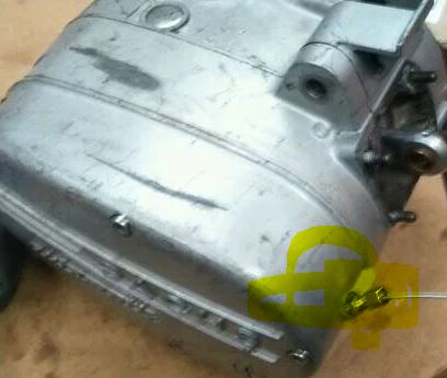

Was du schreibst macht keinen Sinn... der 2 AL ist kein Automatic Motor...
Sende am besten ein Bild von deinem Motor

Nochmals ganz KLAR...der 2AL ist ein geschalteter Motor. Dann ist einfach die falsche Abdeckung dran.
:wink:
Die Frage ist einfach welcher Automat es ist. Darum frage ich nach dem Foto...
Wenns ein ABL ist, ist er einfacher zu reparieren.

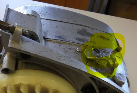

... ist relativ einfach zu schauen welcher Automat es ist:
ein Hebel oben, in der nähe des Ritzels, dann ist's ein ABL
kein Hebel auf dem Motor, sondern Seilzug im Getriebedeckel, dann ist's ein AAL
aber wenn auf dem Gehäuse des Motors (nicht auf dem Schildchen bei der Gebläseabdeckung) 2al steht dann ist's ein geschaltener Motor. Beim geschaltenen ist immer der 2te Gang drinn, wenn keine Seilzug an der Schaltung hängt....

AAL - automatik
ABL - automatik
2AL - handgeschalten

Ok, dann ist es wohl ein ABL, vielen Dank^^

OK, wenn's ein abl ist dann kann's der Freilauf sein der verklemmt ist.
