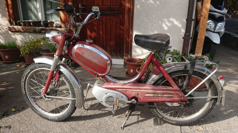

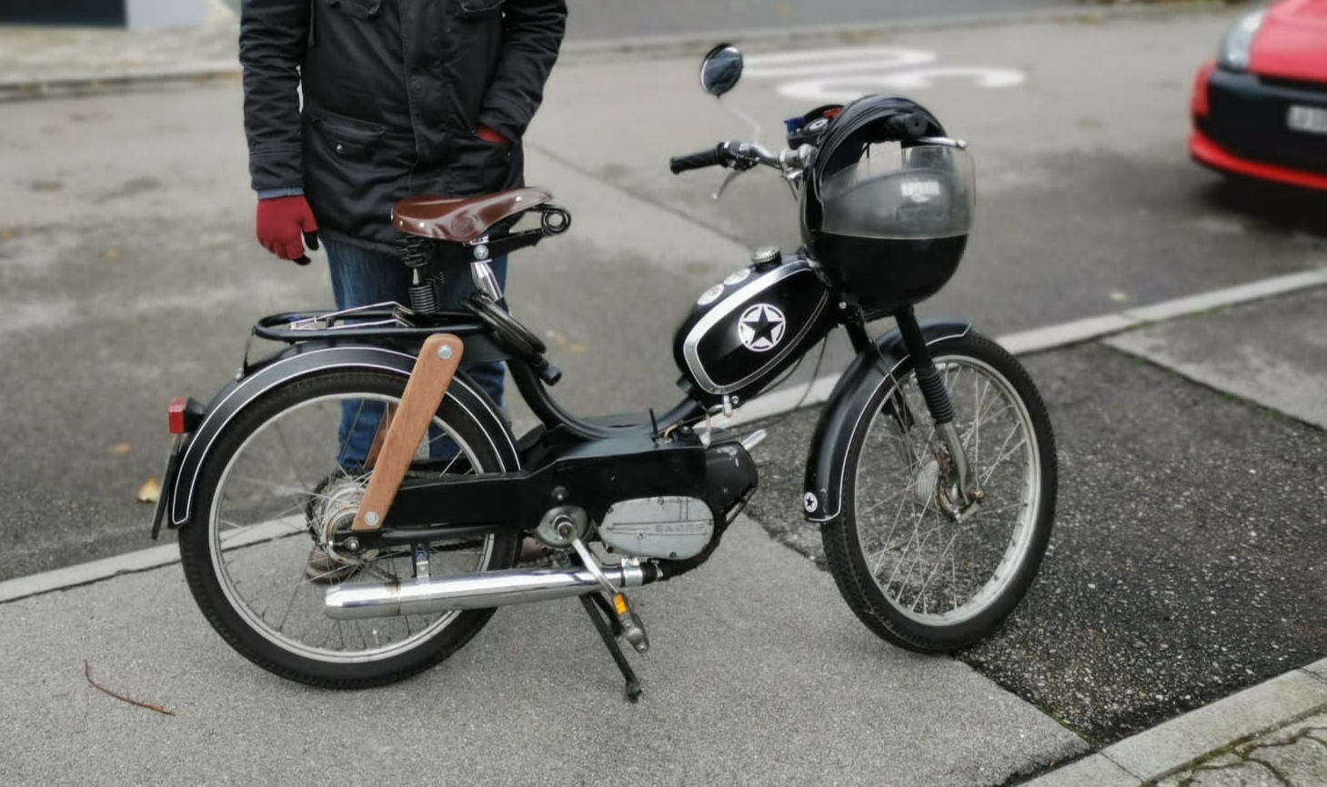

So Gestern habe ich mein DKW abgeholt. Bin von Sissach nach Sempach gefahren. Arschkalt aber schöns Türli gsi😊Motor läuft super hat Kraft (ich bin 90Kilo) musste nur beim anfahren in 1 gang schalten👍Was gibt es daran zu machen? Trettwelle ist durch. Eiert muss gewechselt werden. Hintere Bremse muss auch gemacht werden. Da braucht es einen Deftigen Tritt das die kommt. Dann hatte ich Rechts Ölspritzer auf den Schuhen.... Wiso warum? Ständer muss auch was anderes drauf da der am Hinterrad ankommt. So das wars✌️aso Fabe das muss auch anders werden. Wurde gestrichen🤔das wird neu Lackiert👍

Du bist mutig! Ich bringe zwar "nur" 80kg auf die Waage, aber auf mit diesem Hödi würde ich mich nicht in den Strassenverkehr wagen.
Die Bastelstrebe aus Holz mag ja net aussehen, dem Teil würde ich aber keinen Meter Fahrt zutrauen.
Aus meiner Sicht solltest du als aller erstes das Gebastel ersetzten.
Welche TS Nummer steht auf dem Rahmen?

Die Bastelsrebe aus Holz wird längerhalten als der rest😂 Ist Teakholz hart wetterfest das macht mir am wenigsten sorgen. Hat ja auch 2 mal das RBAB bestanden mit dem Vorgänger der nur wenig leichter war als ich😉TS7306

TS7306 ist ein Hercules 621 Rahmen. Wurde unter verschiedenen Marken verkauft. DKW, Express, Walco, Tour de Suisse, Bonanza...
Dein Töffli sieht aber gar nicht nach einem 621er aus.
Hast du schon mal geschaut, was am Lenkkopf für Nummern eingeschlagen sind?
Da müsste die TS Nummer und die Rahmennummer 621xxxxxx vorhanden sein.
Ich vermute, da hat einer einen Automatenrahmen mit gefedertem Heck zum HG-Töffli umfunktioniert (mann könnte auch gefälscht sagen).
Ein 621er DKW Luxe sieht so aus:

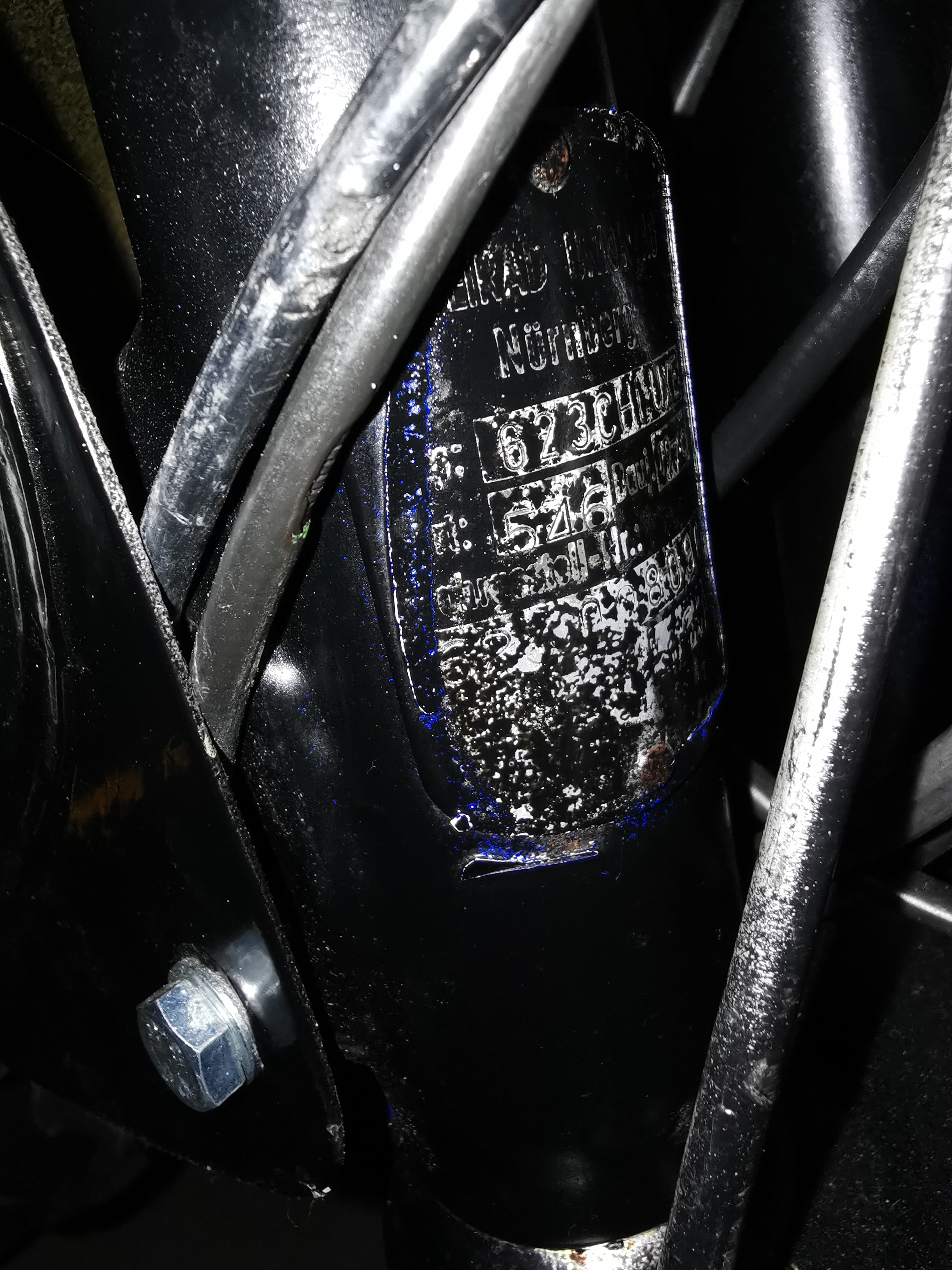

Hmm das schau ich mir noch genauer an🤔das Teil unterem Sattel sieht doch nach 623 aus... Das Blechteil vorne konnte ich heute in der Früh nicht recht erkennen. Schau mir das heute Abend mal genauer an.

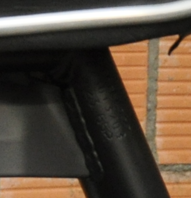

TS-Nummer, Rahmennummer und Typbezeichnung müsste rechts am Sattelrohr eingeschlagen sein.
Das Bild ist von einem 623CH Cross. Sieht bei der Lux aber genau gleich aus.
Hab leider kein schärferes Foto.

Also vor den streben die nach hinten gehen?
Muss ich bisschen die Farbe abschleifen... Oder mit Benz versuchen die Farbe zulösen🤔von Auge ist nichts zu sehen🙃

Genau. Das links auf dem Bild ist die Strebe, die in den Gepäckträger über geht.
