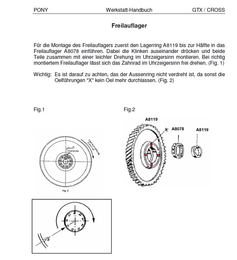

Vielen lieben Dank! Ist so. Hat es zerissen. Habe ein neues Teil bestellt. Frage, wie ist die Einbaurichtung? Aus dem Ersatzteilplan sehe ich das nicht so richtig und beim Demontieren konnte ich das nicht mehr feststelle, da die Teile kreuz und quer da drin lagen.
Re: Pony 521 Kupplung defekt?
Das war zu erwarten dass es den zerlegt hat.
Gibt noch andere Punkte die zu beachten sind. Staht hier drinnen.

Janic
Beiträge: 7
Registriert: So 22. Jul 2018, 15:53
Wohnort: Luzern
Beitrag von Janic »
Vielen lieben Dank Babaloo, du bist einfach genial!!!!
