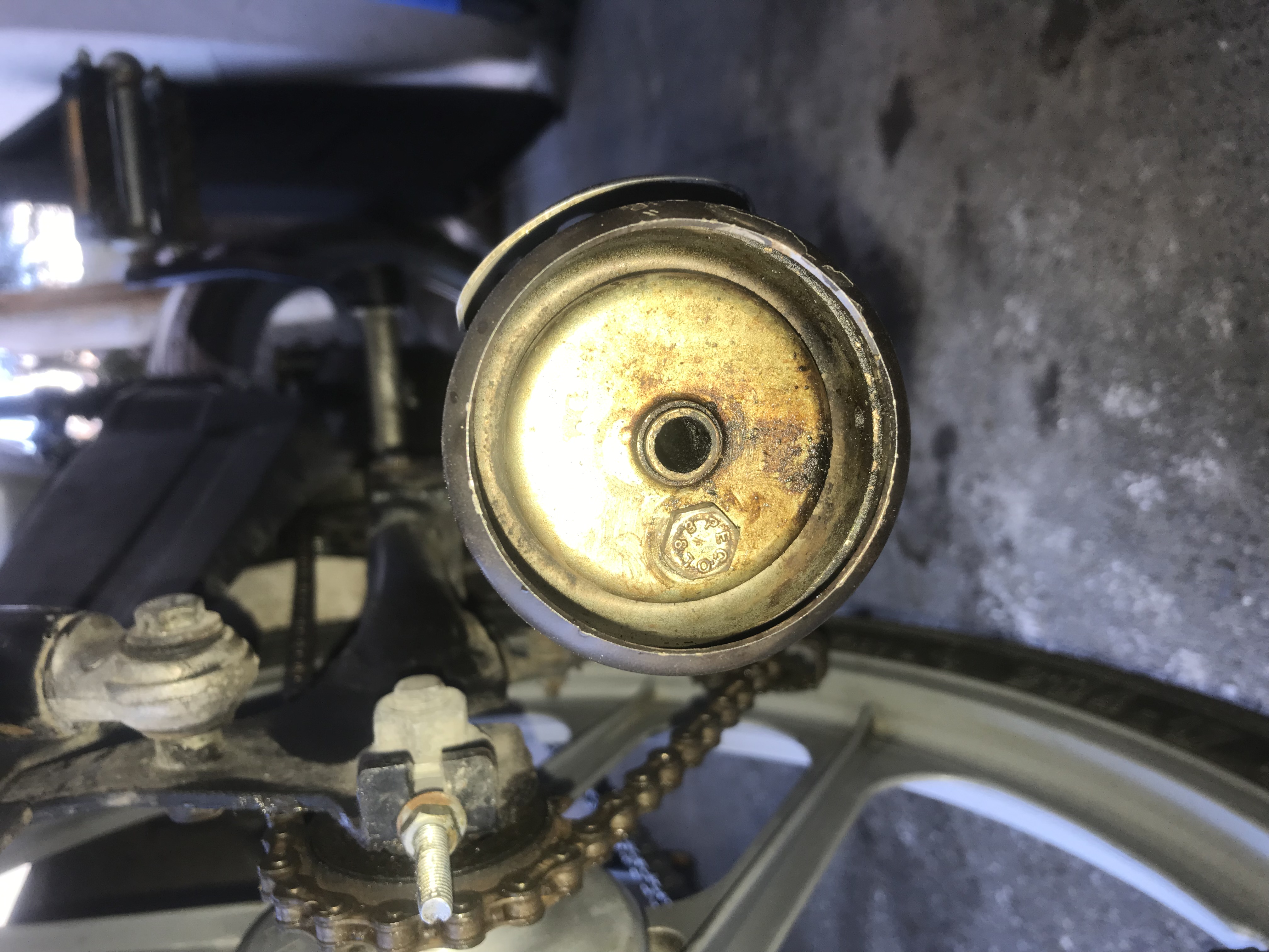

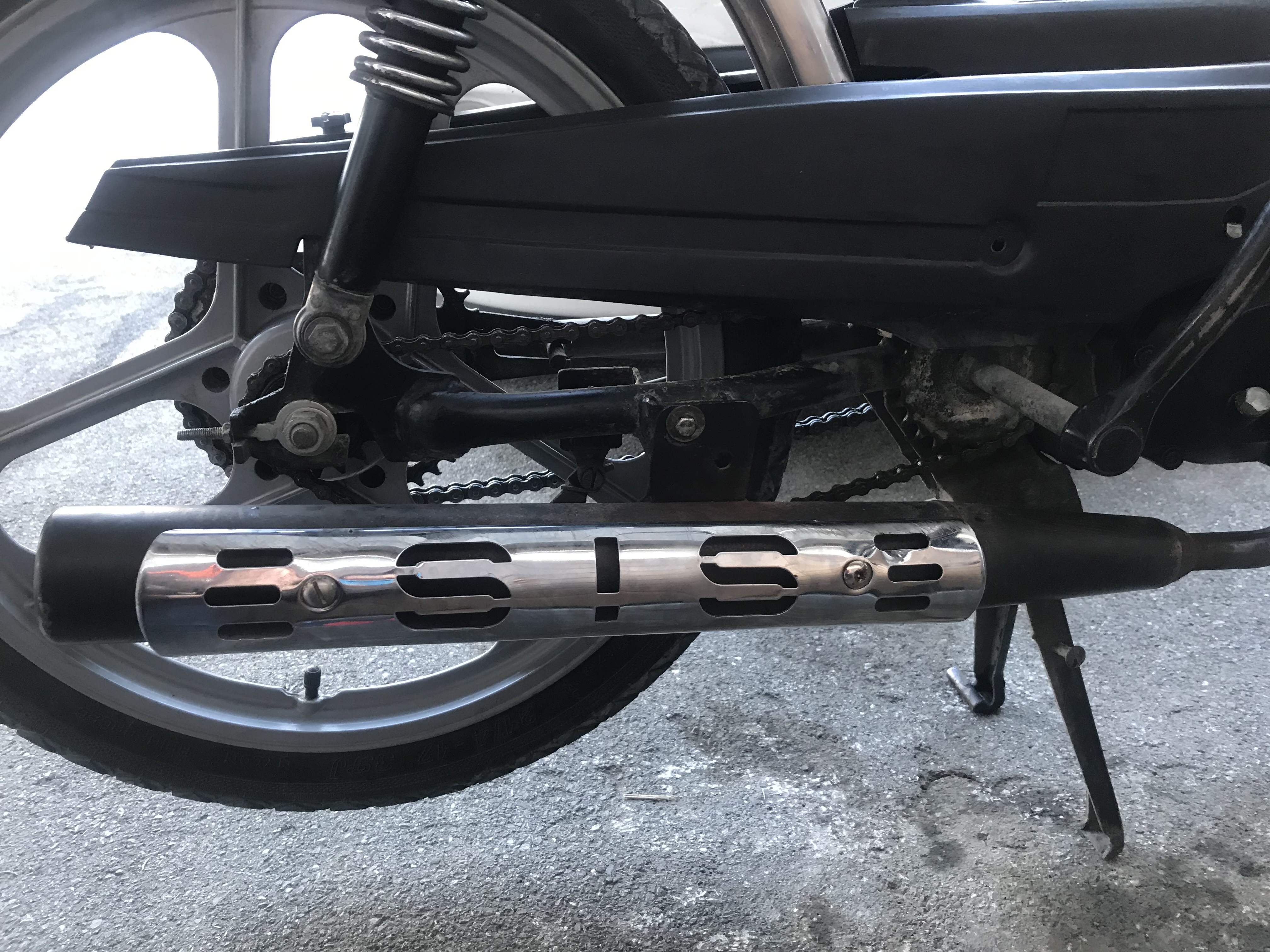

Wie Kann ich den Auspuff reinigen?
Re: Töffli hat wenig Kraft
Mach ein foto des auspuffes.
Nicht alle haben den selben montiert... das töffli hat auch schon ein paar jahre und bastler hinter sich....
Einige sind "einwegauspuffe" andere kann man gut reinigen...
- A8267C2F-E4A1-468A-9E48-086A484A8184.jpeg (2.34 MiB) 4321 mal betrachtet
Ob das gut geht bei denen... ich weiss es nicht...
Auf jedenfall die hintere schraube lösen. Und den deckel weg nehmen.
Vorn am zylinder die beiden schrauben lösen und den auspuff weg nehmen.
Dann schaust du da mal hinein... wenn da doch ziemlich russ zu sehen ist... dann räum den irgendwie raus... mit schütteln, klopfen, kratzen etc.
Mal das gröbste... dann kannst du irgendein lösungsmittel hineinleeren... bremsenreiniger, verdünner, benzin...
dann ein bisschen drehen und wenden...
Ein paar min einwirken lassen und nochmal klopfen kratzen und schütteln...
Viel mehr kannst du nicht machen... ausbrennen ist bei denen nicht wirklich erfolgsversprechend...

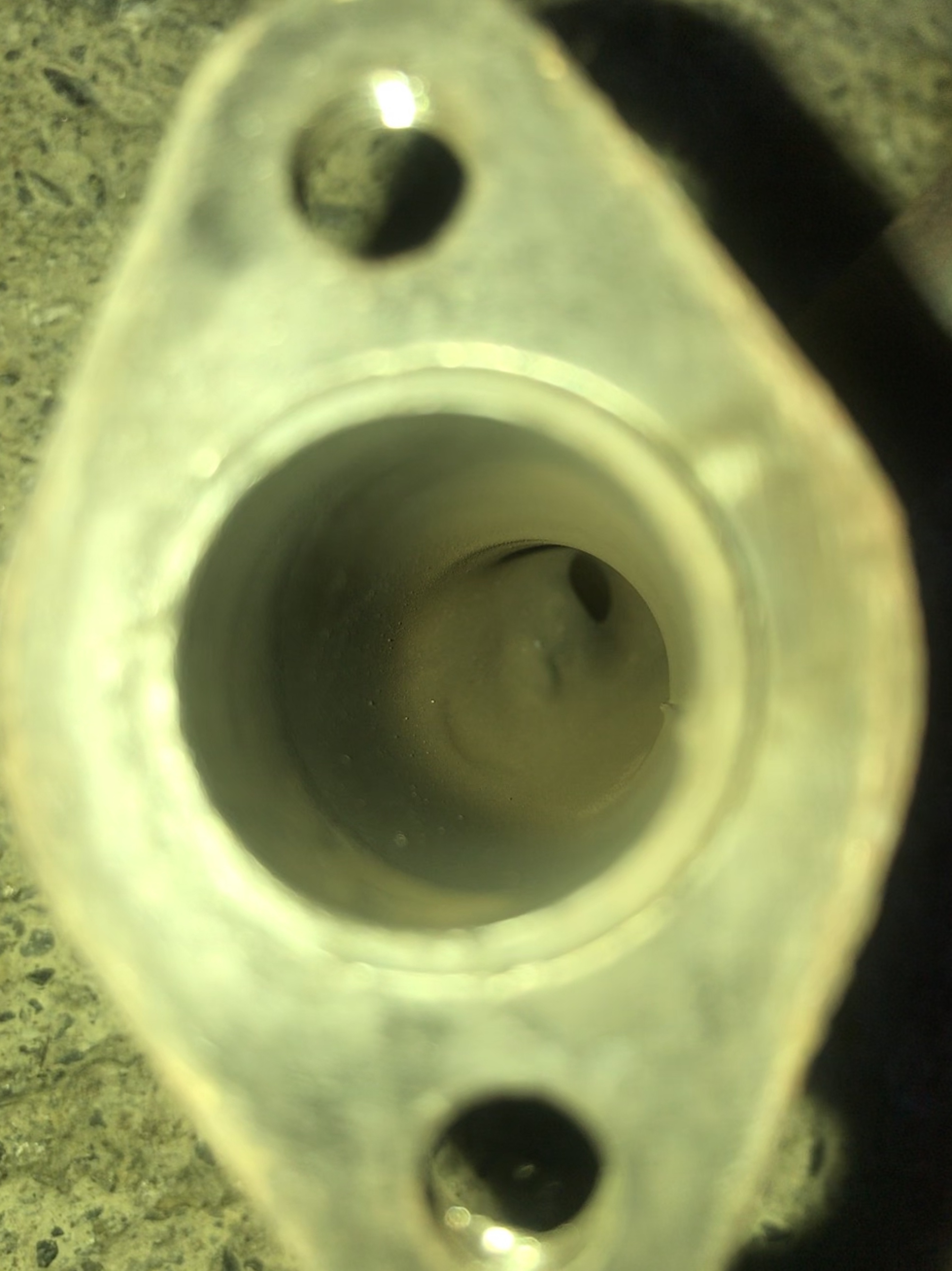

Mit Benzin kann man n Auspuff nicht reinigen wenn er verrust ist .. mach mal n Foto von aussen in den Auslass und ins Flammrohr
Von aussen oder wie es inen aussieht?
Auspuff demontieren beim Zylinder und in den Auslassschlitz und ins Flammrohr ... so dass man reinsieht

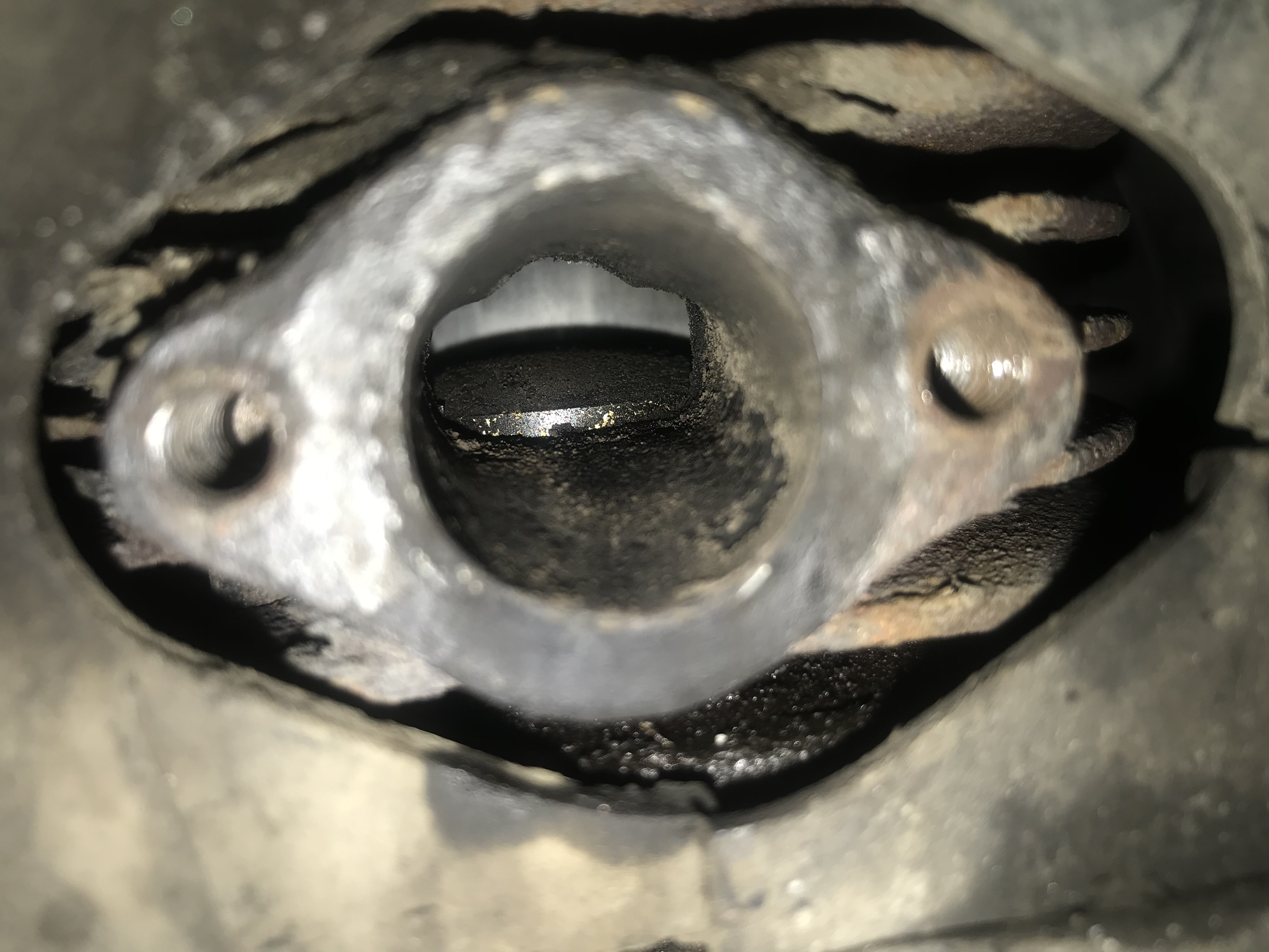

- C5DC8891-7B34-44BB-A5C3-31B2381A296E.jpeg (1019.06 KiB) 4235 mal betrachtet
Ist glaub klar, oder?
Das muss alles raus .. nimm n Schraubezieher und kratz das raus .. alles so gut es geht ..
Sieht für mich eher nach einer Flammrohr Deformierung von außen aus.Die Fahrtrichtung würde stimmen.
Da kann er noch lange mit dem Schraubenzieher kratzen.
Da würd ich mir jetzt keine Sorgen wegen machen, ausser das ist komplett zu, schon mal gesehen wie wenig der originale Auspuff durch lässt?
Ich würde auch eher auf eine Dichtung tippen.
Schraube mal die Plastik Abdeckung Vom Zylinder weg. Kontrolliere bei der Fuss und Kopfdichtung ob es schwarzes klebriges öl am Zyli. dran hat.
Wenn ich es recht sehe hat der Kolbenring Russ drauf.Das würde bedeuten Kolbenringe oder Zylinderlauffläche defekt. Oder was sieht ihr auf dem Bild?
