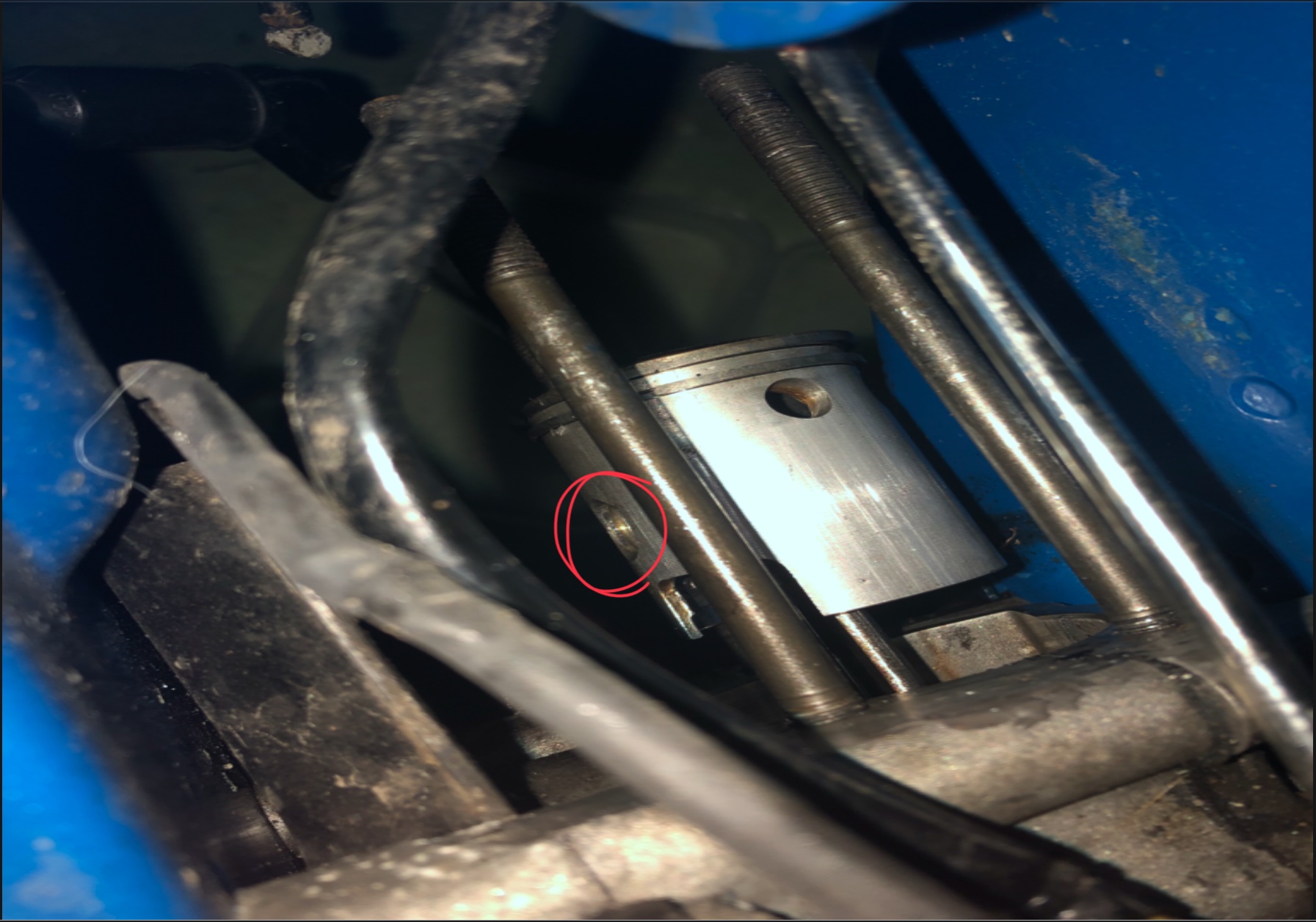

Habe eine Ciao, ich würde gerne einen neuen Zylinder einbauen, das Problem ist aber
Ich weiss nicht wie gross die Axe ist ABER ich habe den Zylinderkopf etc schon weggenommen und nun habe ich nachgemessen,
Die Zylinder Axe ist 12mm, aber dort wo der Zylinderbolzen ist, ist es an dem Rand abgeschleift, und das Problem ist, das ich jetzt nicht weiss ob ich 10 oder 12mm bestellen mus weil wenn ich das abgeschliffene nicht zähle ist der Durchmesser ~10mm (mit abgeschleiften aber genau 12mm)
Butte helft mir und nur antworten wenn ihr es auch wisst
Wäre sehr dankbar, hier noch ein Bild (ist leider gestreckt)

Nimm den Kolben weg und miss halt den Kolbenbolzen wenn du dir nicht sicher bist.

Christiank. hat geschrieben: Mi 13. Feb 2019, 18:48 Nimm den Kolben weg und miss halt den Kolbenbolzen wenn du dir nicht sicher bist.
Unwichtig :(Ja werde ich machen, ich bekomme ihn nur nicht raus, weil der Motor noch im Gehäuse ist, ich werde morgen hilfe bekommen um den Motor raus zu nehmen, (aber erst am Abend nacher kommt der Zylinder erst nächste Woche an, deshalb wollte ich es bis Morgen 15:00 wissen :/)
Aber die Axe der Kurbelwelle ist ja 10mm denke ich, weil es ja auf die Grösse des Loch draufan kommt denke ich
Kann jemand diese Aussage bestätigen?
Re: Piaggio Ciao Zylinder Axe
Mach n gescheites Foto und beschreib das Zeux richtig .. kommt ja niemad draus aus deinem Text .. der Kolbenbolzen durchmesser ist logischerweise gleich gross wie die Bohrung im Kolben .. ob es 10 oder 12mm ist, die 2mm Unterschied kannst du sogar mit dem Klappmeter messen. Also wo ist das Problem?
es gibt ciaos mit 12mm und 10mm ... er will wissen, welchen zylindersatz er kaufen muss.
bei ciao muss man den ganzen rahmen aufmachen und den ganzen motor ausbauen um nachzusehen... wahrscheinlich will er vermeiden, dies 2 mal machen zu müssen ;)
aber da wird wohl nur der ciao kenner an ner motornummer oder so erkennen, wie das ist. sonst gilt da messen.

Naja..
Den Motor hab ich locker in 5min ausgebaut..
Kupplungsglocke,Auspuff und Vergaser wegnehmen. Die 3 Motorschrauben lösen und schon fällt er fast von alleine raus..
Nach der Motornummer hast du keine 100% sicherheit..
da gibts nur ausbauen und messen
