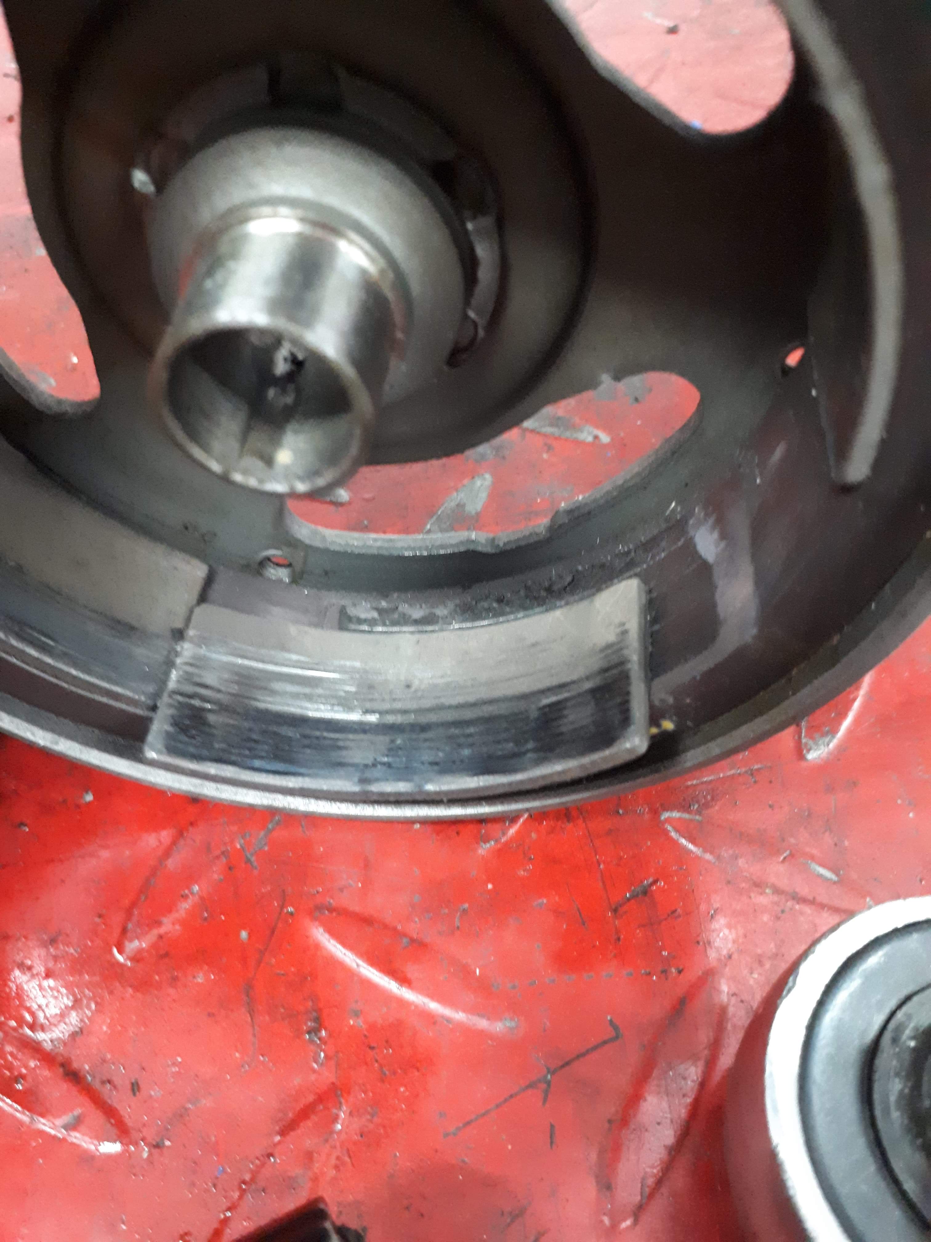

Wege eines Lagerschadens, hat sich vom Polrad ein Metalstück gelöst...

Versteh ich jetzt richtig? Der einzige Schaden ist am Polrad, also kein eigentlicher Lagerschaden. Oder hat sich daraus ein Lagerschaden ergeben?
Beiträge: 952
Re: Puch Maxi N Motor E50 blockiert
Beitrag von Qsi »
Wenn das Lager radial mehr Spiel hat als Luft ist zwischen Zünd- oder Lichtspule und Polrad, könnte es an einem Polschuh einhaken.
Aber ich denke, vorher streift es und macht ungesunde Geräusche.

Anscheinend so wie Qsi sagt, muss es gewesen sein, einfach ohne die unangenehmen Geräusche... (gemäss Mech)
Schadensbild ist jetzt, Polrad defekt und Lagerschaden.
Mein Gefühl aber eher. Polrad defekt und daraus der Lagerschaden. Geh es heute anschauen.
