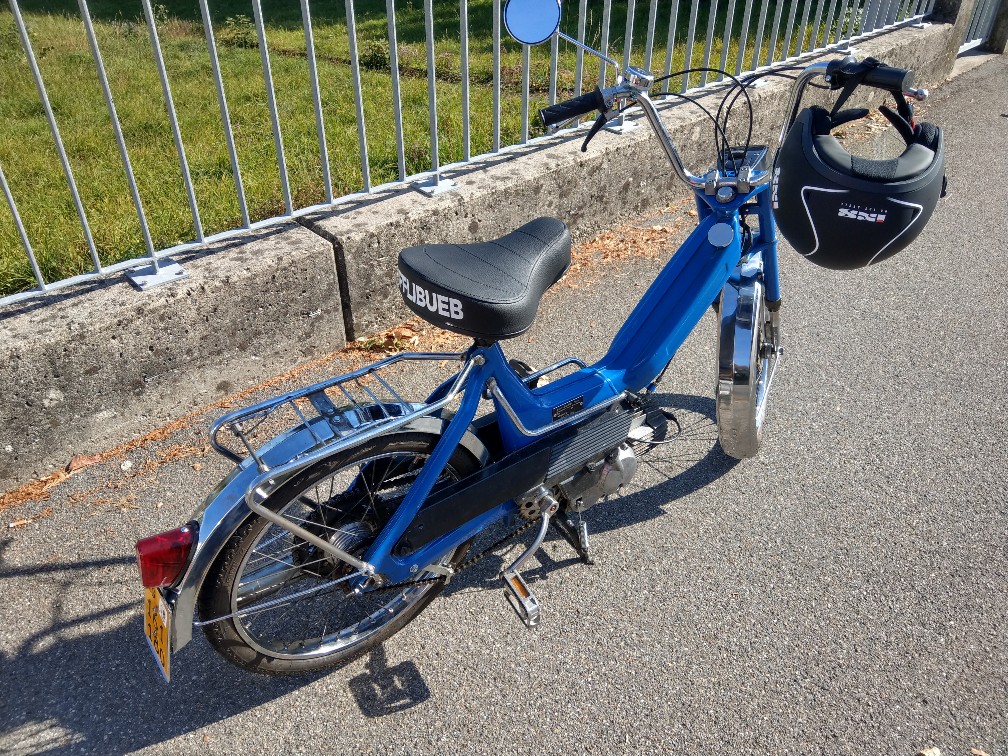

Hallo Zusammen
War heute auf Probefahrt mit meinem Maxi N (siehe unten).
nach ca. 10 Km fahrt, stellte der Motor beim Stopp ab, es fing auch gleichzeitig an zu rauchen aus dem Zündungsdeckel. -> Motor lässt sich nicht mehr starten, er blockiert. Zündungsdeckel mal abgeschraubt, Schwungrad lässt sich mit viel kraft etwas drehen, aber blockiert dann.
Denke ist ein Kolbenklemmer, aber was mich etwas erstaunt, der Rauch aus der Zündung.
Habe jetzt das ganze Weekend an meinem Maxi gebastelt, deswegen keine Energie mehr, was zu schauen.
Was denkt ihr, was könnte der Patient haben?
Puch Maxi N erste Generation
E50 Motor
Zylinder vermutlich ein 50ccm Satz (nicht von mir verbaut, sieht ziemlich original aus, nur Einlass ist grösser (4eckig))
Einlassstutzen 15mm
Original Bing 12/12 Vergaser
Düse 56
Auspuff 22mm 2-Teiler
Zündapp ZR 30; Puch Maxi N

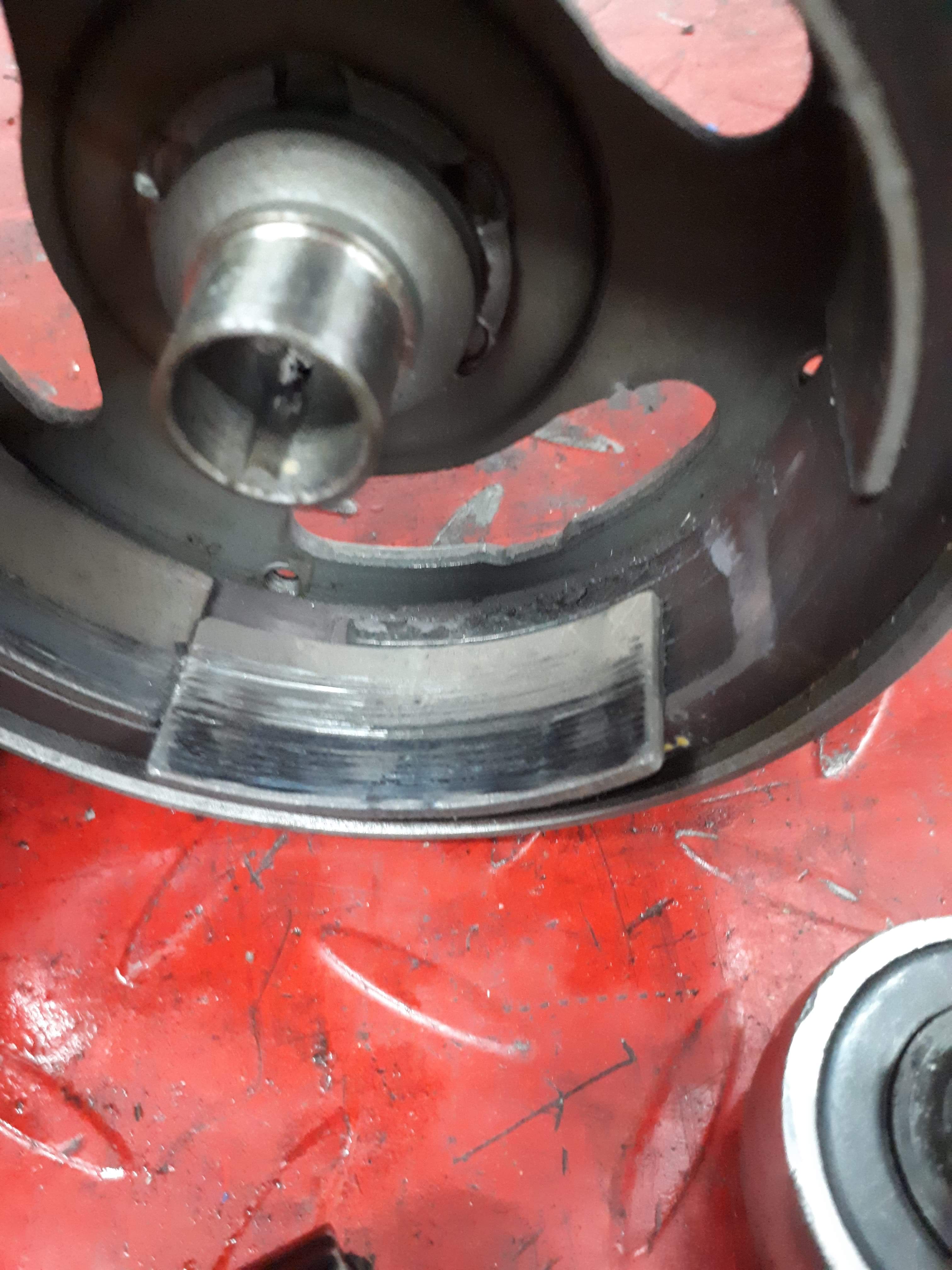

Wege eines Lagerschadens, hat sich vom Polrad ein Metalstück gelöst...

Und wieso merkt man nicht dass man einen Lagerschaden hat?

Versteh ich jetzt richtig? Der einzige Schaden ist am Polrad, also kein eigentlicher Lagerschaden. Oder hat sich daraus ein Lagerschaden ergeben?

Wenn das Lager radial mehr Spiel hat als Luft ist zwischen Zünd- oder Lichtspule und Polrad, könnte es an einem Polschuh einhaken.
Aber ich denke, vorher streift es und macht ungesunde Geräusche.

Anscheinend so wie Qsi sagt, muss es gewesen sein, einfach ohne die unangenehmen Geräusche... (gemäss Mech)
Schadensbild ist jetzt, Polrad defekt und Lagerschaden.
Mein Gefühl aber eher. Polrad defekt und daraus der Lagerschaden. Geh es heute anschauen.
