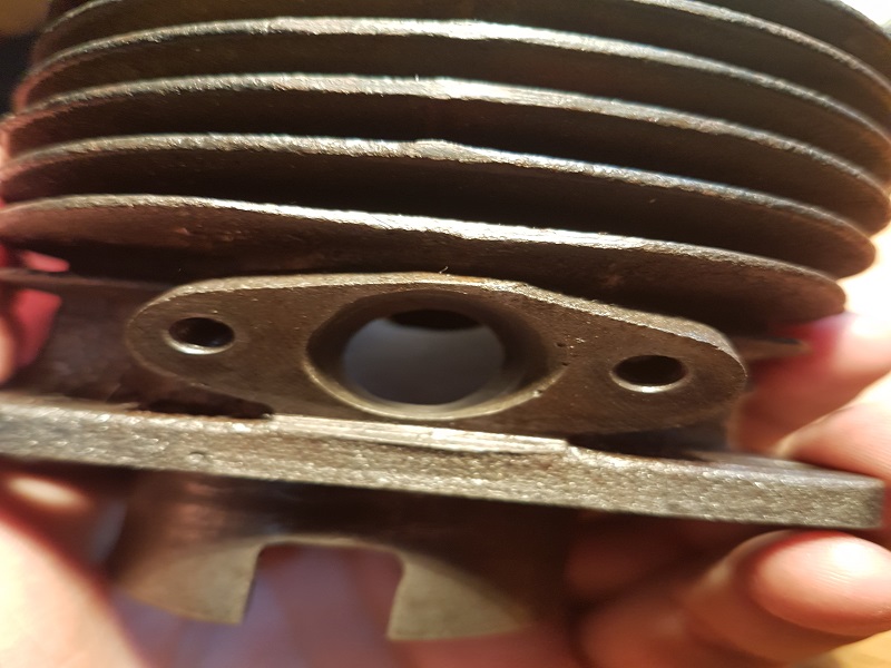

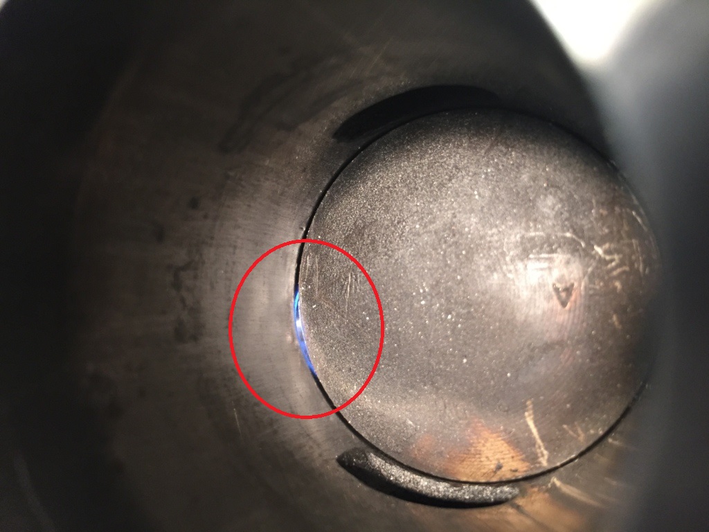

Ich habe mir einen Sachs 50/2 Zylinder gekauft und ich möchte ihn jetzt "frisieren". Geplant ist das er auf 41mm ausgebohrt wird und Einlass, Auslass und Überströmer bearbeitet werden. Der Zylinder war beim Kauf schon ein bisschen bearbeitet. (siehe Bilder)
Ich möchte jetzt fragen ob ihr mir Tipps habt wie ich ihn am besten bearbeite und wie ich die Steuerzeiten in etwa machen muss damit ich mehr Leistung bekomme.

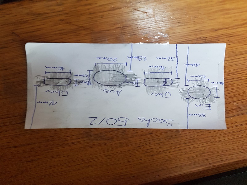

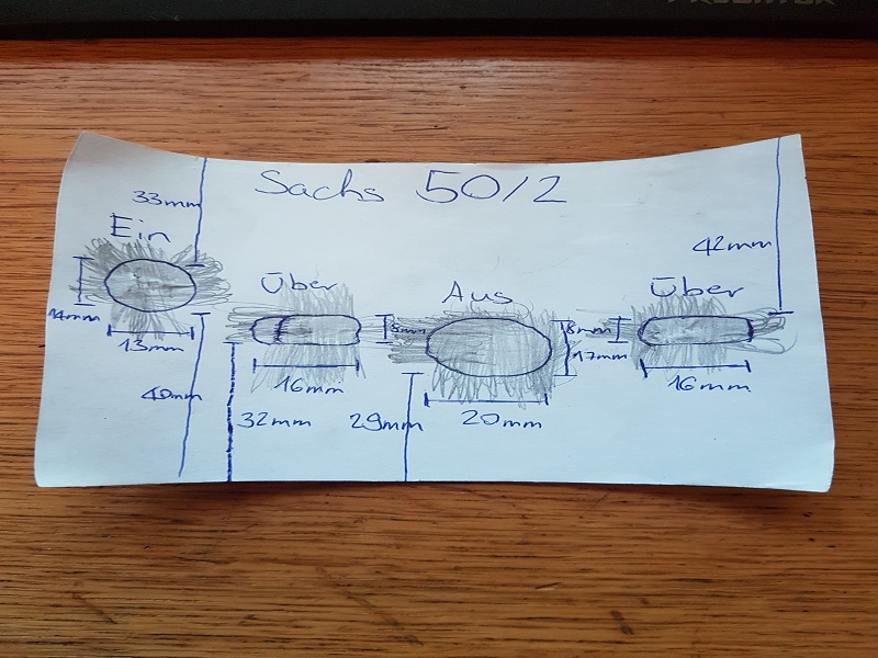

Portmap und momentaner Einlass:

wenn du hier ein wenig rumsurft und die Suche benutzt, wirst du viele Infos finden. Dein Portmap ist cool, aber mach ein Foto, bei dem es flach auf dem Tisch liegt .. kannst es ja mit Kleberli fixieren.
Und dreh es um, bei dir steht die Schrift auf dem Kopf
.. OT müsste oben sein, das vereinfacht das lesen/interpretieren.
Kann gut sein, dass der Zylinder nur noch bedingt einsetzbar ist. Wenn man bei diesem Typ beim Einlass einfach gerade durchbohrt, ist der Einlass bei UT nach oben offen. Das wäre schlecht. Bevor du ihn auf 41mm aufbohrst, solltest du das unbedingt kontrollieren.

Einlass ist bei UT komplett zu.
Portmap habe ich jetzt umgedreht und flach fixiert.
Also sollte ich den Einlass nicht noch mehr nach oben vergrössern einfach nur in die Breite und nach unten?

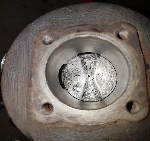

Die oberste Kante des Einlass ist schon stark auf die untere Kantenposition der Überströmer (Üs;ÜS) hochgezogen, resp. ev. schon leicht höher als die Unterkante ÜS, das war der Grund warum Bikeman eine schön flache Portmap-Foto gewünscht hat.
Mach dies doch bitte nochmals, flach wie der Tisch und Zieh noch einen Zusatzstrich zwischen den beiden Unterkanten der ÜS durhc, dann wirst du sehen, ob dein Einlass zu hoch ist.

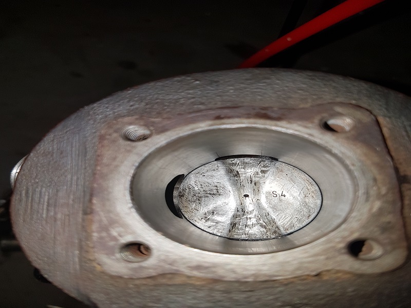

Auf deinem letzten Bild ist er zwar zu weil:
Dein Kolben die Überströmer nur frei gibt, da auf dem Kolbenboden Materail hin zum Zentrum abgetragen ist. (Stichwort Kleeblatt, hier aber schlecht ausgeführt, was die Umkehrspühlung nicht optimal unterstützen kann.
Wenn du einen neuen Kolben in den Zylinder setzen wirst, sind dann entweder deine ÜS halb verschlossen oder wenn du den Zylinder dann auf die Position anhebst (Spacer = Zusatzplatte zwischen Zylifuss und Motordichtfläche) dass die ÜS komplett offen sind, wird dir Wohl der Einlass bei UT wohl zum Vorschein kommen.

Man braucht nicht unbedingt ein spacer. Er kann den neuen kolben auch ein kleeblatt verpassen. Jedoch nicht so ein kontraproduktives und kompressuonsverschlechterndes...
Dann ist der zylinder nicht "unbrauchbar"
So betrachtet ist in dem system jetzt noch der einlass etwas zu klein. Höhe ist gut. Also ja. Einlass noch verbreitern, und dann ist gut.
Wenns denn wirklich ein fahrtwindgekühlter zyli ist, solltest du es dann sein lassen. Mehr leistung bei fahrtwind grauguss kommt nicht gut.
Edit: vor dem aufbohren kontrollieren, ob die kolbenringstösse nicht über die ÜS kommen. Oft sind 41mm kolben anders als die 38er....

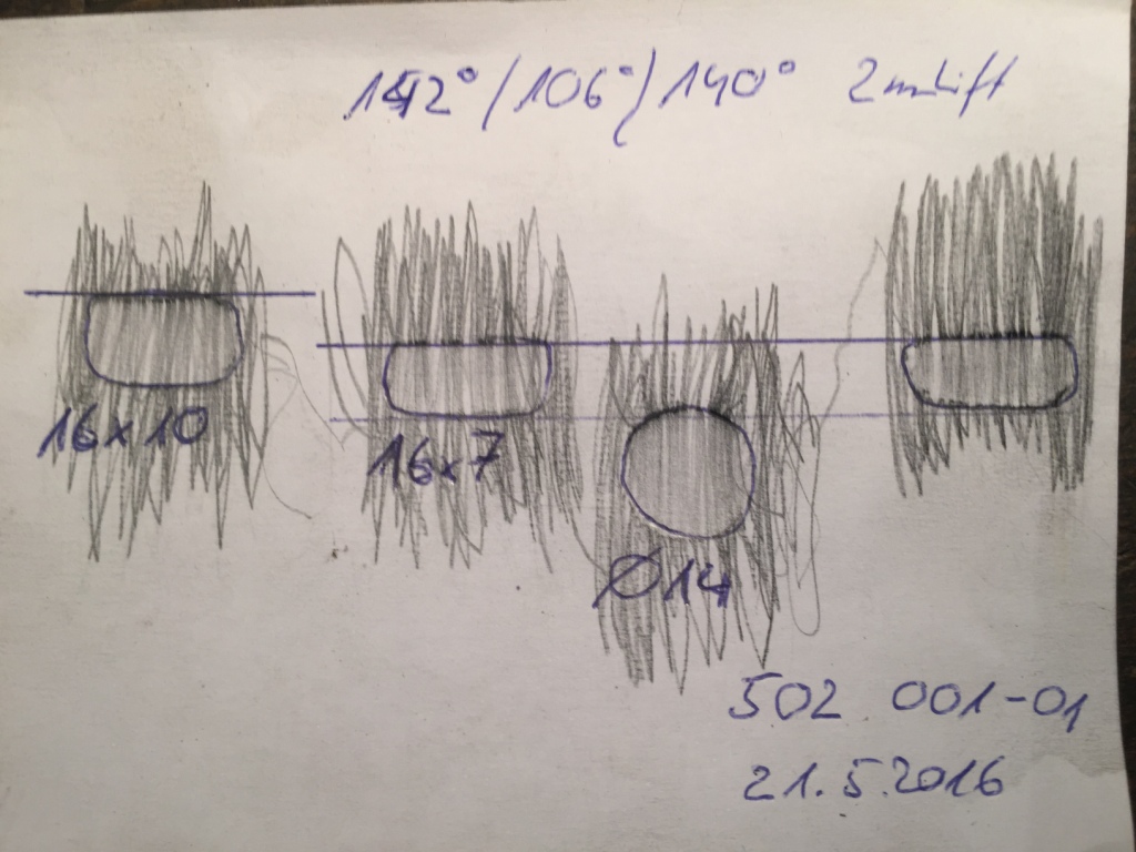

Glaube ich nicht.. auf dem ersten (zwar verzogenen) Bild ist der Rippen¢ ca. = der Fussbreite.. die Fahrtwindgekühlten sind deutlich grösser .. (und haben doch auch keine Plombe zum ausbohren?) ..
ausserdem sind die Masse von seinem Portmap sehr ähnlich wie bei meinem, und meins stammt von nem CH 502 Schlitzer

Einlass mit ¢14 'stinkt' auch nach gezupfter Plombe und dann gerade durchgebohrt.. aber ja, EIN gescheites Bild und alles wäre klar
