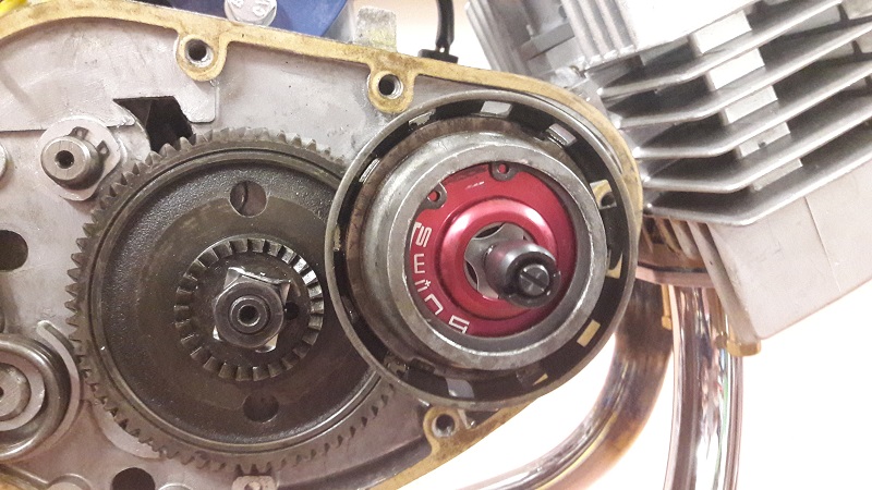

Brauche eure Hilfe in Sachen Kupplung einstellen bei einem geschaltenen Puch 4 Gang Motor. Der Motor hat eine 3-Lamellen-Kupplung.
Problem ist, dass das Gewinde des Zugbolzen iwie zu kurz ist.. Also ich kann den Nocken auf dem Zugbolzen nicht ganz bis zur Entkupplungswelle drehen! Habe einen Swiing Zugbolzen verbaut. Habe noch einen Originalen mit gleich langem Gewinde ( keine Ahnung von wo ich den hab) und ein Nachbau mit längerem Gewinde..

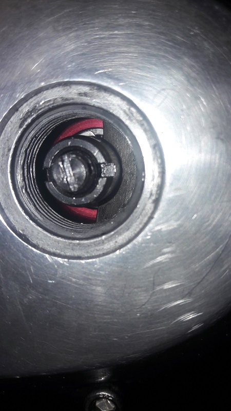

Dieser Nocken kommt nicht ganz zur Welle:

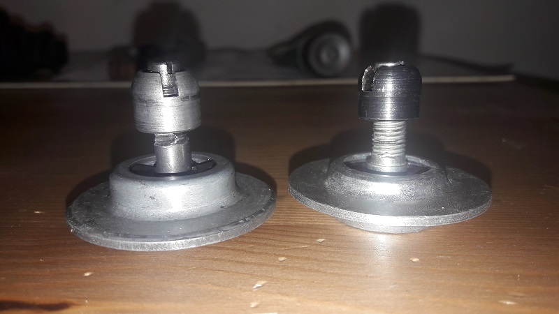

Links ein Originaler, könnte auch von einer 2 Lamellen Kupplung stammen, und rechts ein Nachbau.. Der Swiing ist baugleich dem links..

Die 3 Lamellen haben nen Speziellen
Re: Kupplung einstellen Puch 4 Gang
Der von Puchshop angepriesene 4 Gang Zugbolzen passt eben auch nicht.. was ist denn am 3 Lamellen Zugbolzen so speziell?

Hast du denn wirklich alle 3 Lamellen kupplung teile verbaut? Zwischen den 2 und 3 lamellen kupplungen ist prakisch alles von den Massen her anderst.
Ja natürlich hab ich alle 3 Lamellen Teile verbaut... Hab sogar den Kupplungskorb ausdistanziert.. so wie sich das eben gehört..
Der Hebel ist auch passend im 58 Grad Winkel.. Nicht mal der Nachbau mit langem Gewinde passt.. :facepalm:
