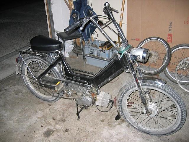

Ich wollte mal fragen wie man bei einem Puch Maxi den Sattel auf den Gepäckträger montiert.
Habe untern noch ein Bild.

Oder einfach es Sattelbögli machen, so wie ich es auf dem Foto habe.

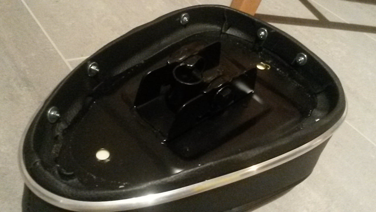

welchen Sattel hast du genau? Foto (am besten von unten
Gibt leider auch so Sattelbänkchen bei welchen es nicht geht.

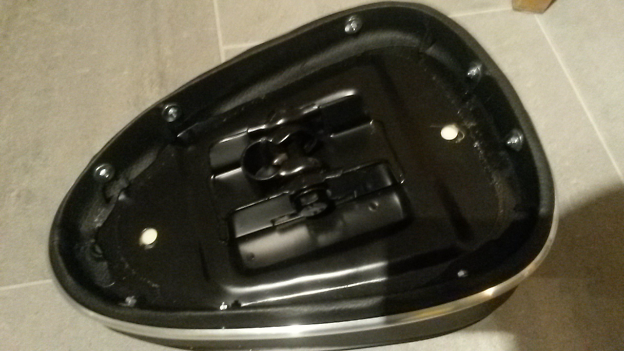

Re: Puch Maxi Sattel auf Gepäckträger / Sattelbogen
Hier die Fotos, hoffe es passt.
- 20171117_174617.jpg (257.08 KiB) 3178 mal betrachtet
- 20171117_174632.jpg (251.54 KiB) 3178 mal betrachtet
Das sind die mühsamen.
Es geht schon, aber ist n bisschen ein kampf.
Musst mit dem hammer nachhelfen damits geht.
Weil das stück von der sattelklemme nach oben gedreht werden muss und fast kein platz hast.

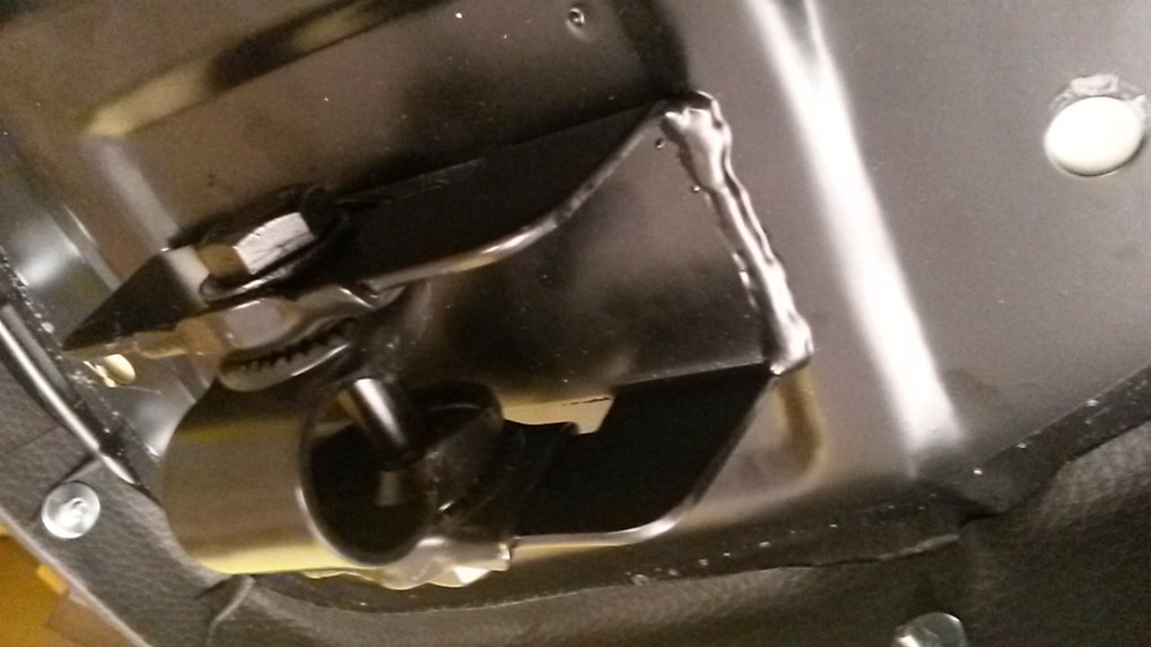

Hab das Stück jetzt nach oben gedreht ging ganz einfach nur mit einem Schraubenschlüssel.
Würde ich jetzt den Sattel auf das "Sattelbögli" raufbekommen?
- 20171119_183851.jpg (268.94 KiB) 3082 mal betrachtet
Ich glaube er meint das andere oben;)
Jap, der muss andersrum drauf, so würde sich der Sattel beim draufsitzen hin und her verscheiben.. Zudem siehts auch kacke aus wenn der Sattel so weit oben ist..
Ich lasse ihn jetzt mal so. Wenns mir dann zu hoch ist kann ich es immer noch ändern.
Dann verschiebt sich der Sattel aber hin und her, wie von idontcare schon erwähnt
das Teil muss so montiert werden:
bei den Satteln mit Federn ist das ein leichtes.
bei den neuen mit Metalplatte ists ein bisschen ein murks, geht aber schon. Notfalls mit dem Hammer ein paar mal auf die Metalplatte raufhauen damit sich die Klemmschelle auch korrekt drehen lässt.
Ich musste auch schon mit der Feile in bisschen in den Löchern nachhelfen damits geht.
wenn du das ganze so montierst wie auf deinem Foto:
dann kann der Sattel zur Seite kippen und sieht auch doof aus.
