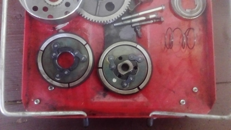

:hilfe Ich will eine neue Kupplung kaufen, wahrscheinlich den ersten und auch den zweiten gang. Jedoch bin ich nicht sicher welche ich genau kaufen sollte ich habe auf Mofakult, scooterama und paar mehrere Seiten mit Mofateile besucht, beim ersten Gang bin ich 99% sicher das es passen sollte https://www.mofakult.ch/kupplung-1-gang ... 5496-a5639" onclick="window.open(this.href);return false; jedoch der zweite Gang wird etwas schwieriger es gibt solche im Angebot https://www.mofakult.ch/kupplung-surfle ... -adv-a2744" onclick="window.open(this.href);return false; und halt noch eine Starterscheibe aber ich finde keine die zum einem ADV Motor passt, ich habe nur eine gefunden die aber zu einem AAL Motor passen sollte. Jetzt genauer was passiert dass ich meine Kupplung auswechseln will. Das Mofa startet schwer und wenn es schon geht ist der 1. Gang eigentlich nicht da der motor dreht aber sehr langsam, man muss etwas trampen damit der Motor zum 2 gang geht.
Und jetzt weiss ich nicht ob diese Kupplungen passen werden.
Da sind noch die Kupplungen

Re: Pony GTX 503 Kat (Sachs 503 ADV) "Kupplung"
Ehe du die Bilder gelöscht hast hab ich sie kurz angesehen. Zwar nur aufm Handy und die Kupplungspakete sahen gut aus. Also auf den ersten Blick hab ich keinen Grund gesehen die zu ersetzen...
Erzähle mir bitte mal weshalb du die Kupplungspakete ersetzen willst. Sag nicht, du kannst einfach gasgeben soviel du willst und das Hödi bleibt stehen wie angewurzelt...?

Oder der Freilauf ist kurz davor sich zu verabschieden. So dass er noch einwenig sperrt aber nichtmehr richtig.
Aber schick mir bitte trotzdem nochmals die Bilder der Kupplungspakete. Auch wenn sie einwenig zu gross oder schlecht sind. Die lassen sich bearbeiten und vorallem möchte ich mir ein Bild von der Sache machen.
