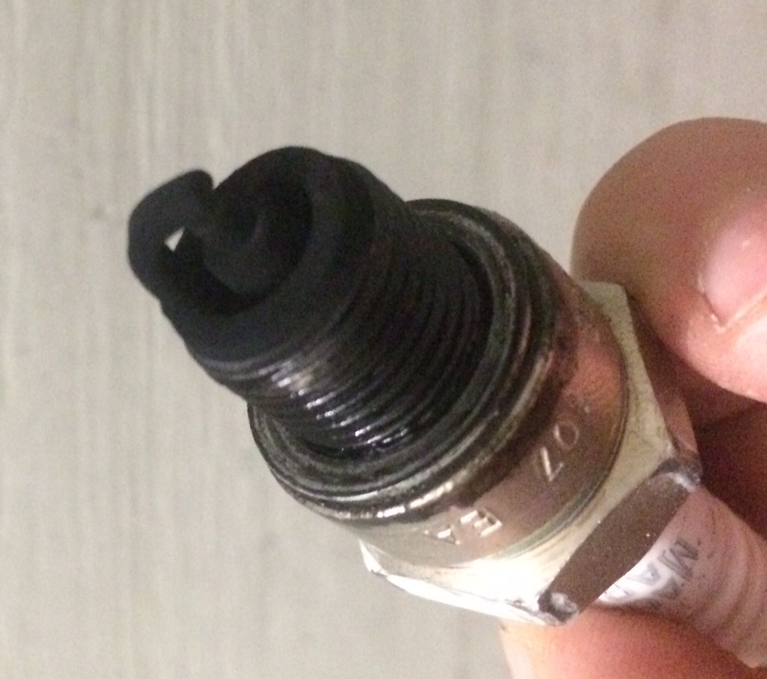

jedes mal wenn ich die Zündkerze kontrolliere ist die Voller schwarzem ÖL auch wenn ich den Zylinderkopf abnehme tropft schwarzes Öl auf den Boden. Meine frage ist, ist dies Normal was ich nicht glaube weil, die Zündkerze immer Rehbraun sein muss. Was kann ich dagegen machen. Ich brauche dringend eure Tipp und tricks. :? :?

Stelle aber erst mal ein Bild hier rein von der Zündkerze bevor du gross herum probierst. Ein 2 takter ist halt Ölig.

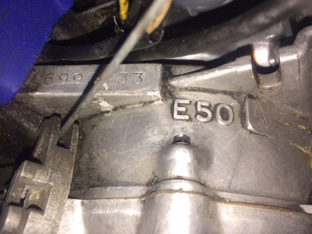

Nein, für ein ori maxi ist das nicht normal...
Aber ist es wirklich ori oder hast du Zb. Nen nachbau vergaser... Usw.?

Nee alles ist an meiner PUCH ORGINAL nix ist nachgebaut

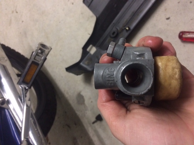

Im anderen Thread schreibst du ja du hast nen hochen Sprit verbrauch. Mach mal den Vergaser auf und schau nach was für eine Düse verbaut ist.
Re: PUCH MAXI S Verbraucht zu viel Benzin
Glaub ich nicht... Aber zeig mal n Foto davon.

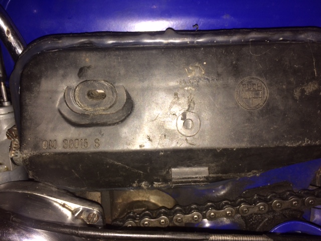

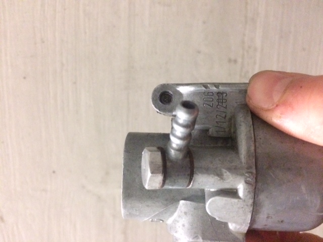

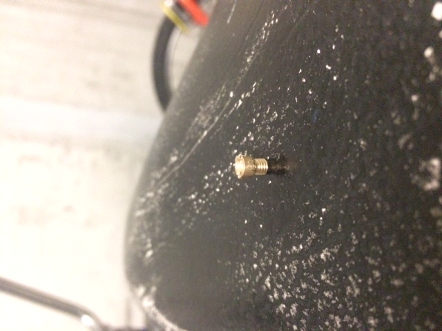

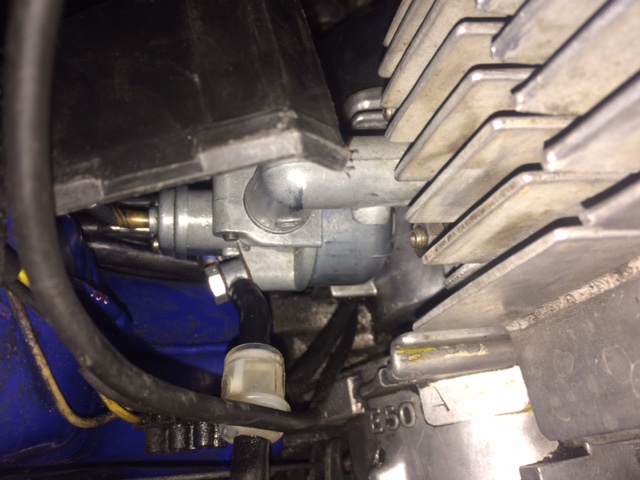

ok mach ich mal wie seh ich an der düse wie gross sie ist ?
Re: VIEL ÖL IM ZYLINDR

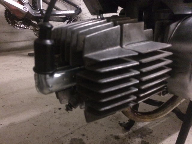

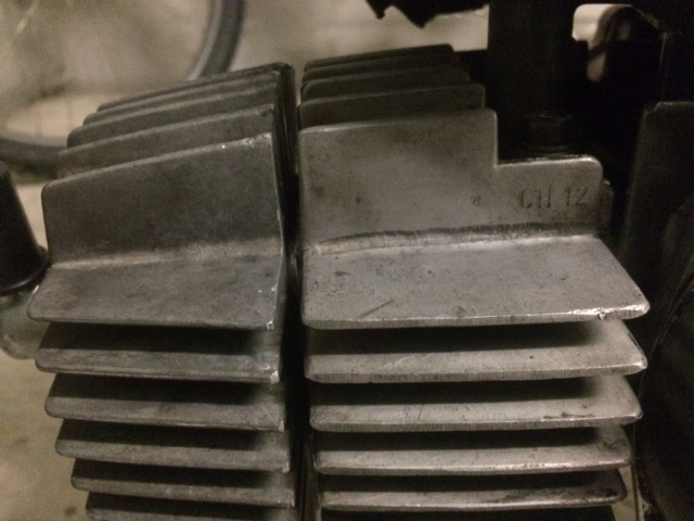

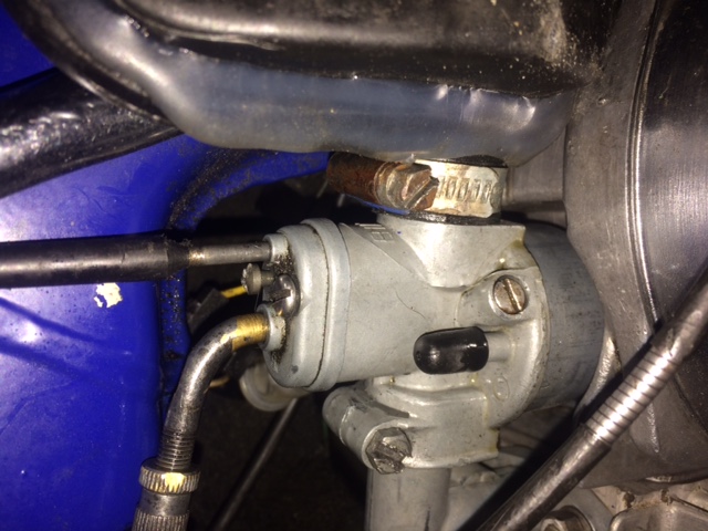

Nummer ist eingestanzt...
Fotos vom Mofa... Details vergaser, Zylinder, Auspuff... Usw.
Aber bitte nicht wieder in übergrösse...
... man kann im Fall auch antworten OHNE die Zitierfunktion zu benutzen. .. also hör auf damit, es reicht den Antworten-Knopf unten links zu drücken.
Und zu deinem Problem.. das Teil säuft wie ne Kuh und du hast ne schwarze Kerze. .. der bekommt also ziemlich sicher viel zu viel Benzin (und da hat's ja Oel drin).. was hast du für ne Düse? was fürn Vergaser? ist der Lufi nicht verstopft?
image3 (5).jpg (114.17 KiB) 5158 mal betrachtet
image5 (3).jpg (81.12 KiB) 5158 mal betrachtet
image2 (7).jpg (113.96 KiB) 5156 mal betrachtet
image4 (6).jpg (82.59 KiB) 5152 mal betrachtet
