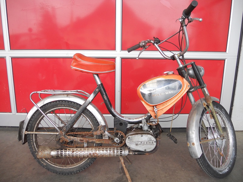

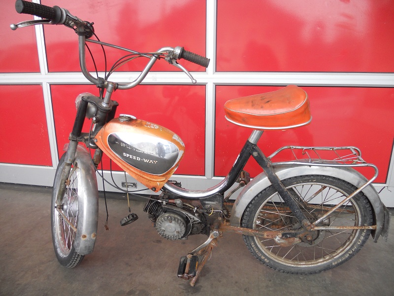

Hallo.
Ich bin neu hier im Forum und möchte mein aktuelles Mofaprojekt gerne vorstellen.
War lange auf der suche nach einem alten Sachs Bonanza der älteren Generation.
Nun habe ich eins gefunden das meinen Vorstellung (preis) entspricht.
Da für mich so oder so eine totale Restauration klar war, so das der Zustand zweitrangig war.
Wichtig ist das bestimmte Teile noch vorhanden sind wie Tank, Auspufftröte und Schutz.
Da ich das Mofa möglichst Original aufbauen möchte freue ich mich über eure Bemerkungen oder Anregungen.
Werde wenn möglich laufend die versch. Arbeiten beschreiben.
Weiss jemand welcher Farbton die Radnaben, Motorverschalung und die Eierlampe haben?

Re: Sachs Bonanza
Ich habe selber schon 3 Bonanzas in rot und gelb Aufgebaut. Für die originalen Farben kannst du mir eine PN schicken. Ich bin selber gespannt auf das Projekt.
Du Saucheib heisch sogar e Tröte
Ich würde sie neu Verchromen lassen.

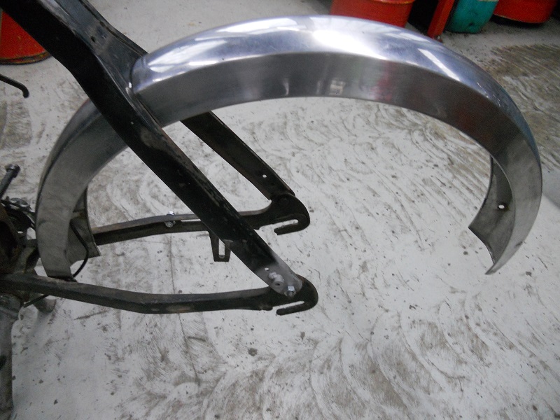

Also:

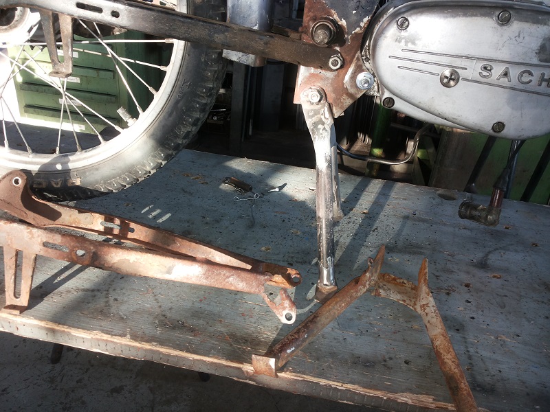

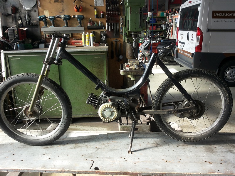

Mofa mehr oder weniger zerlegt. Alle wichtigen Teile vorsichtig demontiert und gereinigt. Die Schwinge hinten total verrostet. Diese hab ich schon durch eine andere ersetzt. Ständeranbau abgetrennt und neu angefertigt. Ich werde das Mofa jetzt zuresteinmal gorb wieder zusammensetzen. Denn es müssen alle (z.t. neuen) Teile genau passen bevor mit der Lackarbeiten angefangen wird.
Ich erhalte noch diese Woche ein neues Hinterradschutzblech. Dies hat noch keine Löcher und muss genau eingepasst werden.
Da ich aber 2.50 er Reifen montieren möchte, müssen zuerst die Räder kompl. aufgearbeitet werden. Es hat sehr wenig Platz für solche Reifen. Jetzt habe ich aber noch die Möglichkeit allenfalls etwas anzupassen.

sieht schon mal sehr gut aus..
.. 2.5er Reifen und 'original' aufbauen, beisst sich aber.. original waren 2.25er drauf (.. wobei mir die Dicken auch besser gefallen..... 2.75er Michelin passen auch .. .. => guck hier <= ..

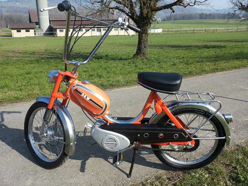

Hier mein Hippi mit 2.50er Reifen.

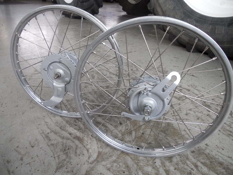

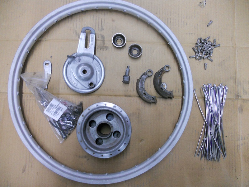

Hab jetzt mal beide Räder kompl. zerlegt. Ich möchte das Felgenband dann neu polieren. Die Nabenteile werde ich sandstrahlen, grundieren und neu mit RAL 9006 2K Lack spritzen. Neue Chromstahlspeichen habe ich schon besorgt.

Wieso möchtest du denn das Felgenband Polieren?:P
Das ist ein Felgenband:;) https://www.mofakult.ch/felgenband-19-s ... r-schlauch" onclick="window.open(this.href);return false;
Ps der Lack auf der Nabe und Bremsanker sollte Hitzefest sein, sonst gints dann ein Problem...

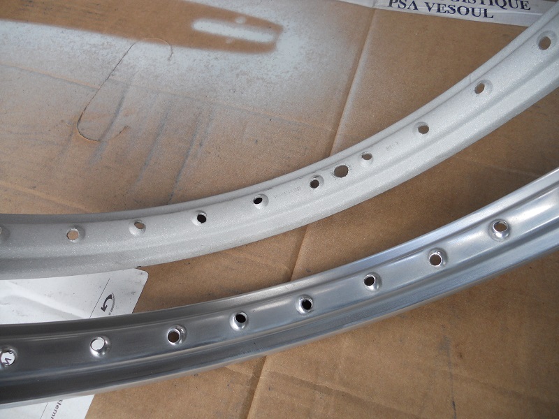

Heute habe ich die Felgenbänder gereinigt, Gestrahlt und neu poliert.

Leider hat das mit dem neuen Hinterrasschutzblech nicht geklappt. Weiss jemand ob die Nachbau von Mofakult wirklich Baugleich sind?? Oder hat jemand noch ein neues an Lager?

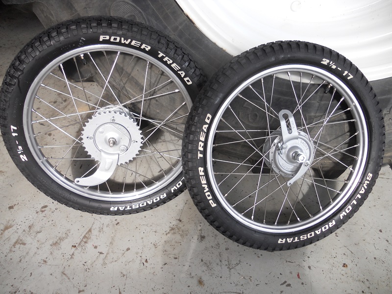

Endlich mal wieder gefunden um an meinem Mofaprojekt weiterzumachen.
Habe die zerlegten Teile gestrahlt grundiert und neu lackiert. Felge neu poliert, Rad neu eingespeicht und zentriert.

So, Reifen erhalten und gleich montiert.

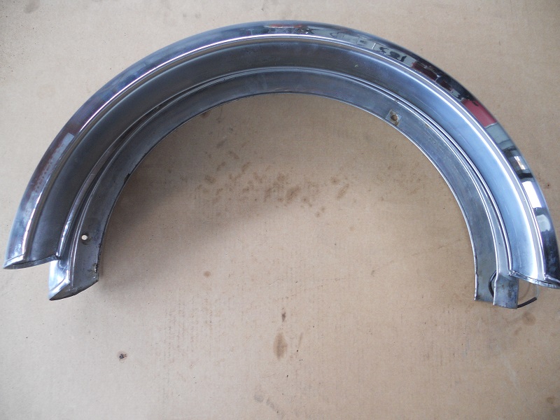

Hab mir ein Nachbauschutzblech "Qualitätsmarke Swiss ingenious" gekauft.
Entspricht leider überhaupt nicht dem Original.

Re: Sachs Bonanza
Naja, was willst du erwarten wenn es kein Schutzblech explizit für dein Modell ist...
Universalteile müssen angepasst werden. Und wenn es wirklich passgenau sein soll auf dein Modell zahlst du n paar hunnis weils nicht Rendiert für dieses eine Modell nachbau Schutzbleche zu machen.
