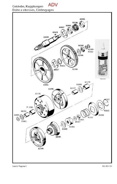

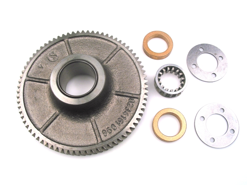

Re: Sachs 503
Dieses Nadeldings rechts vom Getriebe.. befindet sich im Loch dieses Rades.. Teuer ? Nicht wirklich.. zw. 50-60.- kostet das glaube ich.. recherchier mal ein bisschen, Daten hast du ja :hi:

Puch Velux hat geschrieben:Ist der nicht vom abl? Oder hat der Adv den selben?:shock:
So, jetzt hatte ich Zeit das genauer anzuschauen.. Der ABL, sowie der AB und der ADV Motor haben den gleichen Freilauf..Ersatzteilenr. A1196
Obs aber wirklich der Freilauf ist, weiss ich nicht.. Ist so ne Vermutung weil das Ding ja auch ne Lebenszeit hat... Aufjedenfall beim Öffnen des Getriebedeckels alle Klemmkörper checken...
