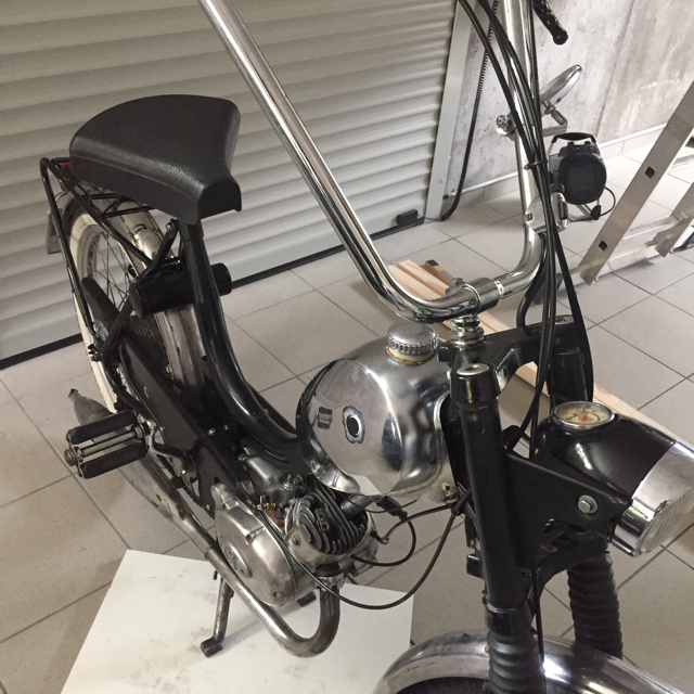

Ich wollte heute den Lenker wechseln..
Ich musste beim Vorbau, die Schraueb rausnehmen und dann dieses ganze Teil nach oben biegen!
Bei biegen brach mir dieses Metalstück ab!?
Ich hatte diesen Vorbau: https://www.mofakult.ch/lenkervorbau-22-mm" onclick="window.open(this.href);return false;
Jetzt habe ich eine richtig dumme Frage, wie wechslet man da den Lenker?
Ich konnte dein Lenker nicht reinschieben da er wie eine Streben hatte!
Welchen könnt ihr mir empfehlen? (22 mm)
Danke im Voraus!!
ps: bitte nicht auslachen :(
Re: Lenker auf Vorbau wechseln...
für n Lenker mit Strebe brauchst du einen Vorbau mit Schlitz.. die Strebe ist an den Enden abgeplattet, da schiebst du sie durch den Schlitz. So musst du den Vorbau nur ganz wenig aufbiegen.

Vorbau nicht fest?
Beitrag von lele_pitta »
Guten Tag :schweiz
Mir ist aufgefallen, das sich mein Lenker verstellt! Logisch ist die Hebelkraft? bei einem 40cm Lenker sehr stark aber es gibt sicher Tipps, Tricks wie man den Lenker Bombenfest anziehen oder so kann?
Danke im Voraus!
Gut entfetten evtl nSchrumpfschlauch rund um den Lenker dann hält der Bombenfest :)
Und Ansonsten nimmst nen anderen Vorbau bei dem du den Lenker getrennt von der Schraube in der Mitte anziehen kannst..
idontcare hat geschrieben:... evtl nSchrumpfschlauch rund um den Lenker dann hält der Bombenfest :) ..
.. :facepalm:.. nie und nimmer passt da ein Schrumpfschlauch dazwischen .. falls doch, passt der Vorbau nicht zum Schaftrohr und so was so zu montieren ist gemeingefährlich!
Mit Gewalt lässt sich praktisch jeder Vorbau in der Gabel verdrehen .. das dazu nötige Drehmoment übertrifft aber die im normalen Betrieb auftretenden Lenkkräfte bei weitem
