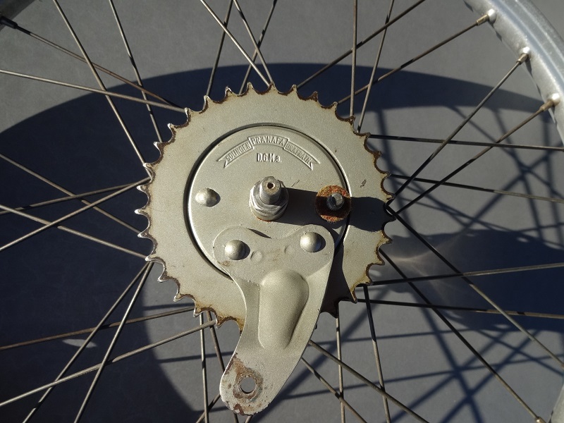

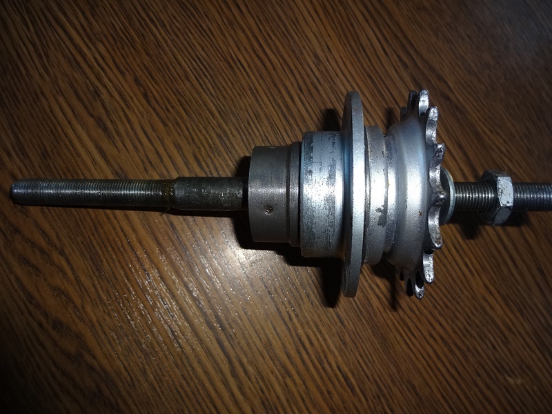

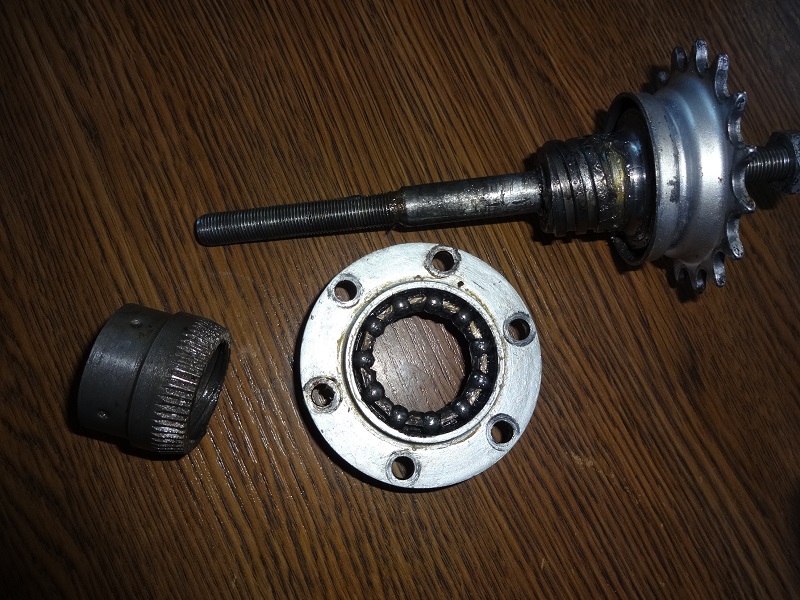

Re: Puch X30 Hinterrad
hallo zusammen
ihr seht laut Anhang die Bilder von dem Velux Rad
mein Problem mit der Trettritzelseite ich kann die nicht einstellen das es funktioniert entweder klemmt es oder nicht
darum meinen frage sind da überhaupt alle teile vorhanden
oder hat jemand eine Detailzeichnung
besten dank führ eure Hilfe
Was mechanisch von der Betätigung her da sein muss ist da.
Jetzt ist die Frage wie der Zusammenbau vonstatten ging. Hier wird ein Fehler sein.
Ist zwar das Sachs Manual, aber es geht um die Vorspannung. Wie ich das lese stützt sich die Vorspannung direkt auf den Nebenkörper statt auch ein Achsteil ab.
viewtopic.php?f=18&t=22660" onclick="window.open(this.href);return false;
Teile sind alle da. Das ist das wichtigste.
Antriebsseitig kann man nicjhts falsch zusammenbauen es sei denn mit Gewalt. Es geht einzig um die Anstützung des Bremstellers dass der sich auf der Achse und sonst nirgends schon garnicht auf den Lagern abstützt.
Aber lass uns die zukommen, soeine fehlt mir eh noch.

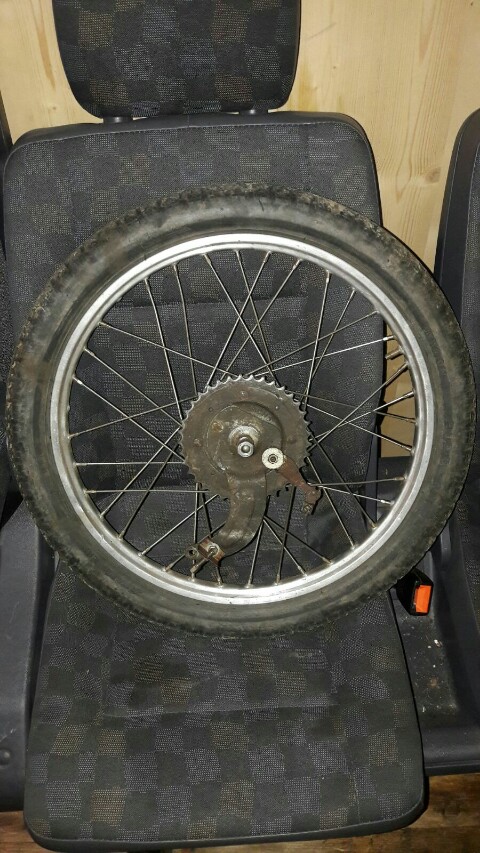

Das hier... Wurde von einer X30 Velux demontiert
