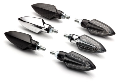

Blinker möchte ich sicher nicht die grossen Dinger (wen überhaupt) sondern was sportliches kleines:
Hupe/Horn sollte schon wie bei einem Motorrad tönen, sonst bleibe ich bei einer Klingel

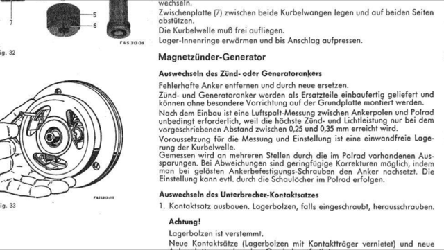

Sachs schreibt in der Anleitung vom 503 2BL CH einen Luftspalt von 0.25 bis 0.35mm für beide Originalspulen vor.

Diese Angaben mögen bei Doppelspuhlen zutreffen. Was für ein Manual ist das ?grigri hat geschrieben:Merci Silverfox. Gut geschleimt!![]()

Das ist die Anleitung die hier verlinkt war.
http://mofapower.ch/viewtopic.php?f=70&t=22356
Ich habe mir die zum Glück mal runtergeladen. Der Link funktioniert nicht mehr...

Vorne drauf steht ne Versionsnummer. Die wäre interessant. Wenn mal Zeithast schau die bitte mal an.
Re: 12V Lichtspule
Reparaturanleitung Nr.314.8 D-F
SACHS 503/2 B L CH
Ausgabe Mai 1977
SACHS 503/2 B L CH
Ausgabe Mai 1977

Sorry mein Bock.Bikeman hat geschrieben:@ Baba: Von welcher Version stammen die 0,1mm?
Das sind Daten des Packard Merlin. Da hab ich was durcheinandergebracht.
Am Sachs sind die 0.30mm ok
