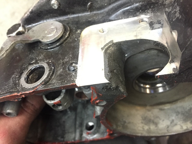

Da sich einige ein extra Theard zu meinem GME Umbau gewünscht haben, fasse ich hier das ganze mal kurz zusammen :)

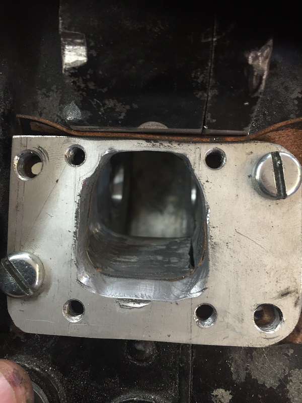

Zuerst habe ich auf meinem Test Gehäuse mal den Schlitz,Dichtfläche gefrässt und die löcher für den Membrankasten gebohrt (dabei 2 Böhrer geschlissen :oops: ).
Als ich dann die Gewinde schneiden wollte merkte ich rasch, dass dies ein "Seich" gibt. Problem war, dass nirgens genug Fleisch vorhanden war um ein vernünftiges Gewinde zu schneiden ("Wo kein Fleisch muss eine Adapterplatte :D )
Die Platte wurde auf der Zündungsseite verschraubt und in der Getriebe seite mit je 2 M6 Schrauben.
Die Hohlräume füllte ich mit Weicom Kaltmetall um Verwirblungen zu verringern.

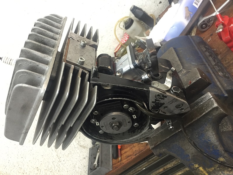

Kupplungshebel musste auch noch etwa 2cm verlängert werden, da der Membrankasten völlig im Weg war :D
so steht er nun da und wartet auf ein Firstrun

Re: Sachs 503 GME Umbau
naja... die Kupplung einzustellen wird wohl schwierig werden mit dem hebel ;)
Dominik80460
Beiträge: 317
Wohnort: Wila
Beitrag von Dominik80460 »
ist alles haar genau berechnet worden vom Profi :prost
es sollte eigentlich gerade so gehen, wird aber eine heikle sache :lol:
ansonsten kann ich ihn immer noch kürzen
im schlimmsten fall machst du nen hebel auf die andere seite, und ziehst von hinten mit nem Seilzug.
Dominik80460
Beiträge: 317
Wohnort: Wila
Ja wäre eine Idee jedoch hab ich genug platz zwischen membrankasten und Seil, da könnte ich den hebel noch 1-2mm kürzen :)
