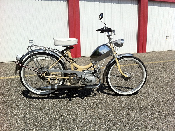

So hier ist einiges gegangen. Die Florett ist fast Fertig. Leider habe ich kaum Bilder vom Aufbau.
Was noch zu tun ist:
-Gepäckträger Polieren bzw. Neu Verchromen und Montieren
-Seitendeckel Montieren.
-Defekter Aufkleber auf dem Tank nochmals erneuern
Irgendwas stimmt mit der Kupplung noch nicht. Ein Anfahren aus dem Stand ist nicht möglich. Bergauffahren auch nicht möglich. Auf der graden sobald ein bisschen schwung vorhanden kann man fahren.
hier nochmals das Bilderalbum:
https://picasaweb.google.com/1066897421 ... 56xzdb2oQE

Hallo, toll gemacht :bravo: , aber so wie es auf den Fotos ausschaut war es ursprünglich eine rote RS. Die Kunststoffabdeckung ist vorne rot.
