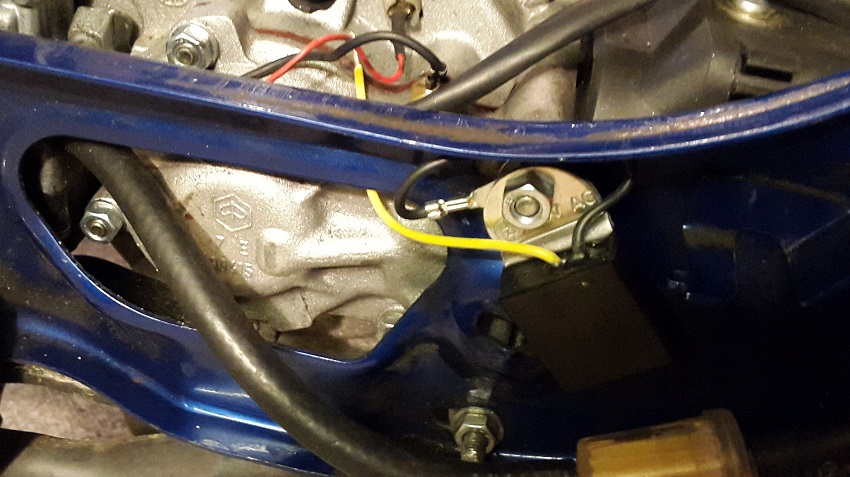

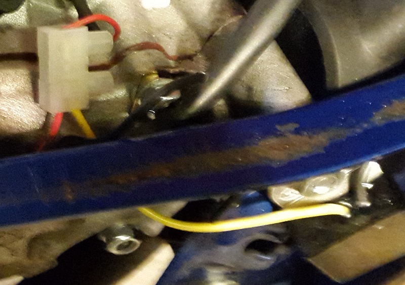

Ich fand praktisch nichts im Internet zur Montage des Spannungsreglers(6Volt) und deshalb wollte ich ein Paar Tipps geben..
- Das schwarze Kabel(Masse) montierte ich mit der Motorengehäuse Schraube. So gibt es einen guten Metall auf Metall kontakt.
- 20160101_130825.jpg (187.47 KiB) 9048 mal betrachtet
- Zwischen das rote Kabel verbaute ich einen Lüstenklemmer.
- 20160101_131235.jpg (187.99 KiB) 9048 mal betrachtet

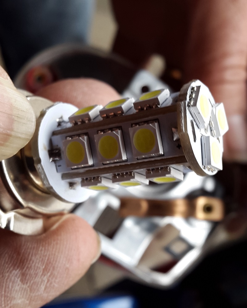

- Diese Birnenlänge(6VOLT) ist bei einem Piaggio Ciao die Obergrenze von der Länge. Vorne beim Scheinwerferglas stellt sie etwas an. Mit Aluminiumfolie(guter Leiter) konnte ich die Birne zum Leuchten bringen.Evtl. eine Grösse kleiner kaufen. Hinten montierte ich eine 12 Volt Birne mit 4 Dioden.

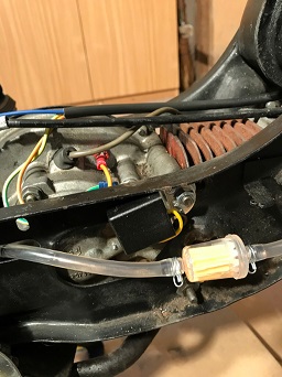

habe mich auch an den Umbau auf LED bei der Ciao gewagt. Habe jedoch das Problem, das das Frontleuchtmittel stark flackert.
Hat jemand Erfahrung wie man das weg bekommt? Vielleicht mit dem Einbau eines Gleichrichters?
Das Bild zeigt den Einbau meines Spannungsbegrenzers. Die Farben der Kabel sind unwichtig. Habe mir einen eigenen Kabelbaum gebaut
und kein Kabel mit "original" Farben zur Hand gehabt.
Freundliche Grüsse
tangens70

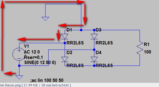

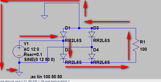

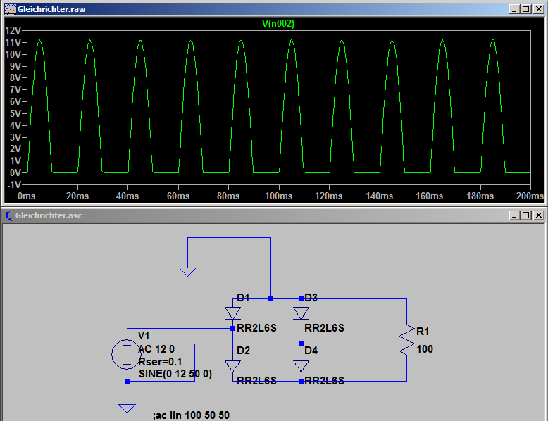

Ich habe mal etwas mit LTspice gespielt, das Tool wollte ich schon lange mal ausprobieren.
Hier die Schaltung mit dem Rahmen als gemeinsame Masse: Und hier ist die Gleichstromseite getrennt:
Re: LED Licht beim Ciao montieren
Du sagst also .. nach dem Gleichrichter zwei Kabel ziehen? .. versteh zwar nicht wieso, aber ich bin auch Mechaniker
Doch doch. Ist durchaus logisch.
Mit der gemeinsamen Masse funktioniert die ganze Schaltung nicht so wie sie sollte. Strom ist bekanntlich ein bequemer Hund, der immer den Weg des geringsten Widerstandes nimmt.
Bei der positiven Halbwelle des Generators fliesst der Strom durch Diode D2, dann durch den Verbraucher R1 und über Masse wieder zurück zum Generator. Bei der negativen Halbwelle fliesst der Strom direkt via Masse und Diode D1 zurück zum Generator. Der Verbraucher kriegt so von der negativen Halbwelle nix mit.

Funktionieren tut das schon so. Da habe ich nichts Anderes behauptet.
Die Brückenschaltung macht einfach keinen Sinn. Die kann man so auch mit einer einzelnen Diode (D2) ersetzten. Dann hat man den gleichen Effekt. Wenn man als Lämpchen eine Leuchtdiode einsetzt, kann mans auch grad ganz sein lassen. Die lässt den Strom schon von selbst nur in einer Richtung durch.
Das tolle an der Brückenschaltung im Vergleich zur einfachen Gleichrichterdiode ist, dass man beide Halbwellen nutzen kann. Aber eben, nur ohne gemeinsame Masse.
Und wenn man dann am Ausgang der Schaltung noch einen Glättungskondensator montiert, hat man echten Gleichstrom und das Lämpchen flackert gar nicht mehr.
Ohne Kondensator flackert die LED einfach dopelt so schnell wie ohne Brückengleichrichter (mit getrennter Masse!
Ganz genau, dem ist nichts mehr hinzuzufügen.grigri hat geschrieben:Funktionieren tut das schon so. Da habe ich nichts Anderes behauptet.![]()
Ohne Kondensator flackert die LED einfach dopelt so schnell wie ohne Brückengleichrichter (mit getrennter Masse!)
