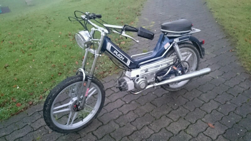

Also ich habe den F1 Bogen an die Gabel montiert, so:
Nun, wenn ich das Schutzblech montiere muss ich es an dem vordersten Loch (nur 1) montieren, damit es hinten nicht am Reifen ankommt. Das Stängeli passt da leider auch nicht mehr hin?
Kann mir da jemand helfen, bin grad ein bisschen am verzweifeln :hilfe
Danke für eure Hilfe im Voraus!

ist die Gabel richtig rum drin?
Ich frag so doof weil ich dachte der Schutzblechbogen hinter die Gabel müsste.
Edit: habe gerade gesehen das bei meinem Puch den ich mal hatte der Schutzblechbogen auch vorne war. Ist demnach richtig so rum. :schweiz
Hier noch als Foto damit man es sehen kann.
