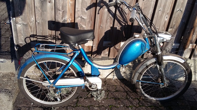

Auch wenn ein Beamter ev. ein fehler mit dem Typ 210 gemacht hat, das er aber unter Marke auch noch Pony falsch eingetragen hat glaube ich weniger.
Da der Tank und Seitenschützer schon von einem Pony sind nur welches Modell genau ?

Re: Auskunf über Pony 210 mit Typenschein X
Ich würde auf Pony Junior tippen...
ju ein pony ist es sicher, vermutlich falsche typ und typenschein, rahmennr mit "/" ist mir auch neu...
