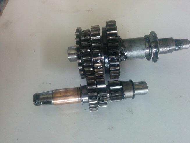

Der Motor ist im Moment komplett zerlegt. Das Getriebe war in einem desaströsen Zustand (so etwas habe ich noch nie gesehen :spinner , irgendwie verschweisst
und die Zähne sind zum Teil beschädigt). Zum Glück habe ich noch ein passendes in fast neuem Zustand gefunden. (Merci 2 Stroker )

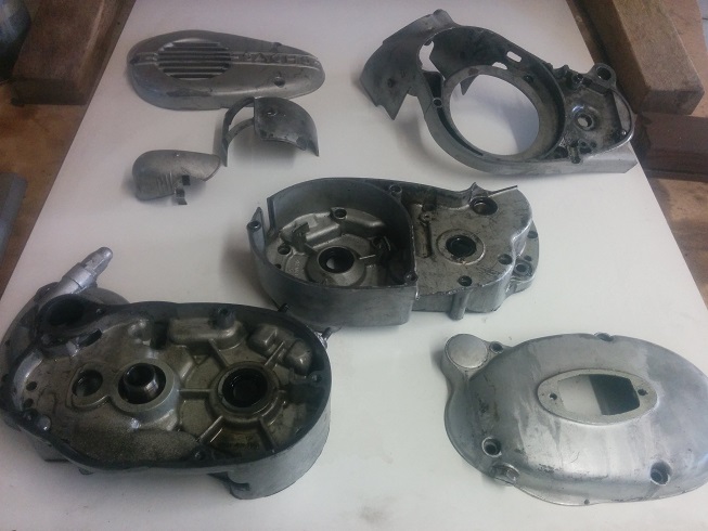

Zuerst werde ich nun die Gehäuseteile sauber putzen und anschliessend Glasperlstrahlen. Danach werden die Lager und Simmerringe ersetzt, die Teile neu
Lackiert und wieder zusammengebaut.

Gehäuseteile
Gehäuseteile
Getriebe alt
Getriebe alt

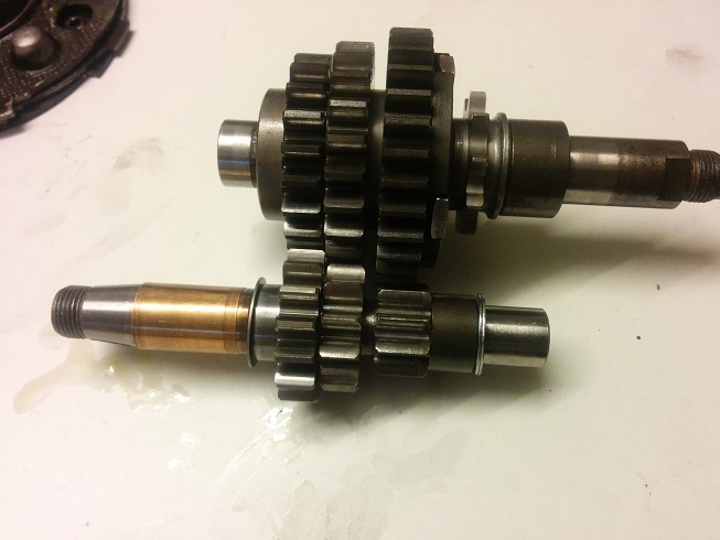

Getriebe neu
Getriebe neu
Re: Sachs 3 Gang Projekt
ist dir aufgefallen das das neue getriebe nicht gleich wie das alte ist?
Das Originale ist mit Tachoantrieb und das neue eben ohne. Aber passen tuts auch so, man muss eben alles neu einmessen.
Beitrag von Mr.Sachs »
Yep, ist zwar nicht das selbe passt aber auch :wink:

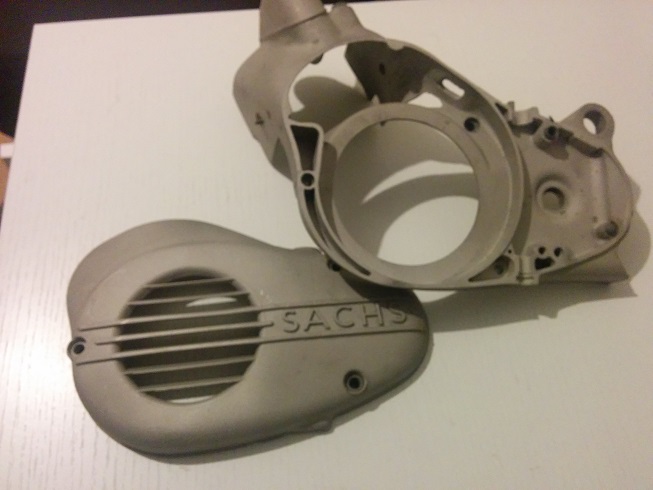

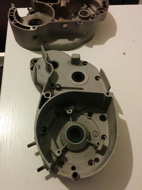

Die Teile sind endlich vom Glasperlstrahlen zurück
Als nächstes werden die neuen Lager und Simmerringe eingebaut, dann Lackiert :thumbup

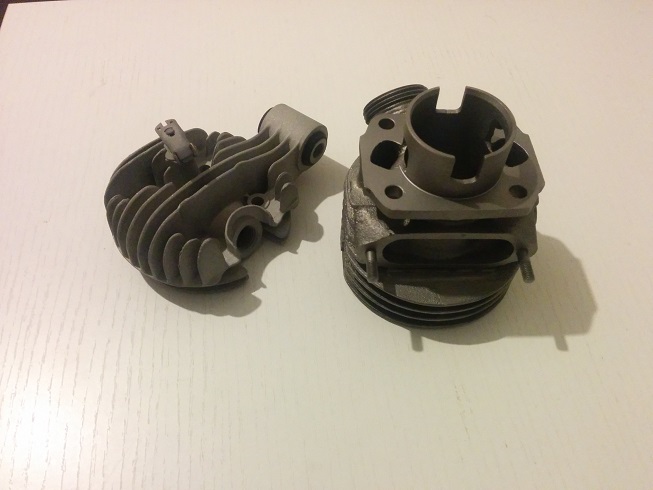

Der Zylinder ist ein originaler Membranzylinder frisch auf 38.9mm aufgebohrt. (An dieser Stelle danke an den super Service von Gfeller :wink: )
Verschalung lüfter.jpg (65.49 KiB) 3901 mal betrachtet
Glasperlgestrahlt :thumbup
sowas will ich auch...
Dann leg dir ne Anlage zu oder benutz meine. Noch Fragen? Ruf dich gehen Abend schnell an.

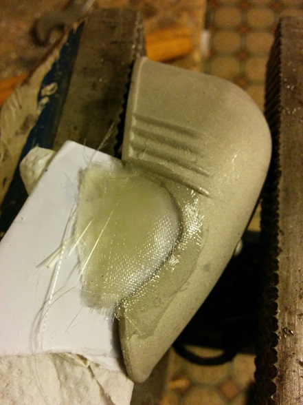

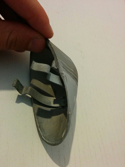

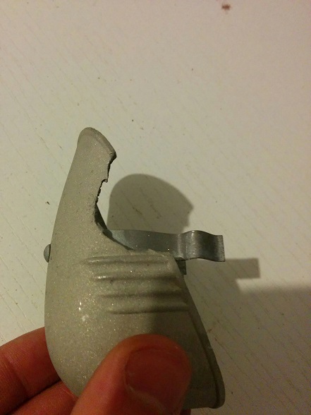

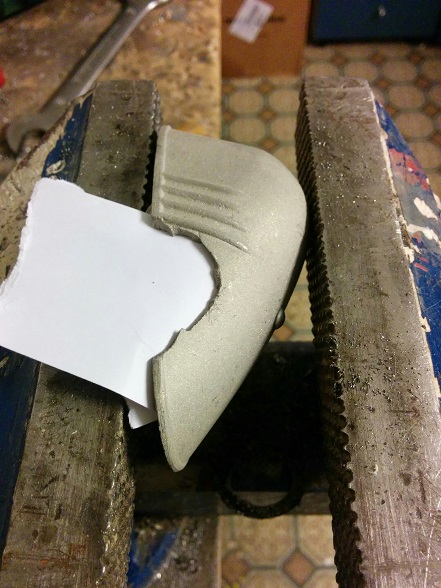

So, heute habe ich mich einem kleinen Detail gewidmet, und zwar ist leider bei der Zündkerzenabdeckung ein
Stück herausgebrochen. (Siehe Bild)

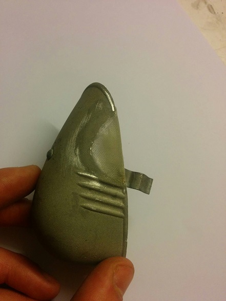

Anstatt ein neues zu kaufen habe ich etwas improvisiert und das Ganze mit Glasfasermatte + Epoxydharz repariert.
Es ist super stabil geworden und nach der Lackierung wird man nichts mehr sehen :thumbup :schweiz

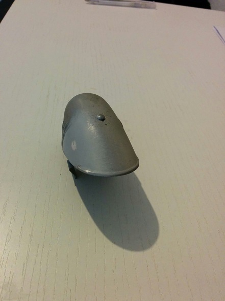

... Gespachtelt und geschliffen
immer schade wenn solche Teile kaputt sind, aber so ist das nun mal leider bei den alten Kunststoffdingern.
jedoch hast du die Reparatur sehr gut gemacht. sowas sieht man gerne :thumbup
nur immer weiter so.

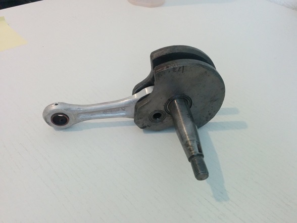

Und zwar habe ich Moment nicht gerade viel Zeit. Jedoch ist die neue Kurbelwelle heute angekommen.
Original und ungebraucht von Sachs :thumbup . Sie sieht nicht mehr ganz neu aus, das ist jedoch verständlich
wenn man bedenkt wie alt sie ist.
Dieses Wochenende werde ich voraussichtlich die Lager und Simmeringe Wechseln, dann gehts auch schon ans Lackieren.
