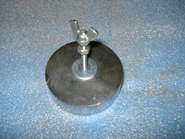

Das ist eh Blödsinn. Dafür braucht man absolut keine Kraft. Dafür gibt es Werkzeug. Kann man problemlos selber machen.
