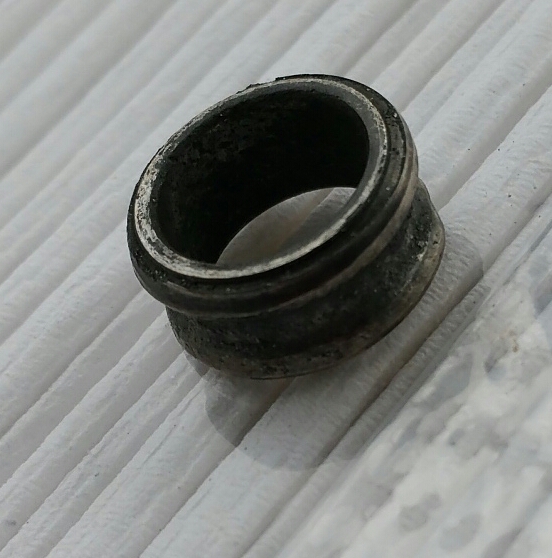

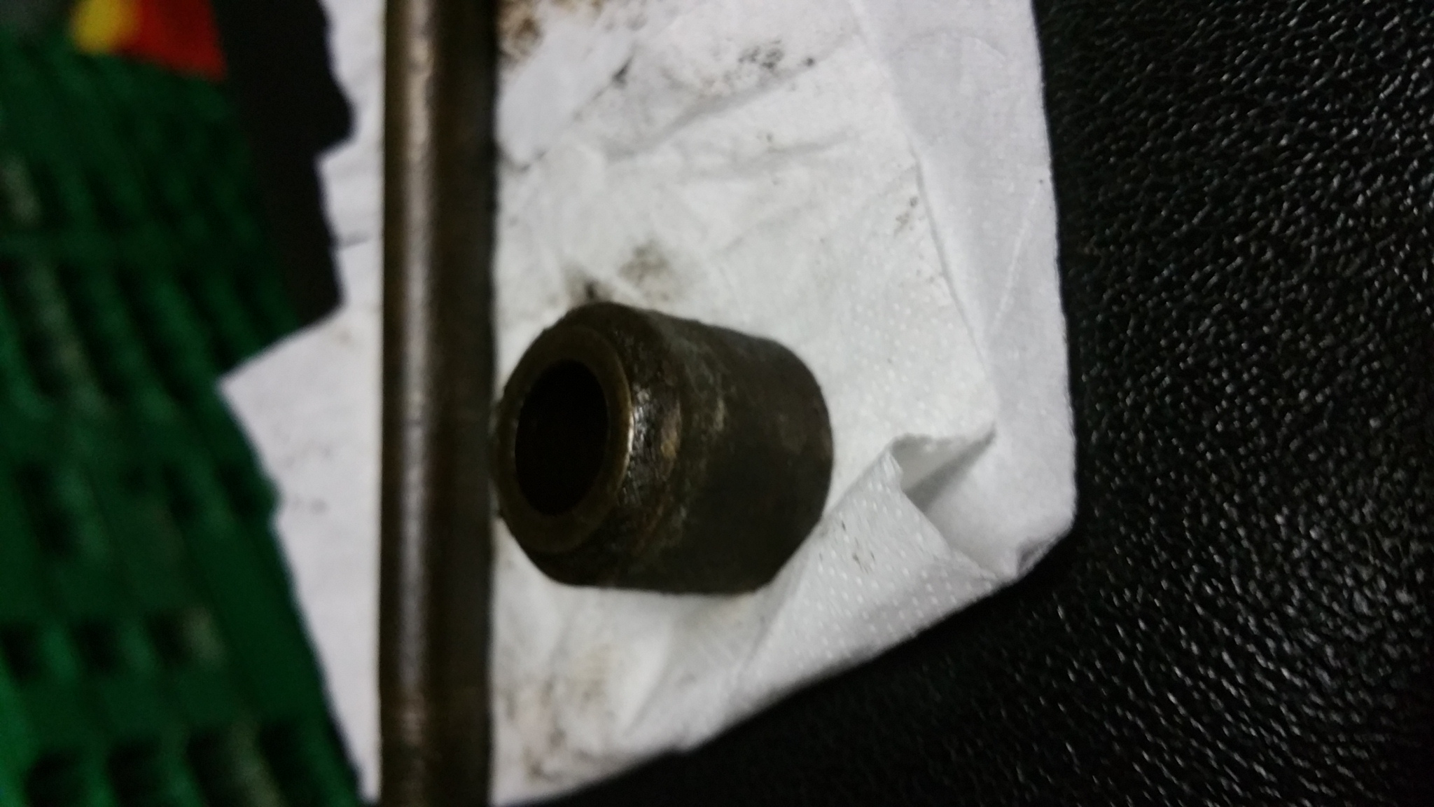

War das das lager ?

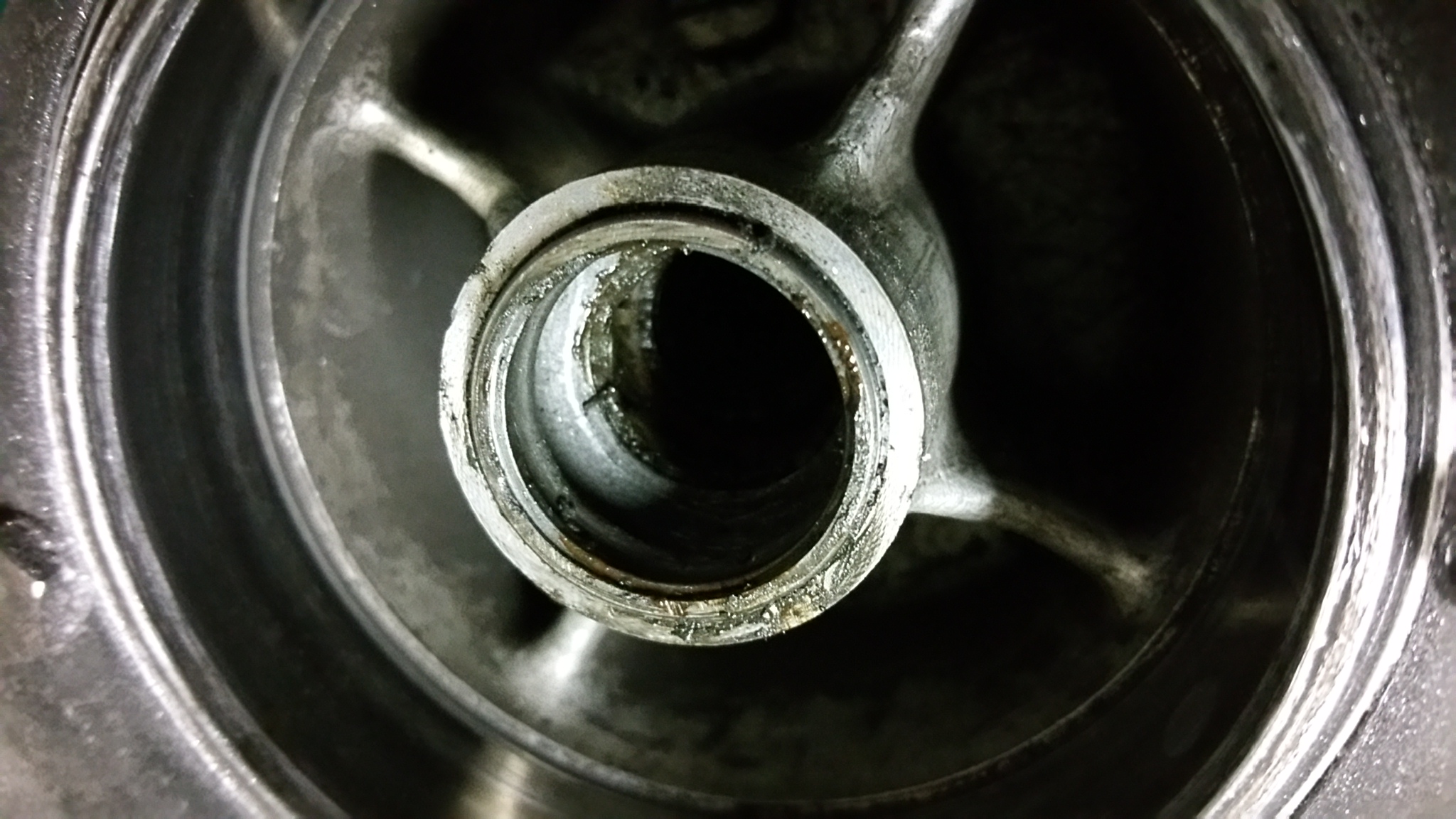

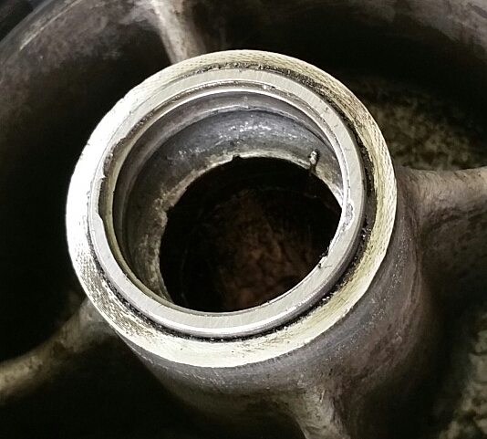

Das rad

Ein professionerll geschrottetes Rillenkugellager.
Wie kann man nur so lange rumfahren?? Mach mal Detailierte Bilder von allem. Da wirds mit nem neuen Lager kaum getan sein.
